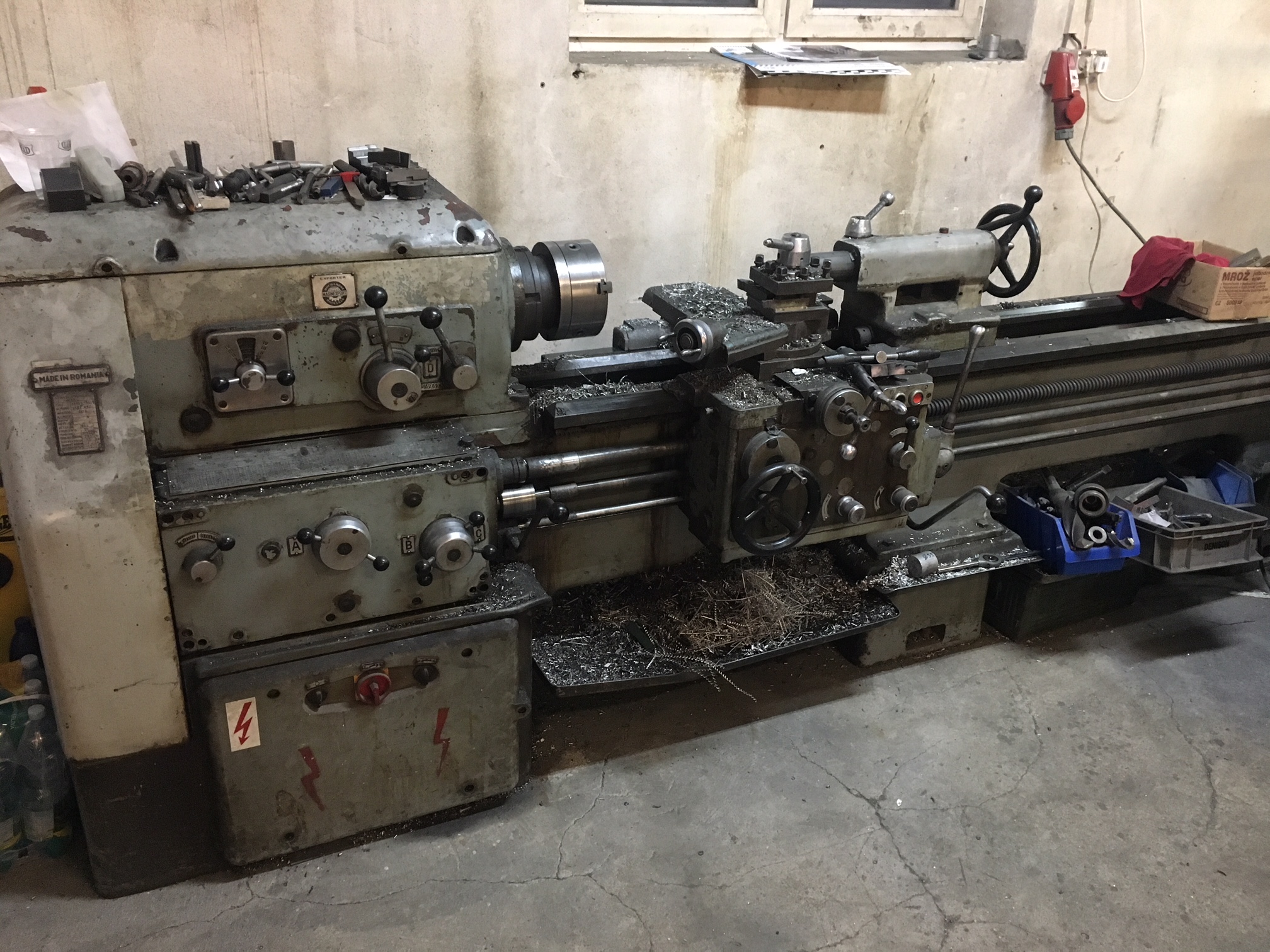

Prodám rumunský soustruh SN400.

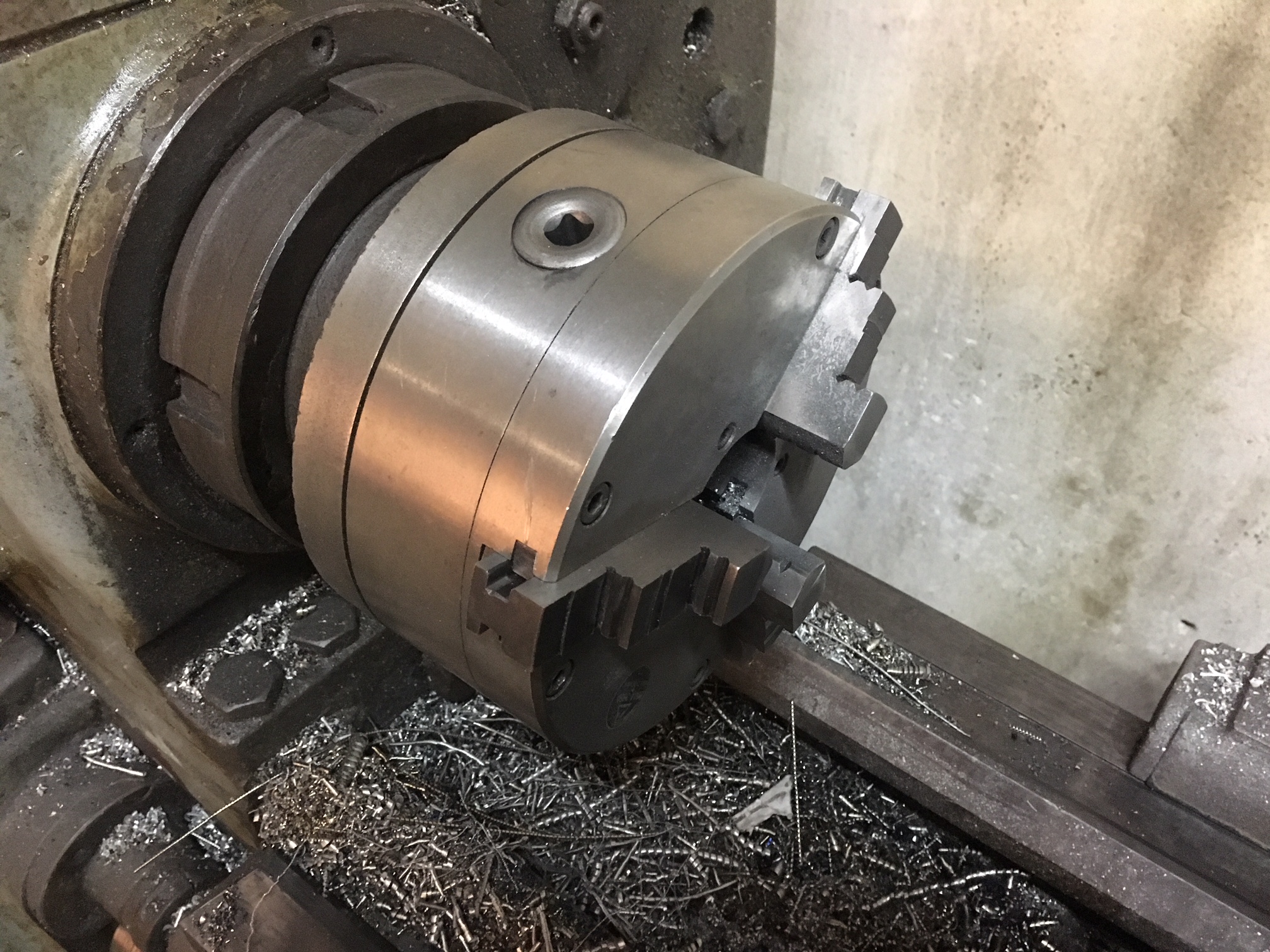

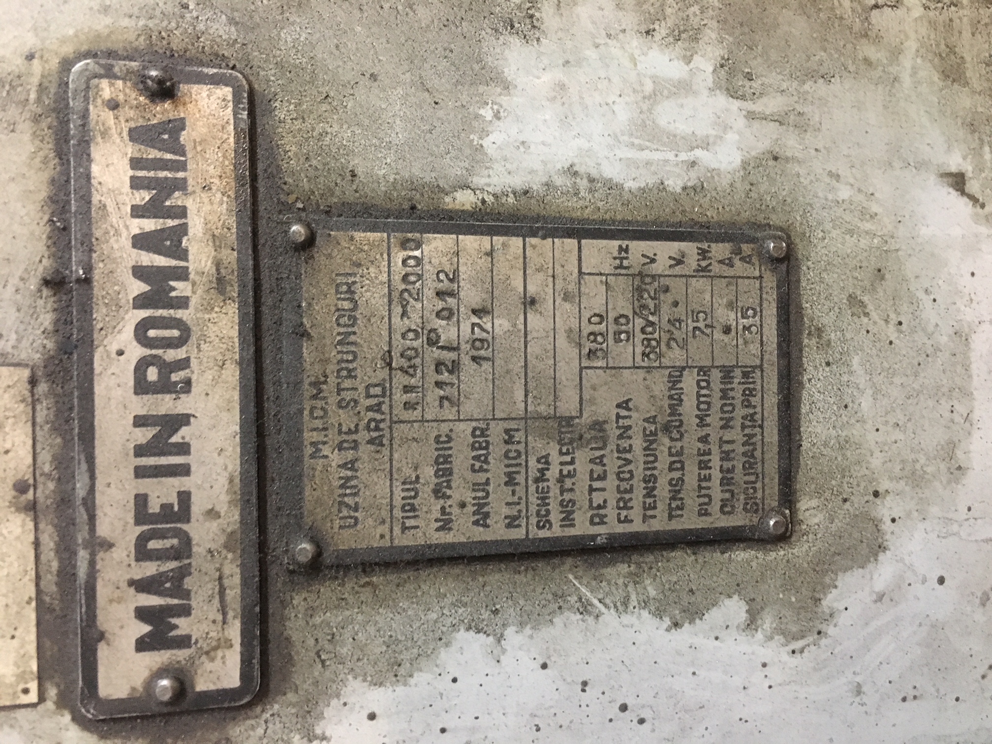

Parametry viz. štítek. Soustruh má rychloposuvy na obou osách. Převodovka je ok - všechny kvalty jdou zařadit/ nerachtá. Šroub i vlečný hřídel v provozu.
Funkční stav - pořád na něm děláme, v případě prodeje vyčistíme :) Na tisíciny nejede, ale běžně na něm dělám díry a průměry na ložiska a podobně - pro "běžnou" dílenskou výrobu ok.
Prodávám z důvodu koupě menšího a pro mě vhodnějšího stroje.
Vyzkoušení a naložení u nás v areálu možné.
Lunety nejsou, přidám pár základních nožů :)
Cena k jednání 28 000,-

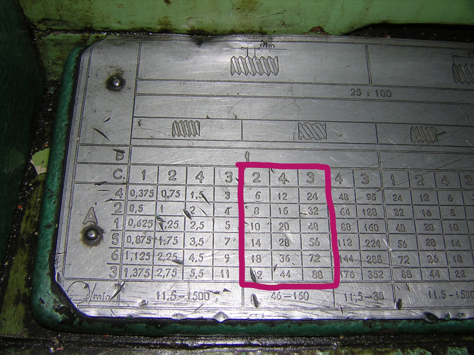

Zdravím. Mám také tento soustruh, ale bohužel mám nečitelnou tabulku na otáčky a posuvy - mohl bych poprosit o nafocení?
Děkuji

dobrý den
mám taky soustruh SN 400 a potřeboval bych poradit.mám ho velmi krátce a nevím jaká musí být sestava ozubených kol na řezání závitů dle označené tabulky v příloze.dále nevím co znamenají označené otáčky pod tabulkou.jestli-že soustruh ještě vlastníte velice rád bych vás navštívil ke konzultaci.předem děkuji za odpověď.

Soustruh stále mám, prodej se řeší s jedním členem.
Posuvy pro řezání závitů se nastavují pomoci pák na skříni. Dle tabulky je to páka A,B,C tu nastavite dle tabulky na hodnotu vycházející z požadovaného posuvu. Je to jednoduché :)
Pro stoupání 10mm je to A1,B1,C2
