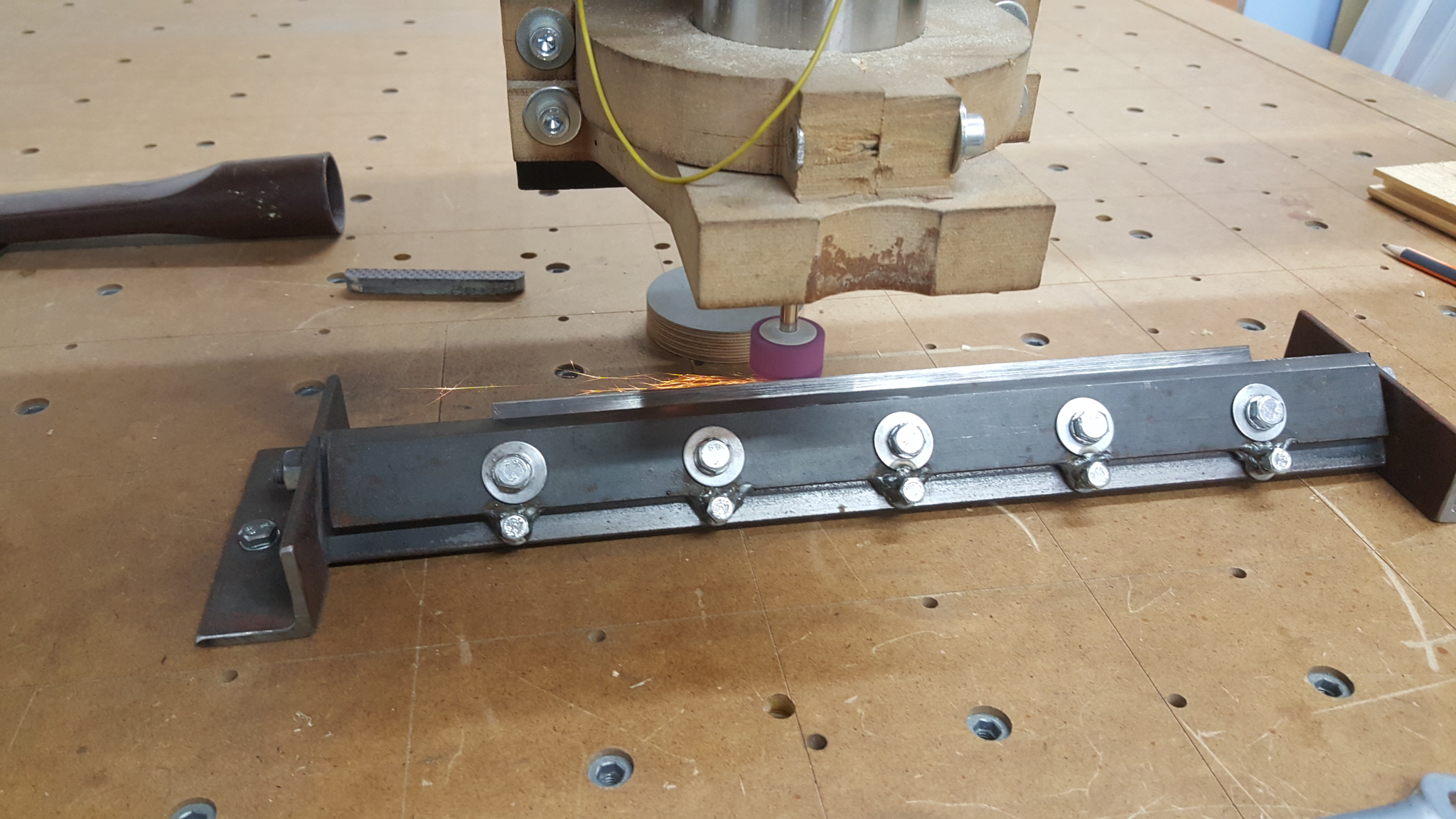

Modifikovaný prípravok na brusenie hobľovacích nožov na cnc. Pôvodne som uvažoval o samostatnom stroji, ale načo, keď to ide na cnc super...
Mám hoblovačkh metabo HC 260 do ktorej idú také jednorazové žiletkové nože 260x18x1.2mm a tie mi nikto nevedel nabrúsit.
Priemer kotúčika asi 20mm, 21 000 ot/min, feedrate 1000mm/min... maličký úber - cca 0.02mm
Brúsny kotúčik je takého hrubšieho charakteru - takže odoberá materiál celkom pekne a neprehrieva ho. V kombinácii s rýchlosťou posuvu sa to tvári vpohode. Možno by to chcelo skúsiť ešte rychlejší posuv. Žiadne farebné zmeny nieje vidno.

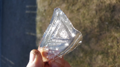

Tieto nože sú večšinou tvrdokovové a tento konkrétne by mal byť s obsahom cobaltu, Hoblovacie nože, čo som videl, sa brúsili nasucho takým bielym hrnčekovým kotúčom...
Po hlavnom brúsení ešte nôž prebrúsim "zozadu" po ploche v dotyku s ostrím v pozdĺžnom smere diamantovou doštičkou 600 - dúfam že ta veta dáva zmysel.
Pod zvečšením 20x sa ostrie javí veľmi dobre. Výdrž nožov je relatívna záležitosť, závisí od druhu dreva a hrúbke úberu, množstvu sukov a neviem čoho ešte, takže neviem posúdiť či sa zhorší kvalita ostria po brúsení ...
Inak tieto nože priebežne jemne prebrusujem priamo na stroji brúsnou doštičkou 600 a nakoniec 1000.
Nakoniec som bol prekvapený, ako vidno nárast brúsenia na noži po posune portálu o 0.02mm. Nečakal som že moja drevo frézka sa vie tak jemne pohybovať.

vetsinou kdyz je neco tenkeho jako brit tak je problem to v tom tenkem miste neprehrat kdz se dela na sucho
jsem onehda chtel brousit podlozku tenkou pod milimetr a neslo chlazeni a bylo to no na...
cokoli vetsiho ale v pohode to to teplo odvedlo
ale jestli je to hssco tak pohoda, to si necha docela libit

jen pro upřesnění
materiál těch nožů je s největší pravděpodobností HSSCo5 nebo HSSCo8, to je rychlořezná ocel s obsahem kobaltu
neplést s "tvrdokovem", tj. s materiálem vyrobeným spékáním směsi karbidu wolframu a kobaltu jako pojiva
tu nástrojovku lze dobře brousit kotoučem z bílého nebo růžového korundu
tvrdokov tímhle brusivem neobrousíš ani omylem
myslím že nože do hoblovacích válců na velké stroje se z karbidu ani nevyrábí
když už, tak se používají válce osazené ve spirále velkým množstvím karbidových žiletek asi 20x20mm
systém "kukuřice"
takový válec je záměnný za původní s průběžnými noži, stojí podle velikosti tak od 20 000,- výš

Máte pravdu. Je to Hss Co. Čo som si všimol, tak cobaltové ocele sú na drevo velmi vďačné nástroje s dobrou odolnosťou, vrátane vrtákov.
Dokonca bimetalové pílové pásy M42 na železo sú výborné na niektoré druhy rezania na drevo a keď človek oželie trochu kvalitu rezu, tak sa mu odvďačia mnohonásobnou životnosťou.

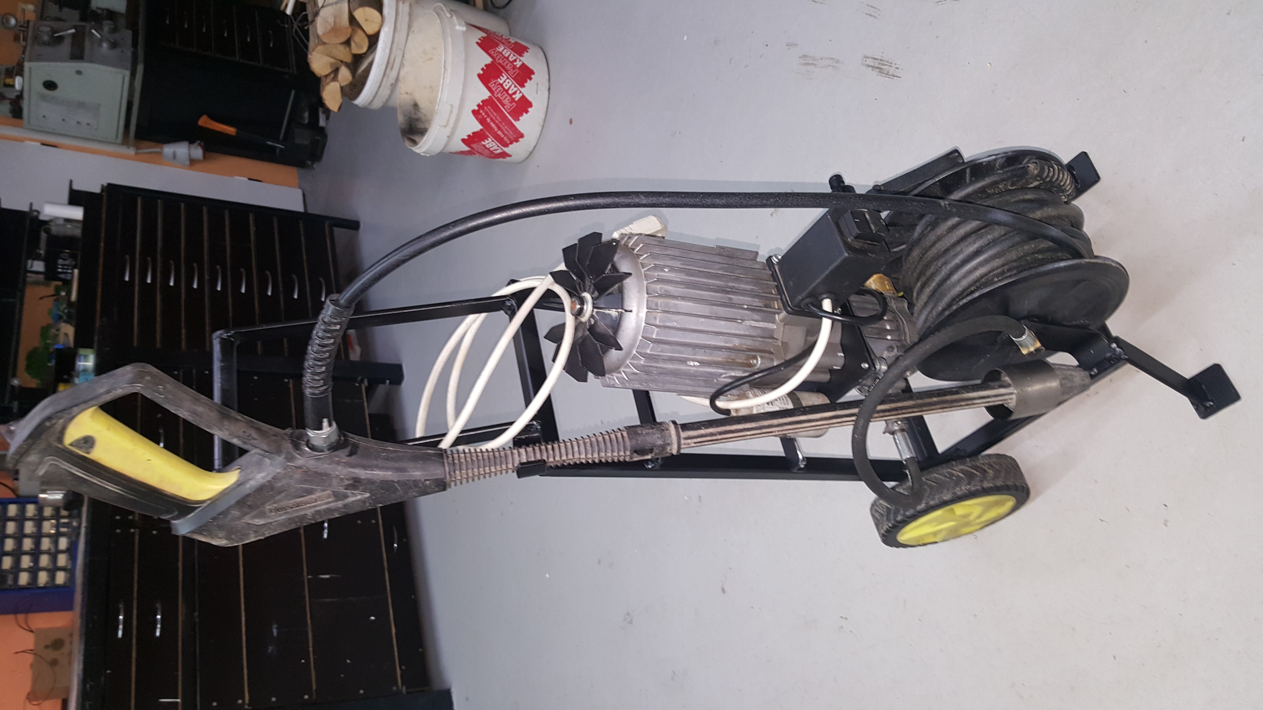

V lete porazilo motor na wapke z lidla, proste roztrhalo komutátor. Bol to ten najdrahší model 150bar
Sprvu som ho chcel nahradiť 3f motorom 1.5kw 2800, keďže okolo domu je 3f zásuviek dosť, ale nakoniec tento motor putoval na tú pásovú brúsku na kov. V kovošrote som objavil bezuhlíkový 3f motor na 240v spojený so zničeným čerpadlom z nejakej wapky, tak som ho zobral (9 eur). Taký motor sa zíde predsa na všeličo...
Konečne som prepojil lidlacke čerpadlo s týmto motorom, využil navíjací bubon s hadicou a pištolou, použil aj kolieska.
Zase niečo funguje ďalej, uvidíme dokedy vydržia ostatné lidlácke časti... mám k tomu hodne príslušenstva, bolo mi to ľuto všetko vyhodiť. Okolo domu to stačí a je to ovela tichšie.
Inak dorobil som ešte kryt na vrtulu motora

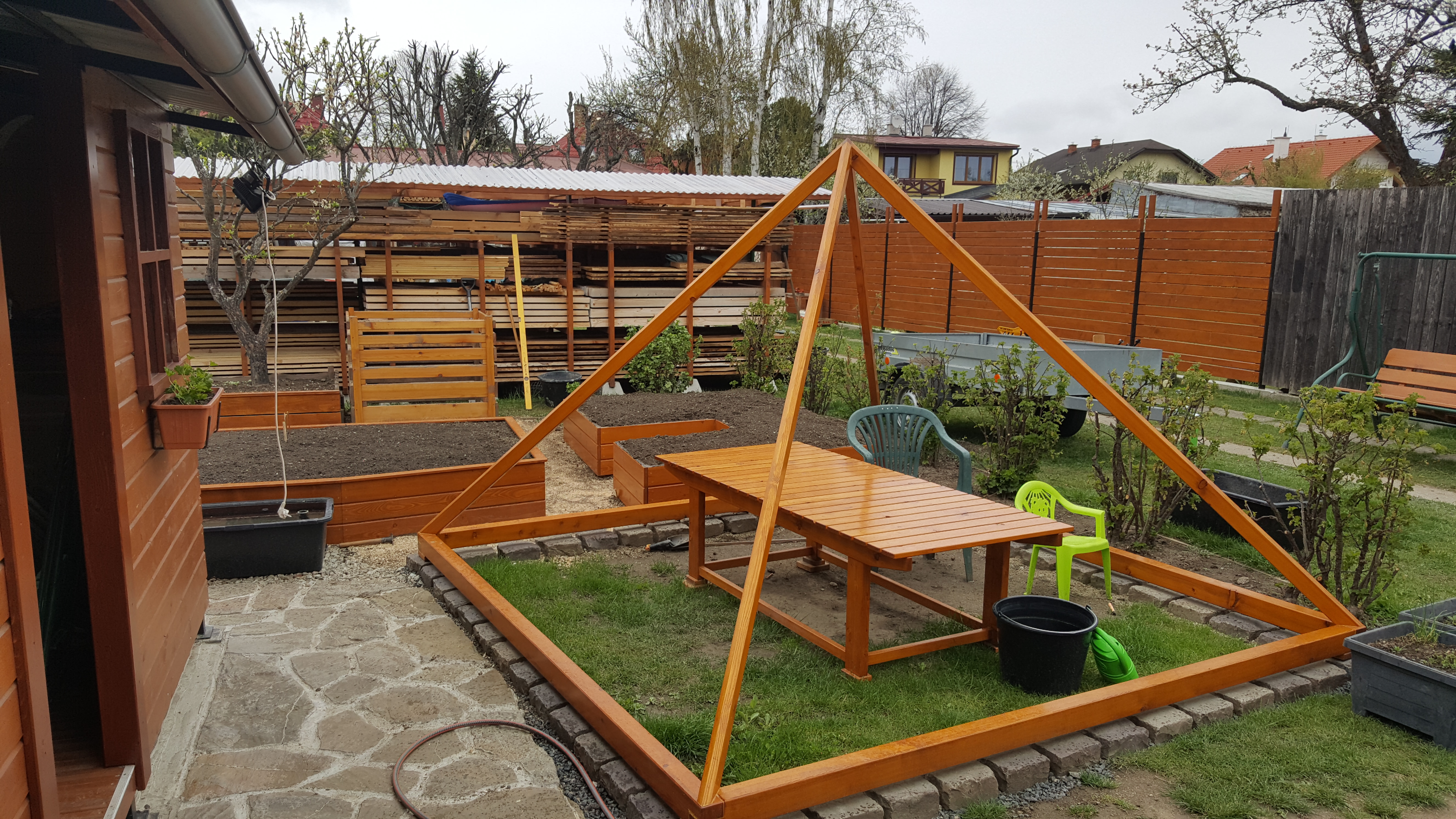

V rámci prevencie pred virusom som počas voľných dní skonštruoval antický technický zázrak - zmenšenú kópiu cheopsovej pyramídy - prioritne na regeneráciu a oddych . Pre ilustraciu - dĺžka základne je 3m. Orientácia boku pyramídy zameraná na severku. Konštrukcia je bez kovových spojovacích prvkov - iba tesárske spoje, drevené kolíky a lepidlo.
Trávim tam možno polhodinku 4x do týždňa, ku večeru pekne v teplúčku vspacáku. Na stoličku chodí spať mój pes. Regeneráciu využíva aj moja polovička, takže pohoda. Dávam tam nabíjať aj vodu na zalievanie záhradky. Pre zaujímavosť prikladám pár fotiek ľadu čo sa tvoril vo vedre s vodou pod pyramídou keď bol ešte nočný mráz...
Mojej polovičke som na dotvorenie záhady urobil vyvýšené záhony (v pozadí pyramídy) a parenisko(zatial iba s paropriepustnou technickou fóliou). Na jednom záhone ešte nevidno vrchnú lištu.
