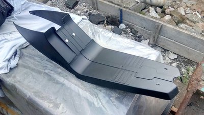

Nazdar budem renovavat 4 kusy motocyklu Stella bohuzial ziadna z nich nema pekne plasty.
Pisat do firmy kde sa s tym zaoberaju som uz skusal, nacenili mi plast na 200 euro kus co je naozaj velmi vela, dalsia moznost je to vylaminovat co sa mi moc nepaci za to ake ma vlastnosti laminat. Su aj ine riesenia ? Na yt som nasiel vela nahrad za laminat ale nic z toho neponukaju ako polotovary, ale ako hotovy vyrobok. ( Duraflex, akysi polyuretan ... )
Dakujem
