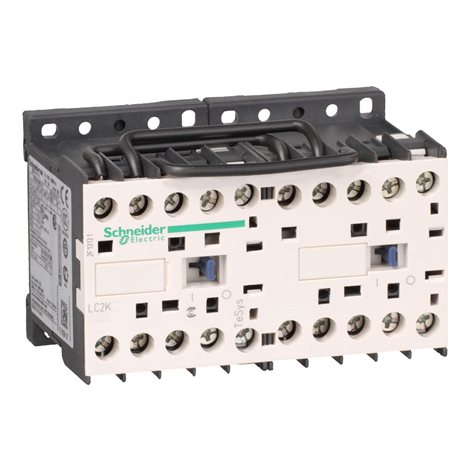

Tušíš, že existuje teda třeba tohle? Kompletní vzájemně mechanicky blokované reverzační stykače.

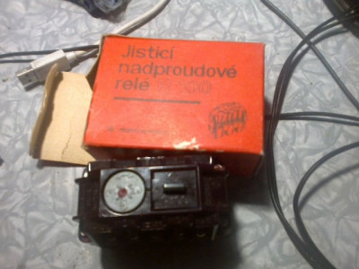

Kolega s prace mi doniesol s domova Jisticí nadproudové relé R 100 sa to nazyva presne
a ten Kompletní vzájemně mechanicky blokovani reverzační stykač tam ta cena no neni to lacny špas skusim vyštourat nekde ten stykač hnedy čo tam je zhoreny aspon ten kolega hovoril že tam asi je cievka zhoreta..
