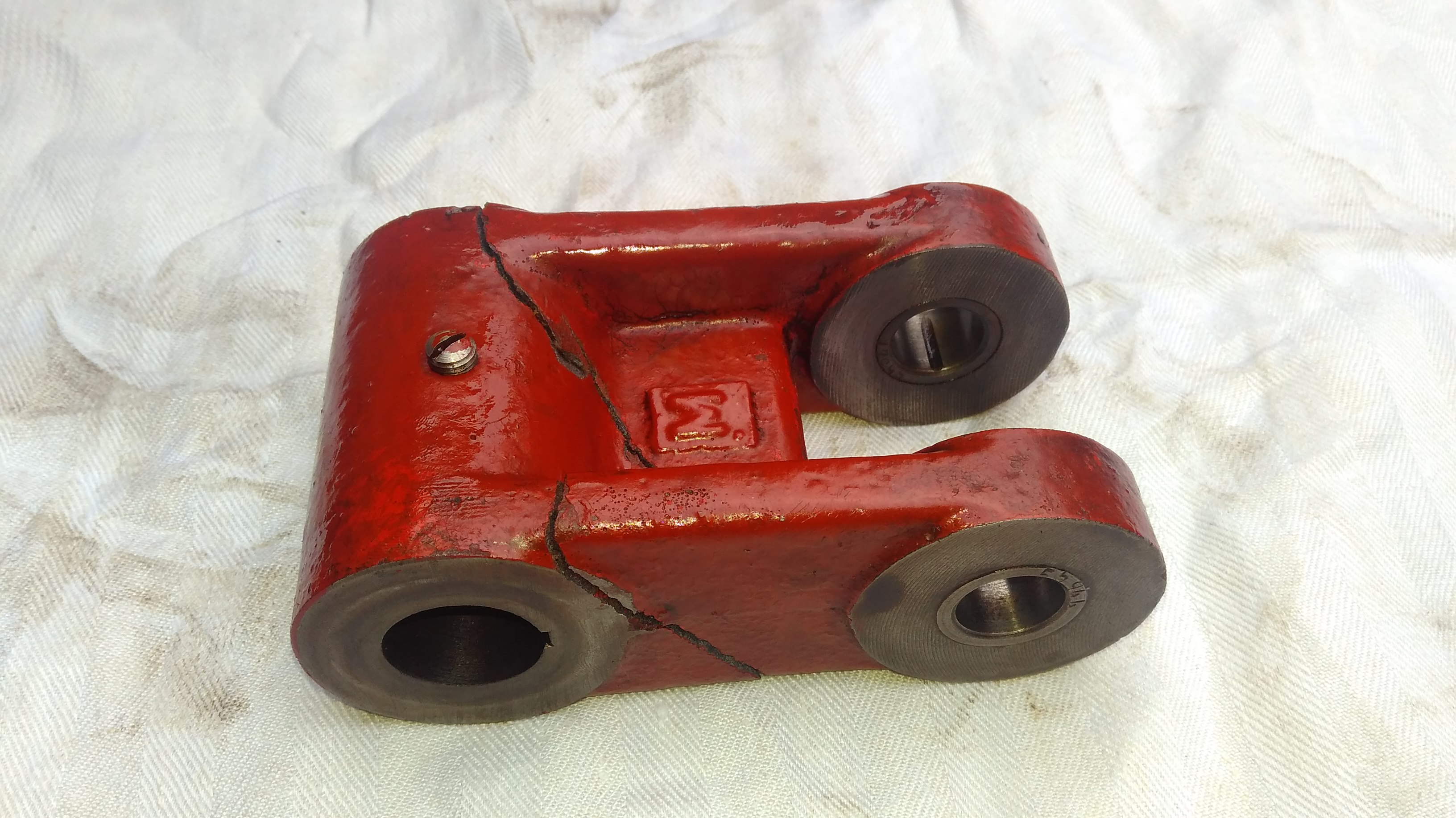

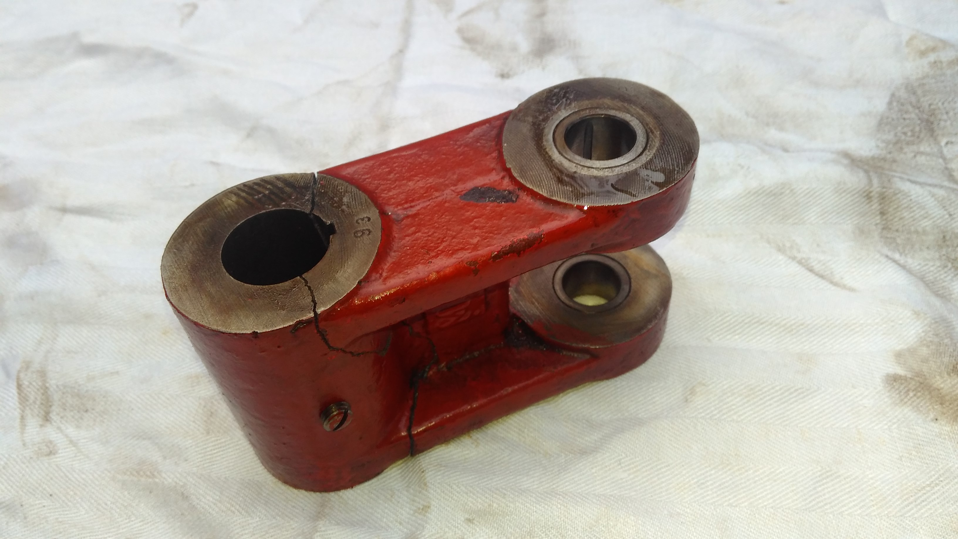

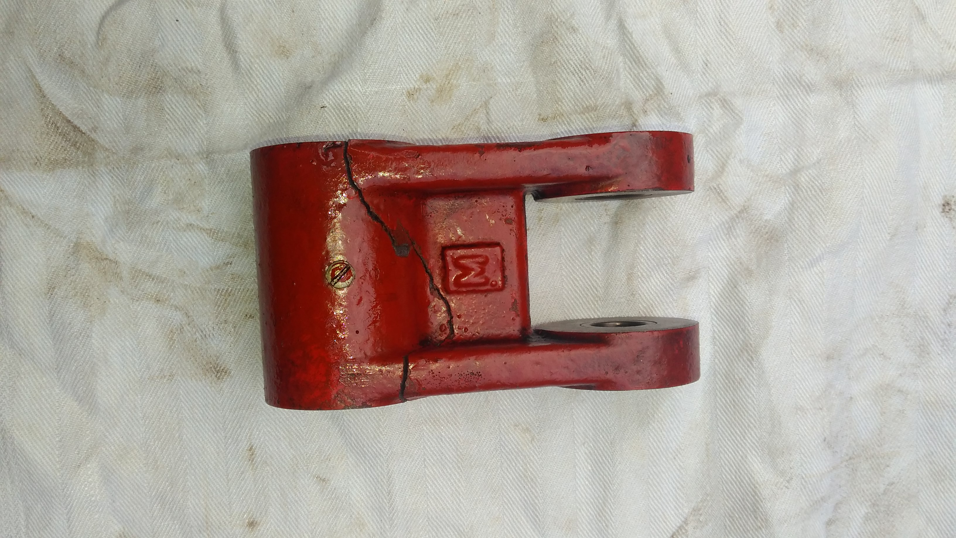

Po dnešním dni, pro který neexistuje žádný slušný výraz, hledám tuhle součást do svislé obrážečky HOV25.

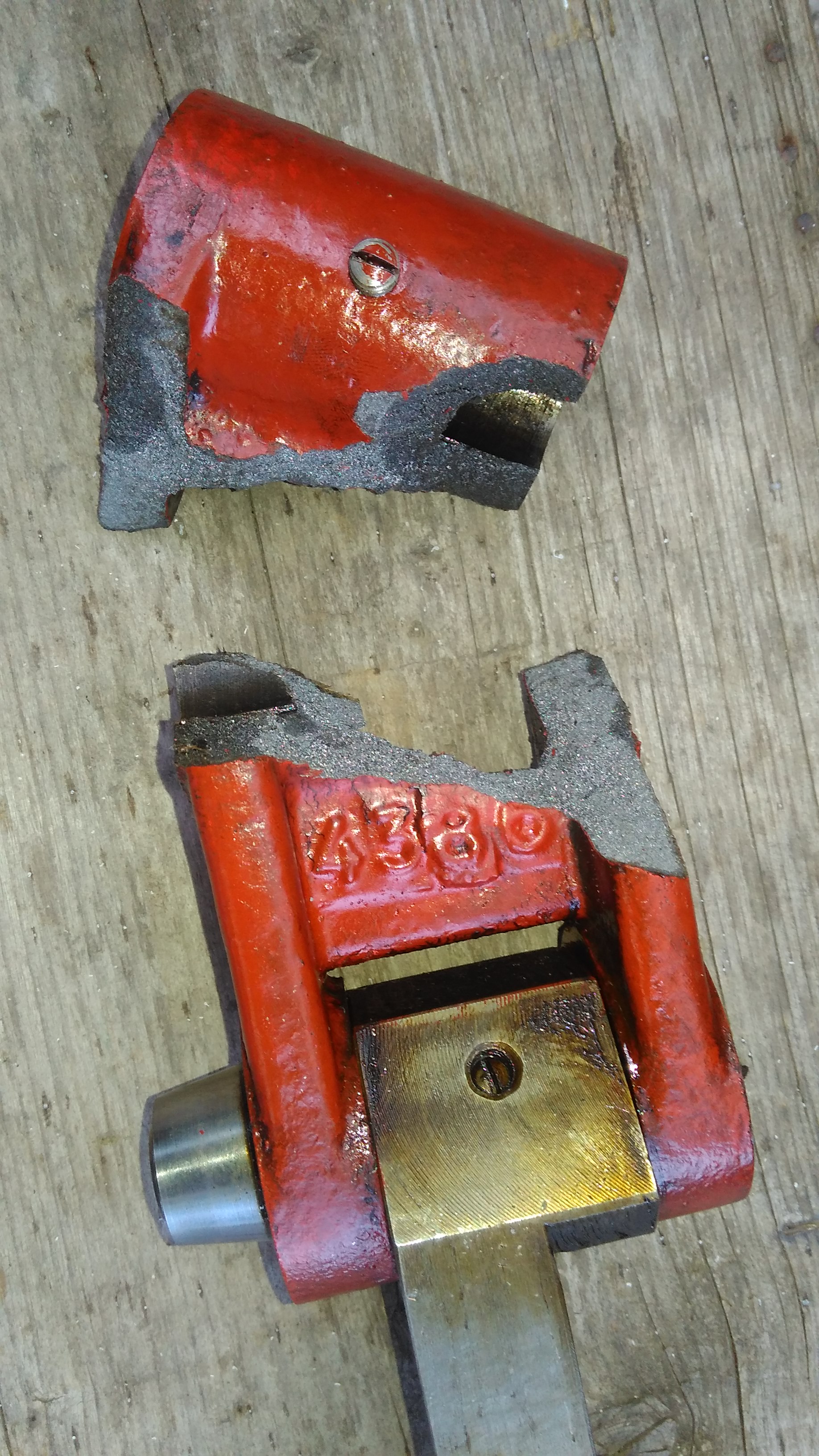

14 dní den co den, kdy odpoledne po zaměstnání nedělám nic jiného než zprovozňuju tenhle stroj jsem se těšil jak si konečně poprvé zašťouchám a pak jsem objevil nezajištěnou KM matici a při rozebírání, abych se na matici dostal mě to prasklo.

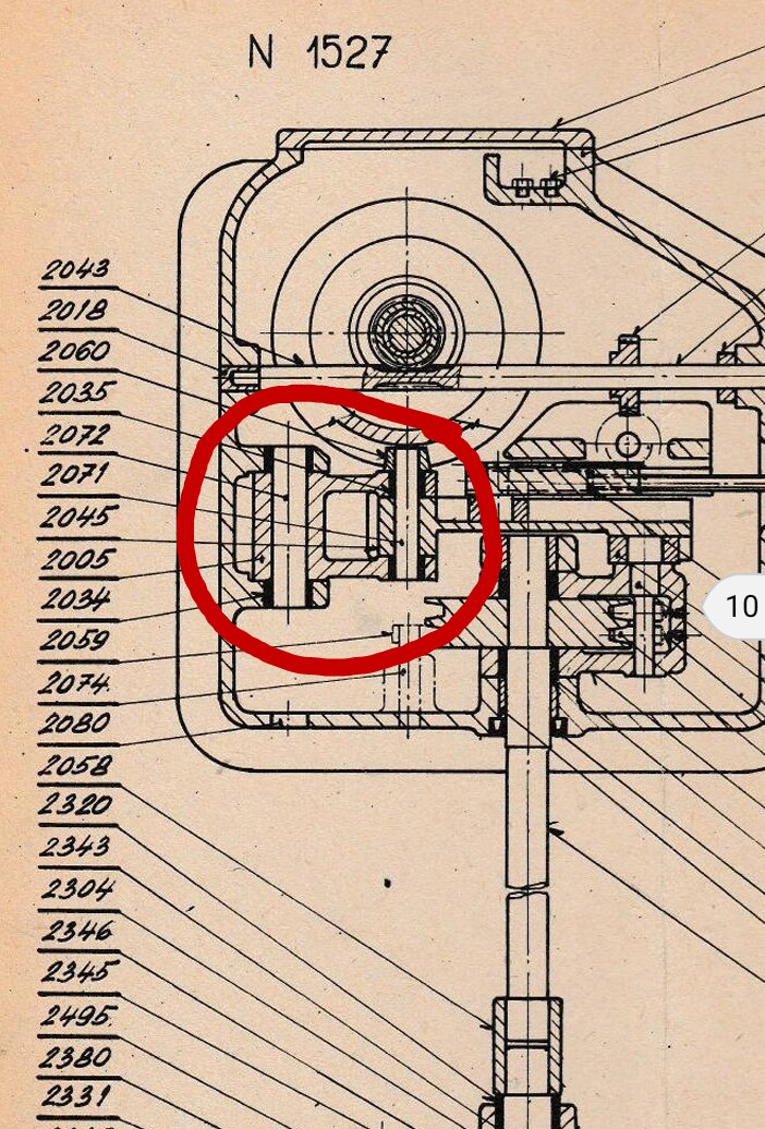

Na výkresech k obražečce je ten díl označen jako 2005. Je to vlastně kulisa, která se kývá na třecí volnoběžce a odtud na hřídel posuvu.
Vím, že by to byla mega náhoda kdyby ten díl někdo měl. Výrobce už neexistuje, jakýsi Weiler tam vyrábí radiální vrtačky.
Sice to zítra zkusím obvolat, ale velkou šanci tomu nedávám.

Od čeho myslíš že to ulítlo? Aáá už to čtu, ty sis to zmršil sám.. buď udělej novej, nebo starej zavař a protoč.
Příspěvky: 10219
29. 5. 2018, 10:07
Se s tím ser... stačí že máš vzor ,tak že stačí kulatina pásovina soustruh svářečka a jestli se to hodně mrská tak tam nacpat kluzný pouzdra, nebo to celé fréznout z kusu .Nic se nejí tak horký jak se uvaří ,ale nasere to .

Ta KM matice se povolila, jak nebyla zajištěná MB podložkou. Je to uložení kola, na kterém je věnec průměr asi 600mm. Tohle celé tam tancovalo a dělalo slušný kravál. Ložiska jsem musel stáhnout. Jenže je před tím buben s výstředníkem. To musí dolů. A tomu bubnu zas překáží mazací trubička. Tu jsem chtěl vytáhnout, ale byla delší. Musel jsem si pootočit bubnem aby trubička vyšla do drážky. Rukou s tím hnout nejde, tak jsem si debil cvrnknul motorem přes spojku no a už to letělo proti mě :-( , byl jsem bohužel moc natěšený.
Jo, svařenec, to mě nenapadlo. To asi bude nejlehčí. Jediné požadavky na to jsou, aby díry pro čepy byly rovnoběžné. Svařit ten prasklý díl tedy nejde. A taky aby byly v toleranci. Čep musí jít nasunout rukou.

Poheftuj to COčkem, aby to drželo, do dír udělej silonový špunty a nech to zaformovat a odlít.

Nešlo to ani vrátit do původního místa jak byla litina vytržená. Tak jsem to vybrousil, aby to sedělo na co nejméně bodech a zjistil jsem, že to sedí správně. Měl jsem tady pár elektrod ES 723 tak jsem ještě udělal náběhy pro V/2 sváry. Stáhnul ve svěráku a zkontroloval rozteče. Pak jsem si to naheftoval a zase kontroloval. Vařil po kouskách a ono se to ani trochu nepohnulo a kupodivu to i pasovalo na své původní místo. Tak jsem to tam vrátil. Snad to vydrží. V činnosti je to vždy, když je smykadlo nahoře a není tak v záběru. Proto na díl jsou malé síly.
Oměřené to mám, obrážet mohu a časem si to vyrobím, ať mám klid.
