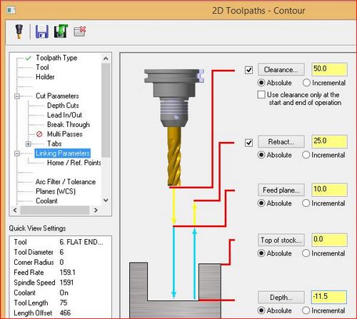

Dobrý den,
setkal jsem se s výrazem FEED PLANE v softu pro CNC a nevím co si pod tím představit, přeložit si to umím, ale nechápu jaké hodnoty se do kolonky mají zadáva, čeho se týkají?
Děkuji za případné rady.

V jakem kontextu?
20. 7. 2018, 8:04
Bezpečná výška pro přejezdy nad obráběným materiálem.
V jiných CAMech se to jmenuje třeba "Safe Z", což je asi pochopitelnější.

robokop píše: ↑20. 7. 2018, 7:48 V jakem kontextu?
Hodnota, která se zadává do softu BMP2Cnc. Zkouším gravírovat jeden obrázek, učím se zatím na "jednoduchých" věcech.

23. 7. 2018, 9:36
dle obrázku bych to ale chápal jinak - od shora
rovina přejezdů - výškově nad upínkami
retract - sem vyjede třeba vrták při cyklu vrtání aby uvolnil špony
feed plane - na tuto výšku najede rychloposuvem, dál zanořuje pracovní rychlostí
nula materiálu - jasné
max hloubka obrábění - také jasné
23. 7. 2018, 11:40
chb píše: ↑23. 7. 2018, 9:36 dle obrázku bych to ale chápal jinak - od shora
Přímo v tom obrázku je napsané,že ta největší výška je určena jen pro začátek a konec programu.
Takže ano, je to pro případné přejíždění nad upínkami, protože pozici 0:0 můžeš mít někde, odkud se pak k obrobku musíš přes upínky dostat.
Ale ten feed-plane je podle mě už jen pro běžné přejezdy v rámci obrábění, tj. tehdy, kdy pozice přetene nejede mimo obráběný rozsah a tak by upínky neměla potkat.
Aspoň já to tak používám, i když v mém CAMu se to jmenuje "Safe Z".
Vzhledem k tomu, že to rychloposuvem jezdí na této rovině, tak mimo jiné skutečně platí, že z této výšky dolů už to jezdí pracovní rychlostí.
Konkrétně já pro 3D obrábění používám clearance 20mm, feed-plane 5mm.
Pokud vrtám tišťáky s moc dírama, tak pak feed-plane 2mm, aby to nejezdilo zbytečně vysoko a nezdržovalo, ale zase aby to na tom rozjedu mělo díky omezené akceleraci šanci dostat se už na nějakou rozumnou rychlost.
