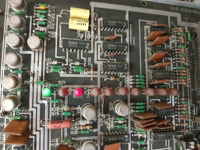

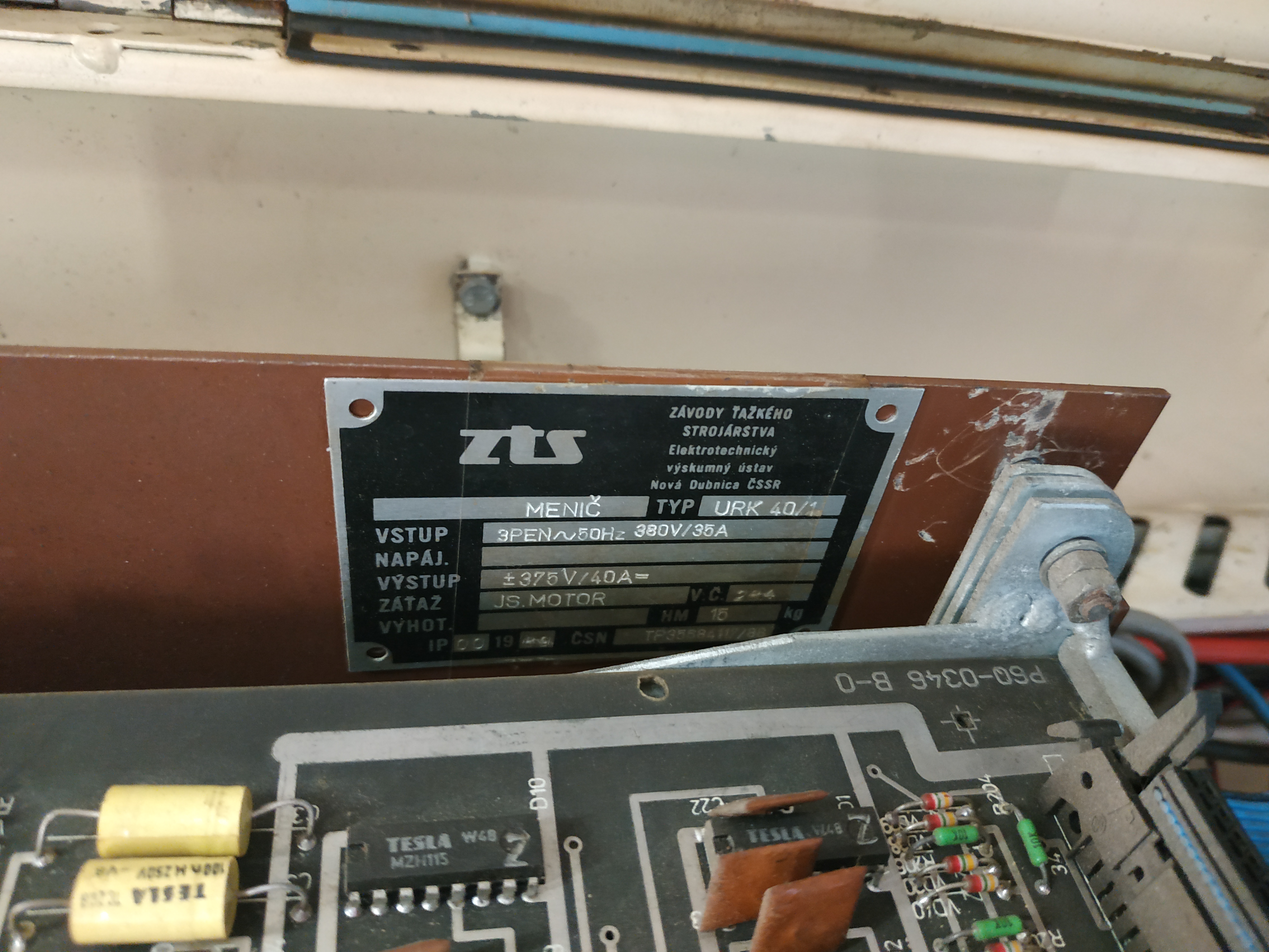

Nema nekdo vyse zminene?
Prikladam foto stitku dc regulatoru
Vypada to na nejakou prkotinu
Dal bych mu jeste sanci nez ho vymenim za novy moderni.

Většinou odchází ty MZH IO. Jsou to převaděče logiky. Třeba máš ovládací signál +-15V. Jenže většinou tahle logika - nevím neznám tenhle regulátor, pracuje +- 5V (1 a 0) a tam je většinou ten problém. Předpokládám, že tam je pár obvodů MH 74XX. Vždycky, když si vzpomenu na číslicovou nebo mikroprocesorovou techniku že školy, tak se mi vybaví assembler a tyhle obvůdky :)

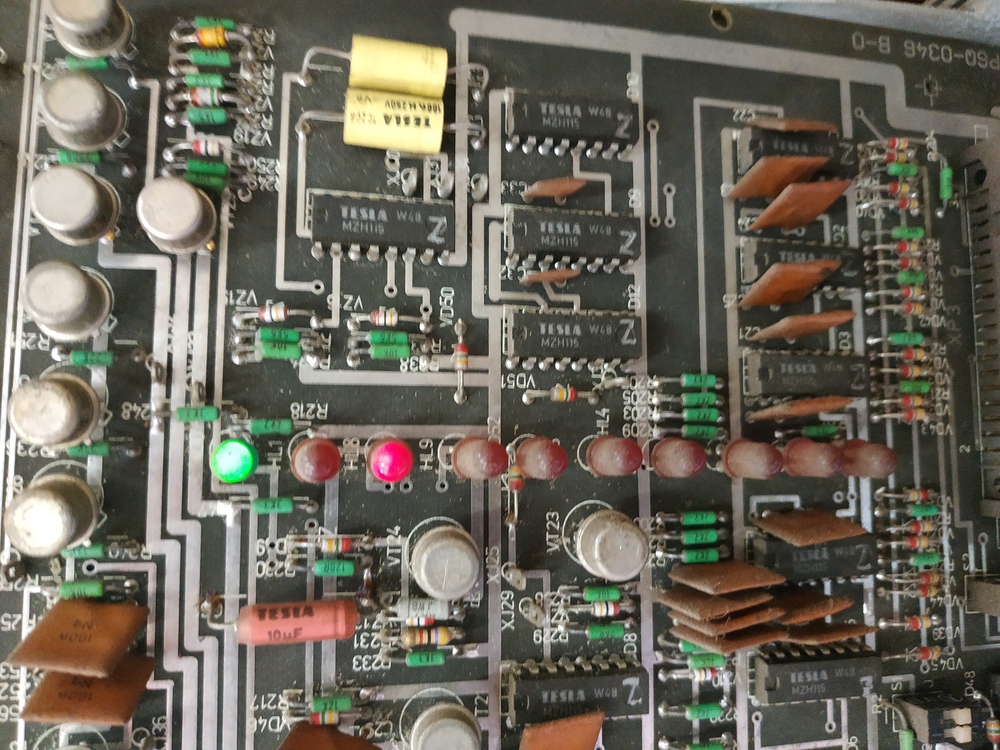

No sviti na tom jedna cervena ledka coby alarm
Chtel bych vedet co znamena
Merit nozku po nozce nejaky hradla asi neni reseni.
To uz vymena celeho reglu vyjde levneji.
Mnohem levneji!

Stěhoval jsi ten stroj nebo normálně fungoval? Jestli tam je nějaký tyristorový řízení, tak to bude dělat jako moje svářečka. Jsou tam synchronizační transformátory většinou z T6ky a ty přes nějaký MA 1458 (operáky) a tvarovače impulzů (náběžné hrany) budou řídit zapalování těch tyristorů.
Zkus takhle jen tak prohodit dvě fáze v zásuvce :D
U tohodle řízení je důležitý sled fází.

Jinak regl ani netukne proste na nem sviti cervena ledka

Předpokládám, že na výstupu desky bude Darlington. Za ním bude rezistor - tipuju 22 ohmu/0,5W. Zkus změřit, jestli máš osciloskop, co to dává. A taky, jestli tam jsou ty trafa, tak napájecí napětí na vstupu a výstupu. Byvaji 380(400)/24 V 2 VA.
Mně umřeli ty rezistory. Pak už je jen nějaký ochranný obvod s tlumivkou a pár rezistorama. Tam by chyba být neměla.
Jen tak zkouknu ještě pojistky. Jsou tam skleněný.
Edit: nejsou tam někde hovňáky? Takový ty hnědý kondenzátory?

netusi nekdo vyznam tech ledek na vrchni desce toho regulatoru?
