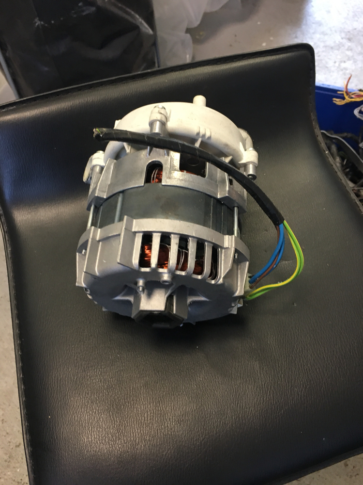

Prodám 2 a 2 kusy motorů-čerpadel 220-240V 50Hz. Dva typy - větší a menší. Větší 400l/min .... menší 300l/min. Osobní odběr Brno. Cena: menší 1000Kč .... větší 1500Kč.

14. 8. 2018, 5:05
Z čeho to prosím je?
Jde mi o výtlačnou výšku.
Díky.
filla
Příspěvky: 3523
14. 8. 2018, 6:04
Mex píše: 14. 8. 2018, 5:05 Z čeho to prosím je?
Díky.
z mycky (na nadobi) :)
14. 8. 2018, 7:01
Aha, díky. To mě nenapadlo, v myčkách jsem vždycky viděl takové to univerzální čerpadlo, které se dává i do praček. Je mnohem menší a má nějakých 120W. Takže tohle by muselo být z nějaké velké myčky (průmyslové?).
Potřeboval bych dostat vodu 12m vysoko, tak by to chtělo aspoň 1.5 beru, což je asi bez šance.

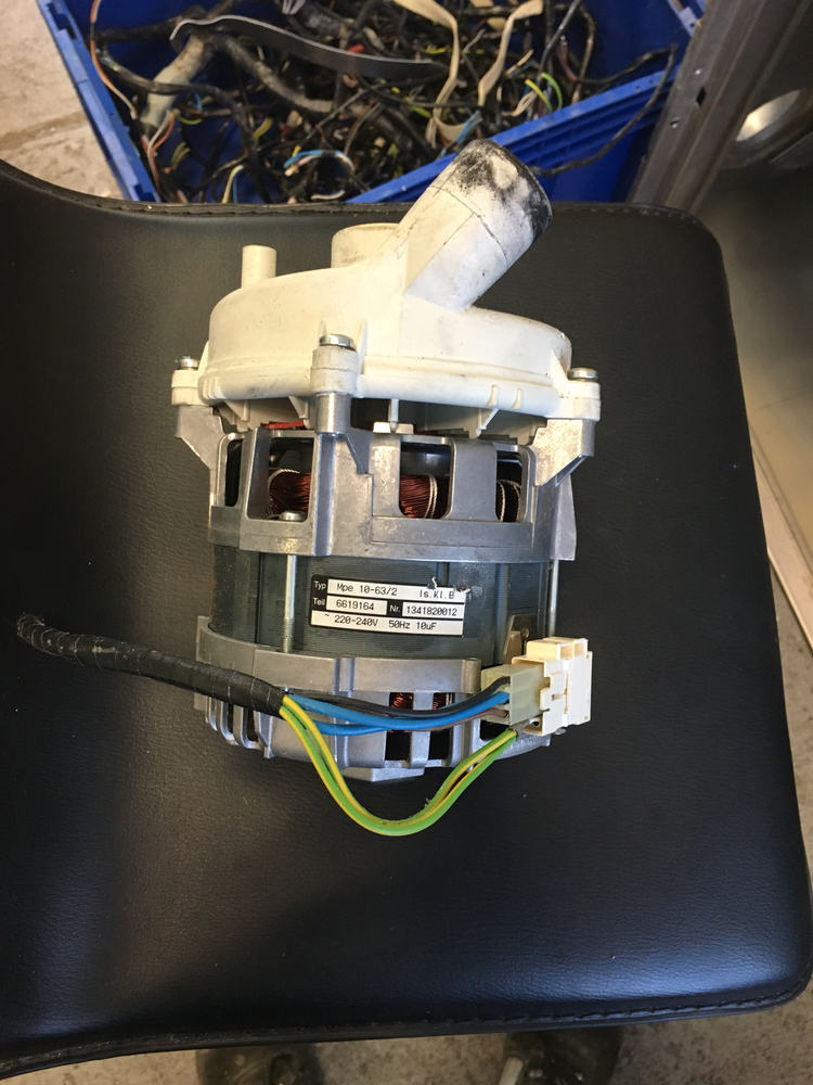

kenybz
Příspěvky: 3352
14. 8. 2018, 8:46
to je čerpadlo které valí vodu do trysek při mytí né vypouštěcí tlak to má mnohem větší než to vypouštěcí ale číslo si z prstu nevycucám
14. 8. 2018, 10:08
Ale na to by to mělo zase příliš velký průtok, ne?
Pokud to fakt dává 300 nebo 400 l/min, tak to už je slušný proud. Pokud by to i při takovém průtoku mělo dát nějaký větší tlak (což u ostřikovacích trysek asi bude nutné), tak by to muselo mít docela výkonný motor.
filla
Příspěvky: 3523
15. 8. 2018, 6:08
jenze nesaje, takze musis mit hladinu nad nim, to uz srovnou muzes koupi ponorny, tohle si muzes kuchnout na zbernym dvore
kenybz
Příspěvky: 3352
15. 8. 2018, 6:26
to čerpadlo můžeš klidně přiškrtit a to hodně na co to vlastně chceš použít?
15. 8. 2018, 8:30
kenybz píše: 15. 8. 2018, 6:26 to čerpadlo můžeš klidně přiškrtit a to hodně na co to vlastně chceš použít?
Vysoký průtok mi nevadí, jen z něho soudím, že to nemůže dát moc velký tlak.
Je to jednoduchý výpočet - pokud to má vytáhnout skoro 8l vody za sekundu do výšky 12m, tak tomu musíš dodat energii cca 1 kJ, tedy pro to potřebuješ výkon 1 kW. Když vezmeš účinnost pumpy nějakých 40%, tak bys potřeboval motor s výkonem cca 2.5 kW.
Je to na soukromou verzi projektu "Dešťovka" (samozřejmě bez dotací atd.).
Dole je nádrž na dešťovou vodu, že 4. podlaží tu vodu potřebuju na splachování. Takže ji tam musím nějak dostat.

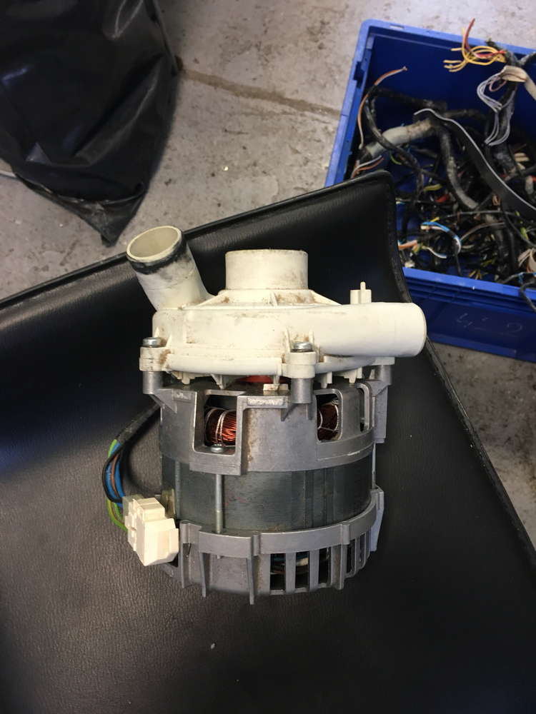

filla
Příspěvky: 3523
15. 8. 2018, 8:45
vzlem k tomu, ze potrebujes hlavne tlak, by mohla byt lepsi pumpa, motor pae watu a muzes to honit sluniickem, ci vetrem a v noci to v nejhorsim strcis do zasuvky
kenybz
Příspěvky: 3352
15. 8. 2018, 8:48
no a je to kdybys to napsal znovu tak je to jasné od začátku :)
nicméně každé čerpadlo má nějakou čerpací charakteristiku takže dá i větší tlak s menším motorem, ale klesne průtok..to určitě dobře víš
každopádně toto čerpadlo se na to nehodí mám jednu slabší vodárnu slabší v tom smyslu že má pro mě malou sací hloubku
píkon motoru je asi 700W je k tomu i bandaska myslím že je to uplně komplet chceš? nebo nechceš?
