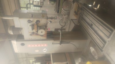

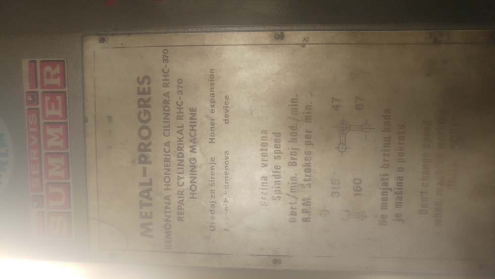

Zdravim nema niekdo nejake technicke info o honovacke vyrobca
Metal Progres typ RHC-370
Klasicky cez google som skoro nic nenasiel ine stitky niesu na stroji

Foto
DwPetr
Příspěvky: 4897
20. 8. 2018, 1:07
Tak ta je krásná, kde jsi ji uzmul? Je to to stejný jak ta moje, akorát hranatější, stejný ovládání, převody, rozmístění, bude novější. Co k ní potrebuješ?
DwPetr
Příspěvky: 4897
20. 8. 2018, 1:18
Horní páka otáčky vřetena, prostřední rychlost zdvihu, spodní je spojka, ta ti zastavi zdvih vřetena. Rozsah zdvihu nastavuješ z druhý strany za dvířkama přestavením sání, první hrubě, druhá jemně. Pod dvířkama je kolo s noniem který točí vnitřním hranolem ve vřetenu a rozpíná čelisti v hlavě.

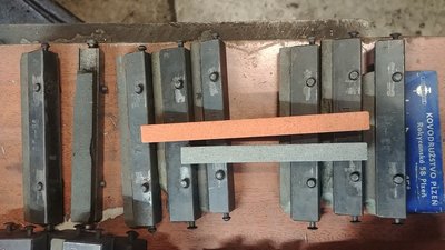

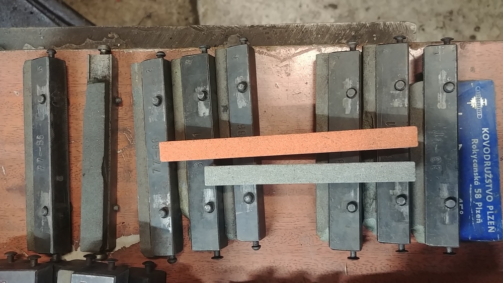

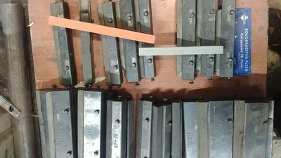

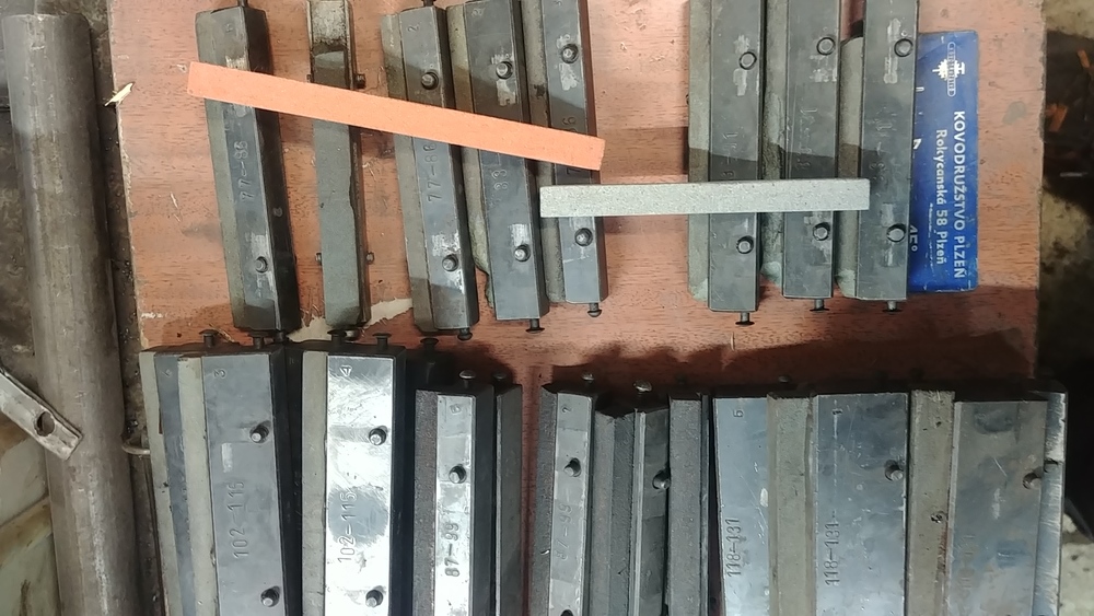

Zohnal som kamene na celisti k honovacej hlave ma niekdo skusenosti z cim sa to lepi povedane mi bolo ze ten chlap to robil sekundakom 😁 Dalej ako sa to potom orovna aby bola rovnaka vyska?

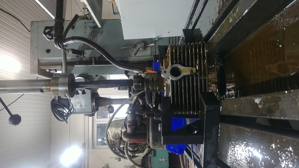

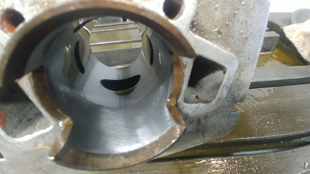

Tak dnes som sa dostal k prvemu honovaniu v zivote 😃 Zdvih,kmit a otacky som nastavil podla seba max inspiracia videa na youtube ☺
