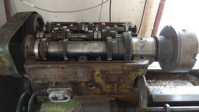

teda mám ho na chalupě a z hlavy už nevím jen určitě má víc než udáváte. Kdyby nebyl tak velký a 400km daleko tak ho vemu domů

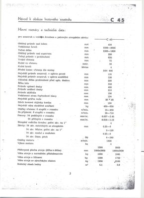

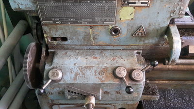

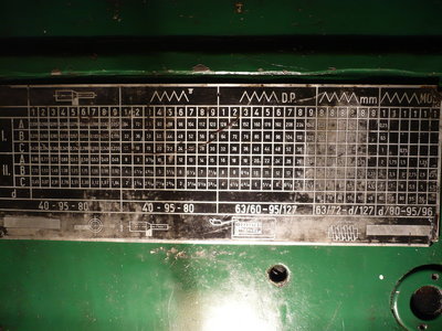

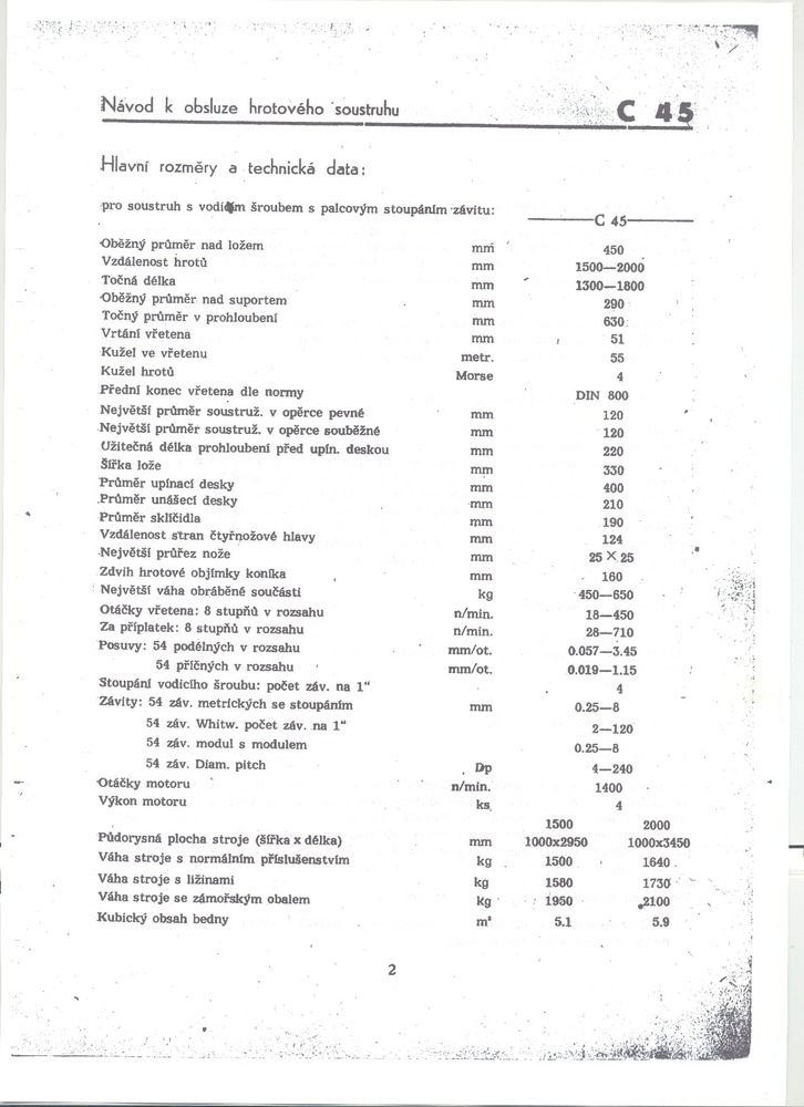

Podľa manuálu má 8 rýchlostí vretena, 18-450 rpm. Jedine že by si mal tú príplatkovú verziu 28-710 rpm. Keď si ho pôjdem poriadne obzrieť tak porobím nejaké fotky a dám ich sem, ale asi 20 rokov stál nepoužívaný v dielni, takže to neni žiadny krásavec :lol: Ale aspoň je zakrytý vrstvou oleja.

Existovala i verze se zvýšenými otáčkami, už přesně nevím, ale snad na necelý dvojnásobek. Takže nějaké zrychlení by jistě zvládl. Záleží na co by měl být, se 450 otáčkami se dá vyžít, ale permanentně na malé věci by to asi bylo trápení.

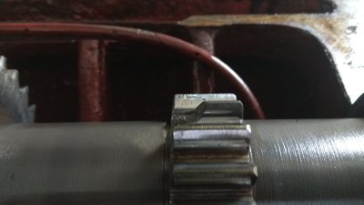

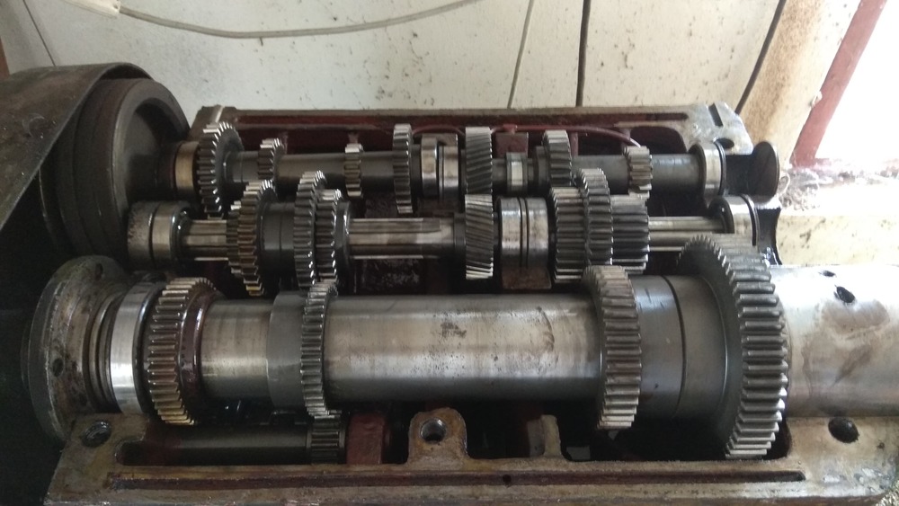

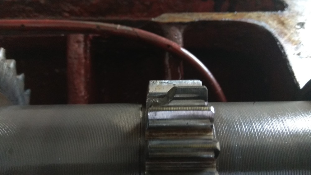

Tak som ho bol dnes pozrieť, jedna rýchlosť na nortonke nefunguje a je pokazená polomatica na rezanie závitov, inak je všetko funkčné a bez vôlí. A ešte chýba kúsok zubu na prevodovke, očividne chcel niekto radiť so zapnutým motorom :lol: Lože sú pred skľučovadlom vydraté o pár stotín, ale to sa dalo čakať. Nemal som moc kedy ho fotiť, poriadne ho pofotím až keď bude doma a vyčistený.

Mám doma TOS C40, což je totéž, jen má oběžný průměr nad ložem 400. Jediné co mi na něm vadí je, že nemá kalená kola v převodovce a ty jsou vzhledem k věku celkem opotřebované. Při zapnutí chodu vpřed je to nechutný zvuk, zvláště při větších otáčkách a na reverz je krásně tichý. Jinak základní verze má skutečně 18-450ot. a verze za příplatek 18-710ot. Zkoušel jsem ho roztočit na 1500ot. a to opravdu nešlo. Snesitelné je tak 700 a konec. Jinak kužel ve vřeteni je M55 a dodnes jsem nesehnal měřící trn a vzhledem tomu, že má štelovatelný kromě koníka i vřeteník, tak je docela pakárna nastavit.

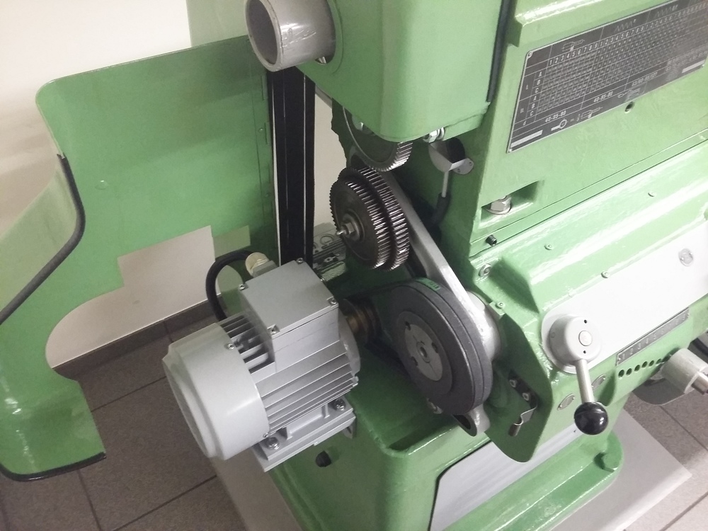

Na tom tvojom sústruhu máš frekvenčný menič, keď píšeš že si zvyšoval otáčky? Rozmýšľam že by som tam nejaký namontoval kvôli tým otáčkam + brzde, len neviem či je to dobrý nápad so skľučovadľom na závite, aby sa mi náhodou pri brzdení nerozkotúľalo po dielni :lol:

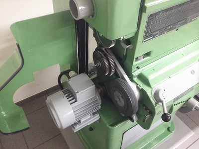

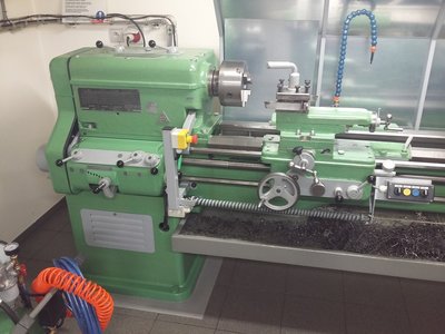

Řízení otáček bez FM si ani nedovedu představit. Navíc tam mám měniče dva, protože na posuvy mám samostatný motor přes řemeny a řemenici sundávám jen na závitování. Dnes je pro mě nemyslitelné zapínat posuvy tou otřesně se hýbající pákou :D A vyšroubování univerzálky bych asi neřešil. Pokud k měniči nepoužiješ brzdný odpor, tak že zabrzdíš z tisíce otáček na nulu během vteřiny :mrgreen:

Pozerám že máš väčší poriadok v dielni ako ja v obývačke :lol: Dnes som bol odobrať motor, kľučky a podobné veci, ktoré by sa mohli pri prevoze poškodiť, v priebehu budúceho týždňa ho dúfam doveziem domov. Pri odoberaní kľučky pozdĺžneho posuvu som si všimol, že sa dá celá kľučka povytiahnuť a zapadne do druhej polohy. Nevieš na čo to je? Mení sa s tým prevod tej kľučky? A ešte som sa chcel spýtať či máš nejaký nonius na pozdĺžnom posuve, lebo na tom mojom neni a vyzerá že tam ani nikdy nebol. Tak neviem či zháňať nejaký nonius alebo rovno odmeriavanie.

Jo, Petr má výstavní dílnu, až ho skoro podezřívám, že je to muzeum řemesel a ty špony tam naaranžoval :D
