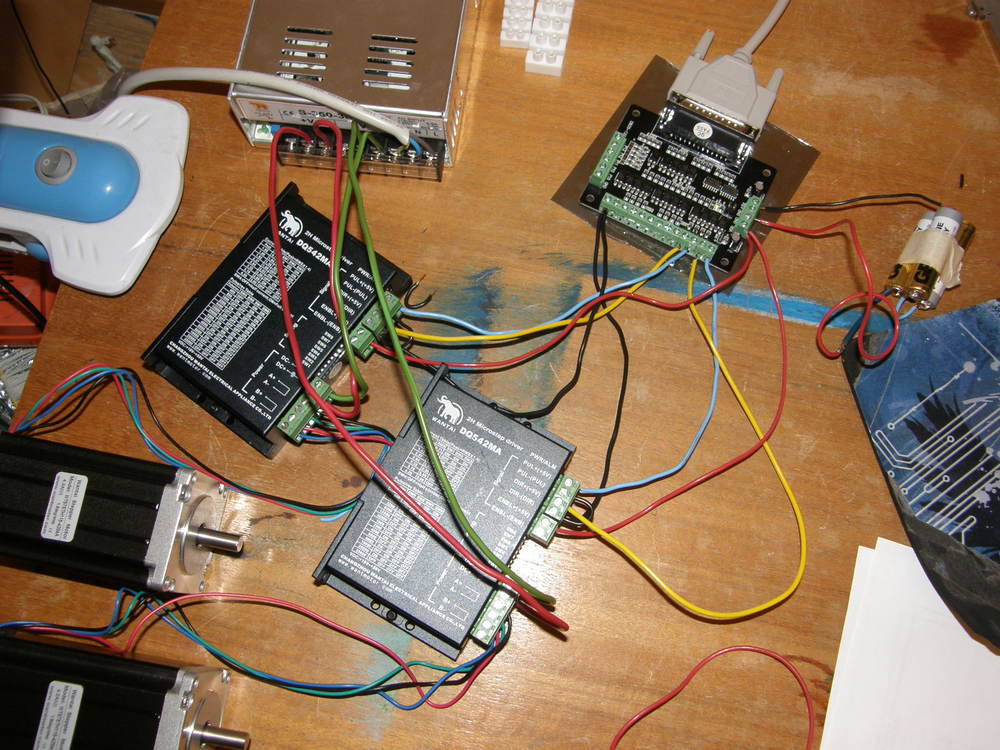

Potřeboval bych poradit.
Prosím o shovívavost,jsem "jen" hobby-obráběč dřeva,který se snaží postavit 1. frézku :)
Mám čínský set: https://www.ebay.com/itm/Free-to-EU-Wan ... 0005.m1851
Zapojení do sestavy je zde: https://www.robotics.org.za/57BYGH115-003
Neví někdo s čím propojit pin na řadiči s názvem ENBL- na schématu označený také jako NC?Děkuji

Enable pin slouží k odpojení proudu do motoru kdyby jsi třeba chtěl točit rukou nebo pokud chceš napolohovat a pak to na čas vypnout aniž by ti tam tekl proud .... Co se týká zapojení tak +ena(vcc)-ena(gnd přes vypínač,relé,tranzistor či jak je libo :wink: )

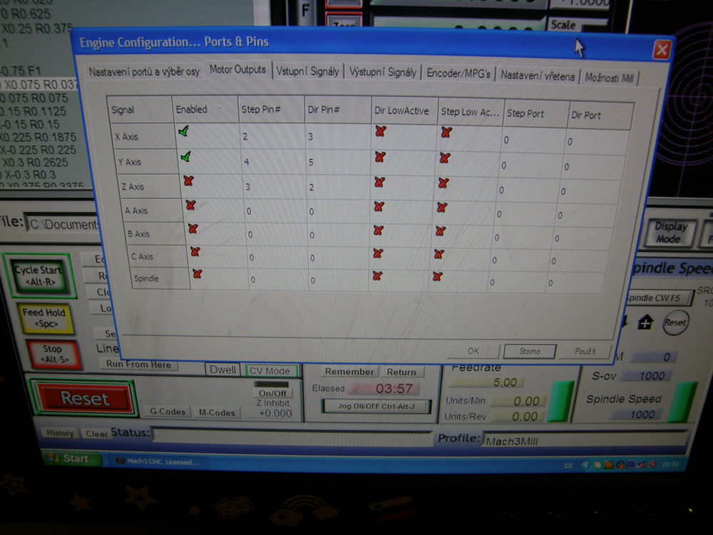

Tak jsem zase bezradnej.
Nastavení MACH3 podle
http://www.cncshop.cz/sw-mach3
Motory se netočí,pouze slabě vrní a pomalu se zahřívají.MACH3 běží,souřadnice...OK.
LPT kabel z PC do dělící desky jsem problikal...OK.
Když připojím baterie 5V k dělící desce motory cvakají(zřejmě posun o jeden krok?)...OK.
Na driverech svítí zelená dioda,SW na 4A...OK.
A teď babo raď :?
20. 9. 2018, 12:48
Máš ten LPT port nastavený na správné adrese?
Co máš za Windows?
Pro pokusy si na driverech nastav menší proud, třeba 1A. Nemusíš tam zbytečně hulit velké proudy.

20. 9. 2018, 2:22
Adresa je tuším 378(nejsem doma),WIN XP.

lubbez
Příspěvky: 3438
21. 9. 2018, 8:34
1/ ten čevenej drát k enable je zbytečnej.
2/podle fotky máš asi nastavený šílený počet kroků na otáčku, tady pokud jsou všechna v OFF, nastav to tak, abys měl 800 kroků na otáčku a vyzkoušej znovu. Předpokládámám, že na černém drátu máš +5V.

21. 9. 2018, 3:07
Jak je zapojená ta oddělovací deska? Dej sem fotku z obou stran, na které bude něco vidět.
Takhle od pohledu to skoro vypadá, že má výstupy tvořené jen těmi optrony, za nimi už nic není.
Ale ty máš vstupy driverů zapojené tak (pokud to z těch fotek dobře vidím), že potřebuješ kladné pulzy pro krokování.
Takže na jednom z driverů to zapoj tak, že na PUL+ a DIR+ přiveď +5V z desky, na PUL- a DIR- pak výstupní signály z desky.
