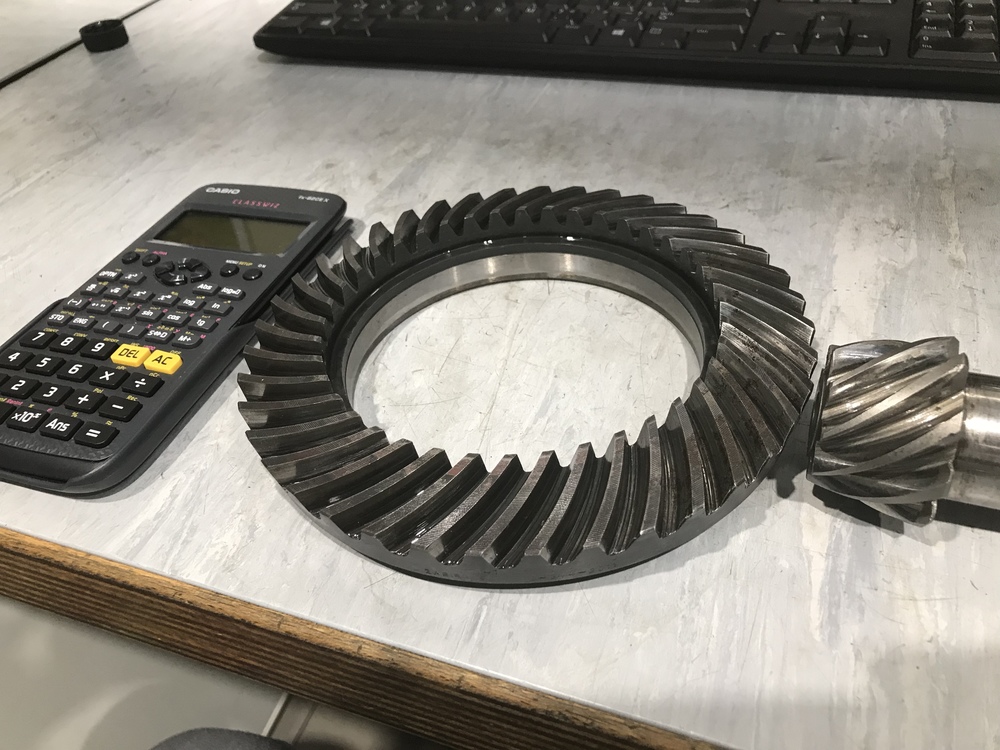

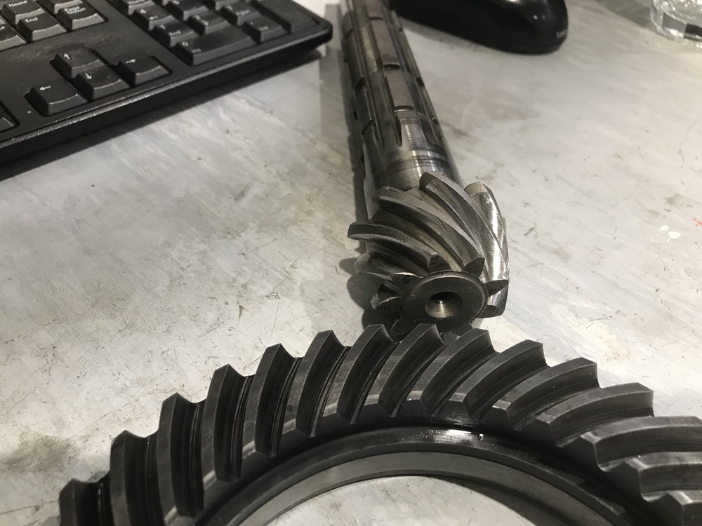

Ahoj, dokazal by nekdo z prilozenych kusu udelat model? Prevazne se jedna o to samotne ozubeni. Jedna se o staly prevod z vozu Skoda 100 atd. Jaky nejvhodnejsi material a nasledne zuslechteni byste doporucili? Uziti by bylo kapku narocnejsi nez v normalnim provozu. Predem dekuji.

Doporučuji udělat reverzní inženýrství.
3D sken, vložit do 3D softu a namodelovat.
Sice se dá měřit, ale zvláště u jetých dílů je vhodnější pasovat to s přesným skenem (odchylky od reálu se pohybují v setinách).
U výrobků kde nejde o dokonalý povrch se dá díl "vyhladit" softwarově a nechat rovnou vytisknout z kovu :D, ale to je u ozubených kol zatím sci-fi.

Nad 3d skenovanim jiz okrajove uvazujeme, mam kusy ve velice dobrem stavu. Tak si po skenovani vyhrat s modelem a zpetne na 3-decku mohu prekontrolovat model vs skenovany kus, neni problem. Nejspis touto cestou tedy pujdu. Nevim presne z jakeho matrose zrovna tohle udelat, jiz jsem delal nejaka ozubena kola do nejakeho Unimogu, vse nahotovo pred cementovanim/kalenim, dobrouseny jen nektere prumery, beha dodnes. Jak se rika, dobra vule dela pratele... Myslim si tedy, ze po spravnem zuslechteni by to nemuselo byt tak hrozny, samozrejme co pujde tak prebrousim. Co plazmanitridace?

No pokud to je na závody tak máš asi jednoduchej výběr a to buď 16420 nebo 16420 :D nic lepšího asi na tuhle aplikaci neseženeš leda by sis od frantíků objednal 2 tuny zakázkového s trošku lepšíma vlastnostma nebo našel ve skladu 16720.
Tepelko jen v hodně dobrý kalírně třeba u meduny.

Ok, pouziju tedy 16420, cementovat/ kalit, kalime bodycote, obcas ta meduna. Nad jednodussim zubem jsem taky premyslel, ale kdyz uz to budu delat... precejenom tohle zakriveny ozubeni asi nebude tolik roztahovat skrin, rvat atd, ktera uz takhle se natahuje dost.

Neumím si představit co máš za vybavení že si troufneš na tohle ozubení ,nerad se pletu ale tohle na 3 osém CNC nedáš ve kvalitě aby to nebylo horší než hoblované kuželové ozubení.

fmodel píše: 24. 10. 2018, 10:25 nerad se pletu ale tohle na 3 osém CNC nedáš ve kvalitě aby to nebylo horší než hoblované kuželové ozubení.
Proč by to nedal na 3 ose? akorát nebude tak rychlej, ale to je mu na doma uplně jedno. https://www.youtube.com/watch?v=bojVO3KBOfg&t=7s https://www.youtube.com/watch?v=myAOhSnOl3U
Jsem přesvědčenej, že to jde udělat i na klasice, jen to chce mít trochu představivost :wink: Dívej, jak to Gonzáles mastí https://www.youtube.com/watch?v=jZ2xeO551NI
