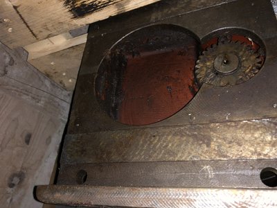

Dobrý den,
sháním unášecí kužel k frézce FA3u. Pokud se někomu válí v regále, rád mu od něj pomohu. :) Projistotu přikládám foto ozubeného soukolí hlavy v případě, že byly různé varianty. Jedná se o novější typ hlavy s rybynami.

Ja mam pocit ze tam je ozubene kolo prisroubovane 4 sroubama k vretenu. Teda aspon ja to tak mam , bez kuzelu.

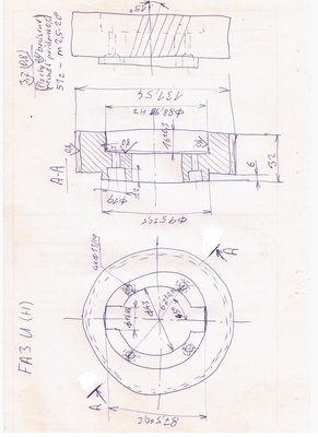

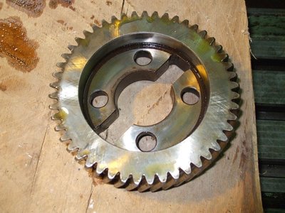

Prvá varianta bola- kolá mali rovné zuby, a náhonové kolo bolo na kuželi, druhá- šikmé zuby, a náhonové kolo bolo uchytené štyrmi imbusmi. Zrovna som to kolo asi pred mesiacom nikomu tu z fora skicnúl.

Díky za odpovědi, pokud se nemýlím, v hlavě je přímé ozubení. Tedy v úvahu přichází varianta s unášecím kuželem. O víkendu to zkontroluji najisto.
