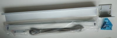

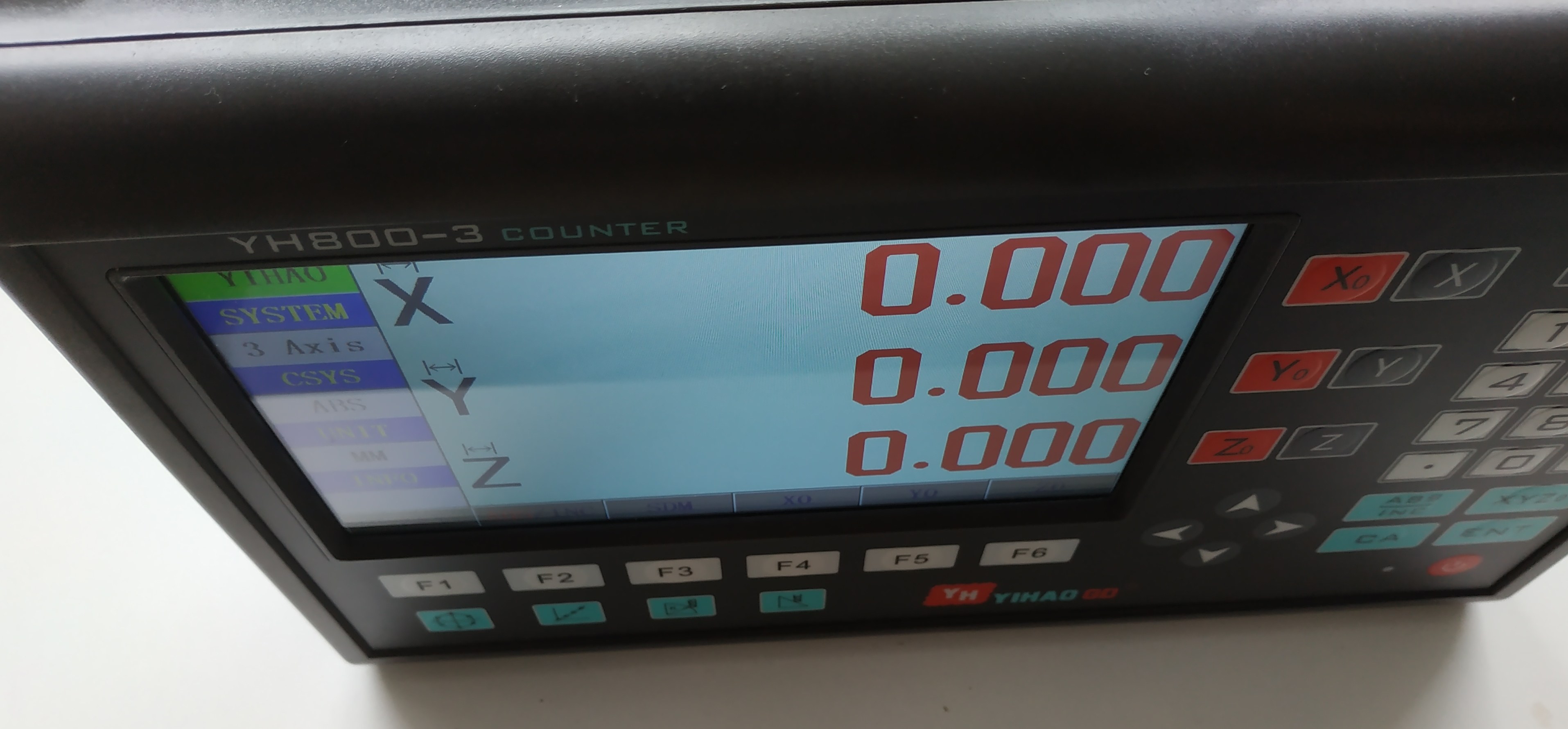

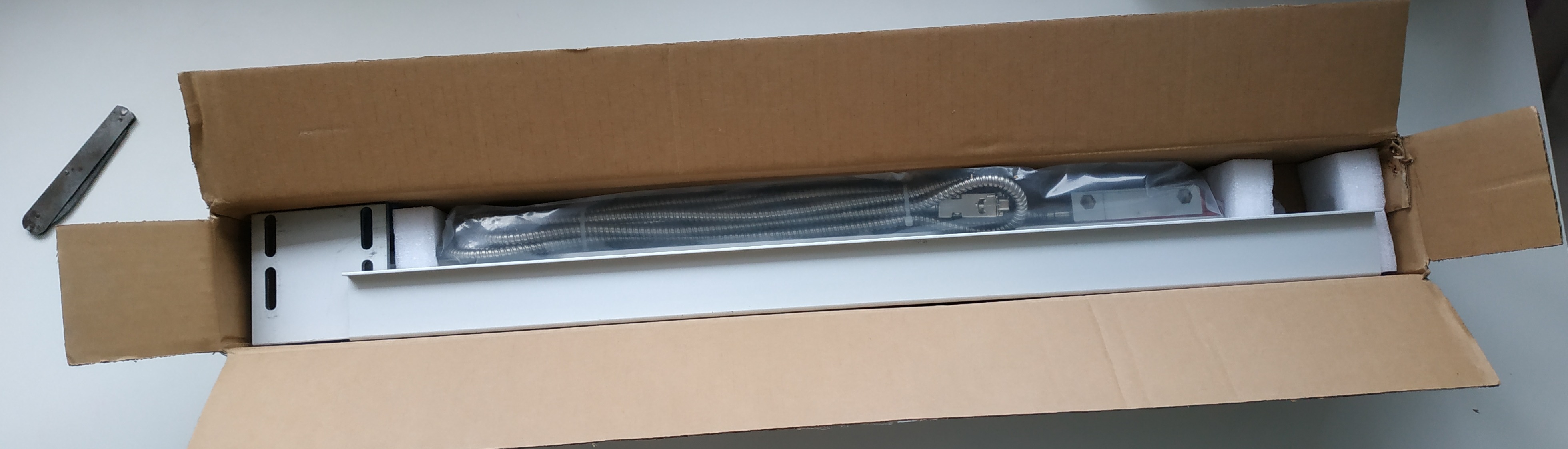

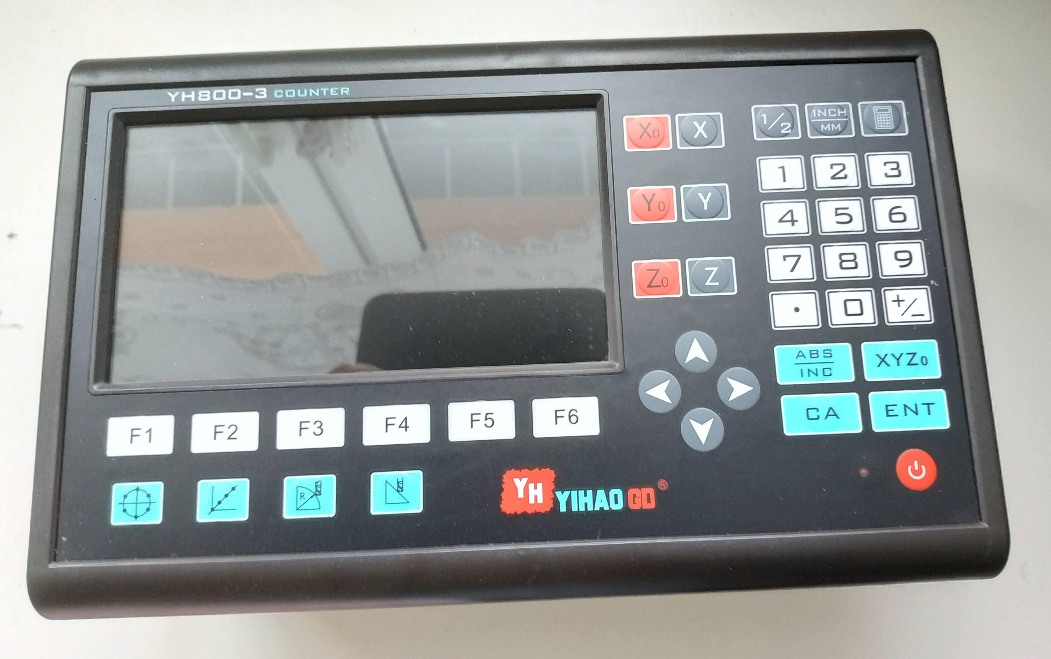

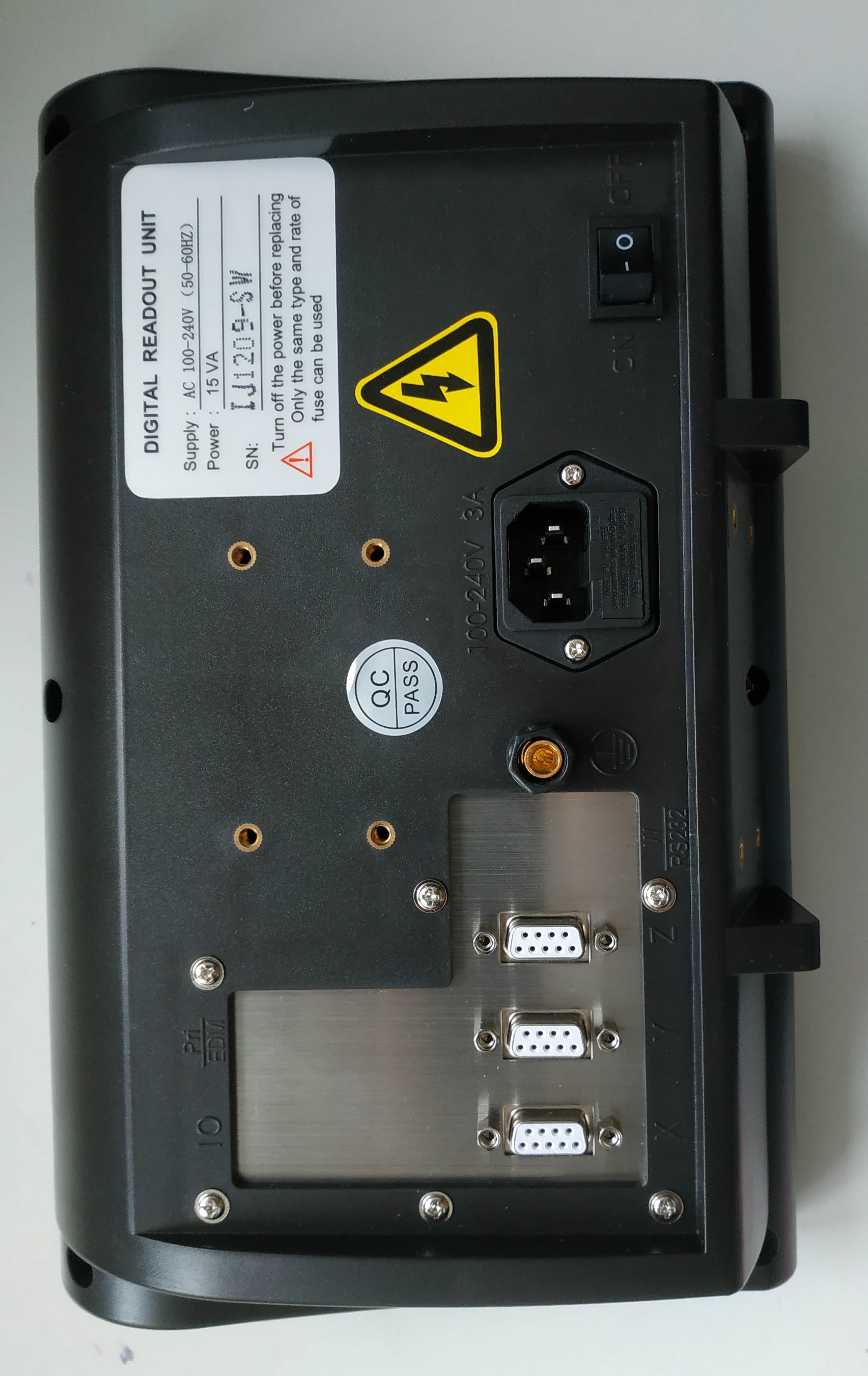

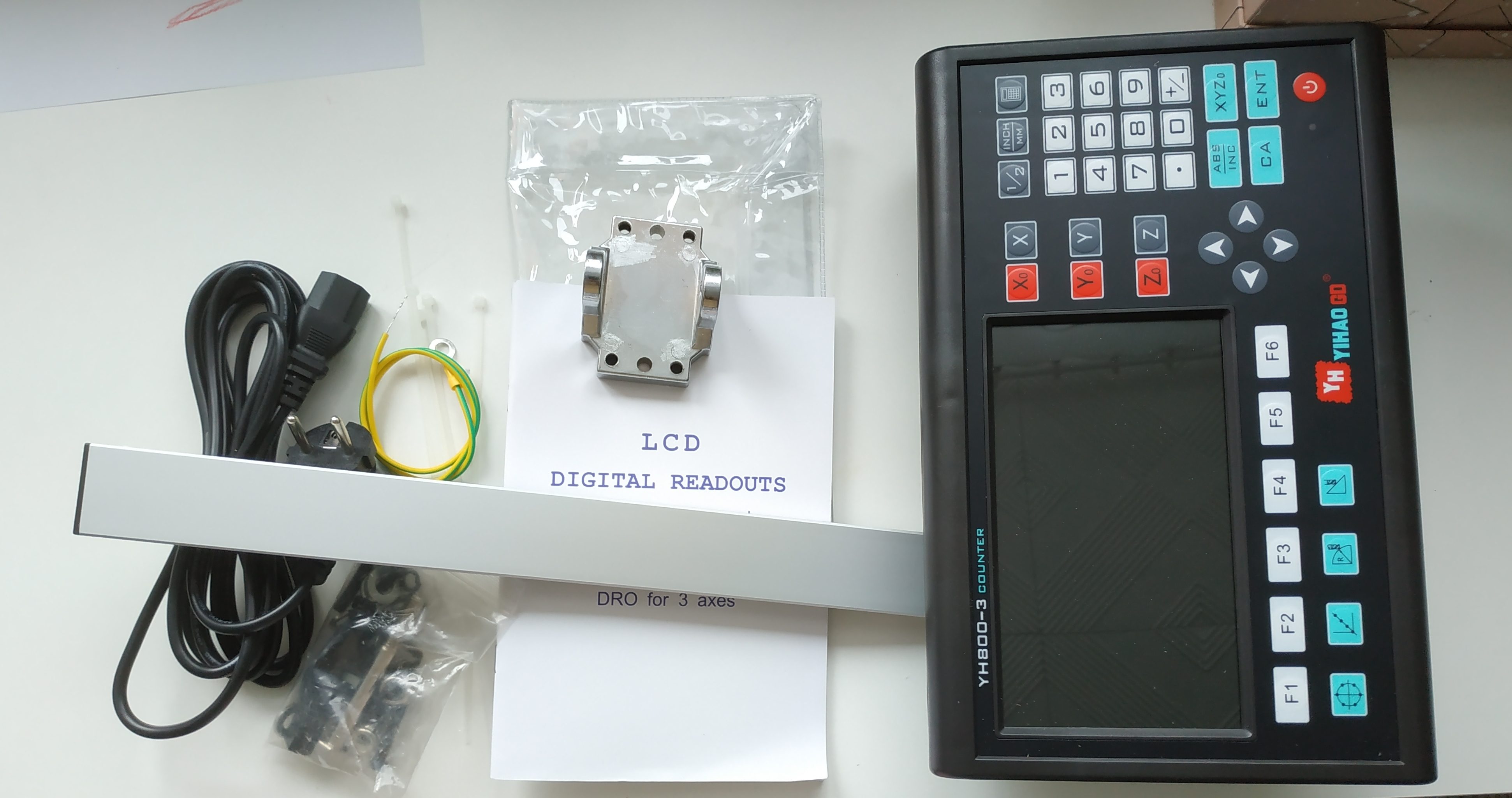

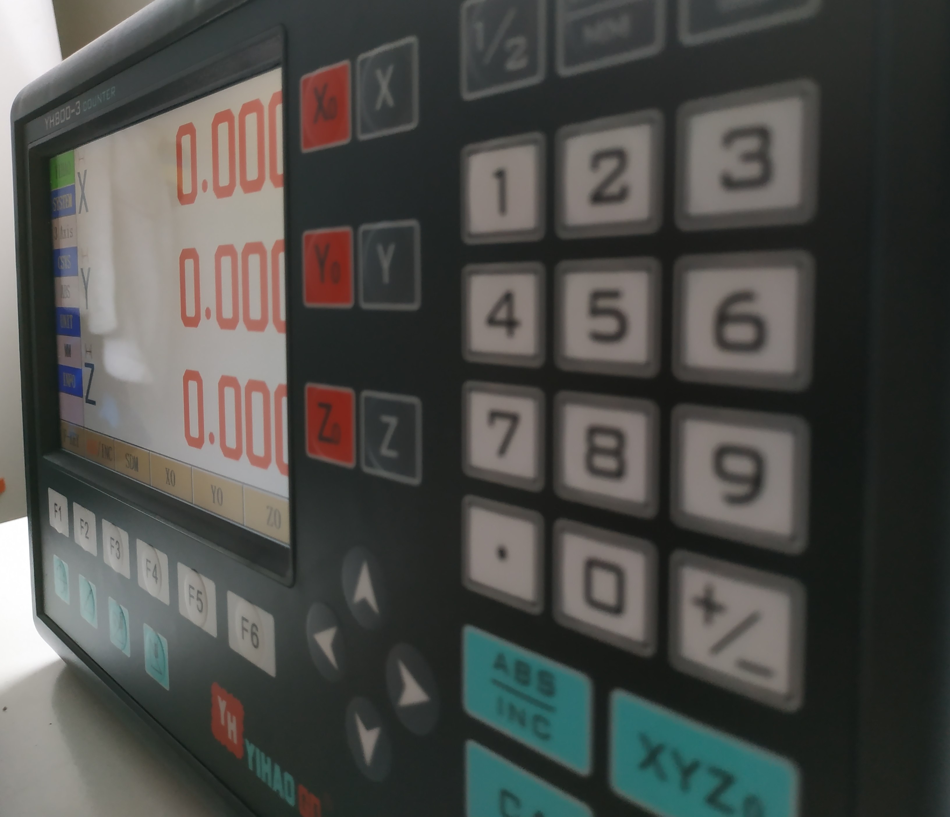

Ahoj takže,
první dojmy z lcd odměřování - vše funguje jak má lcd displej úplně super (hlavně při složitějších funkcích je to daleko přehlednější) už bych jinší nechtěl.
obědnal sem 11.11.2019 došlo za 4 dny pplkem z Německa žádný clo ani dph. celkově to na mě působý kvalitním dojmem.
Je tam i igelit na displej což sem nikde neviděl že je k tomu. více fotky při rozbalování:
Pozorovací úhel displeje ja taky ok (je vidět na fotkách)
Ještě jednou dávám odkaz co sem objednal:
https://www.aliexpress.com/item/4000228 ... 37e971b8e8
Sem ve fázi montáže, jak budu mít hotofson tak se ozvu a možná dám aj nejaký videjíčko.

tisícinový pravítka jsou za příplatek na jakýkoli vehykl zcela dostačující :wink:
jen musím někde najit jestli jdou schovat ty tisíciny při zobrazování na frézce úplně zbytečný, když budete hodní tak ofotím manuál :wink: je vyčerpávajíce stručný.

Já už tohle odměřování nějakou dobu mám. Vše funguje OK. Jenom se mi nepovedlo zakrýt ty tisíciny - prostě jsem to buď nenašel anebo to nejde. Tak sem si je přelepil černou páskou ... :roll: :lol:
