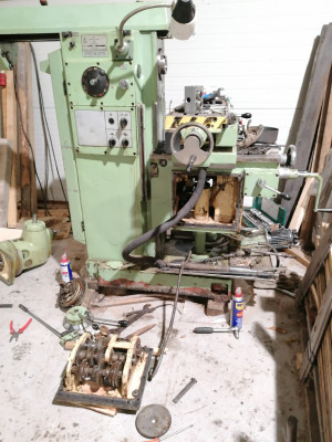

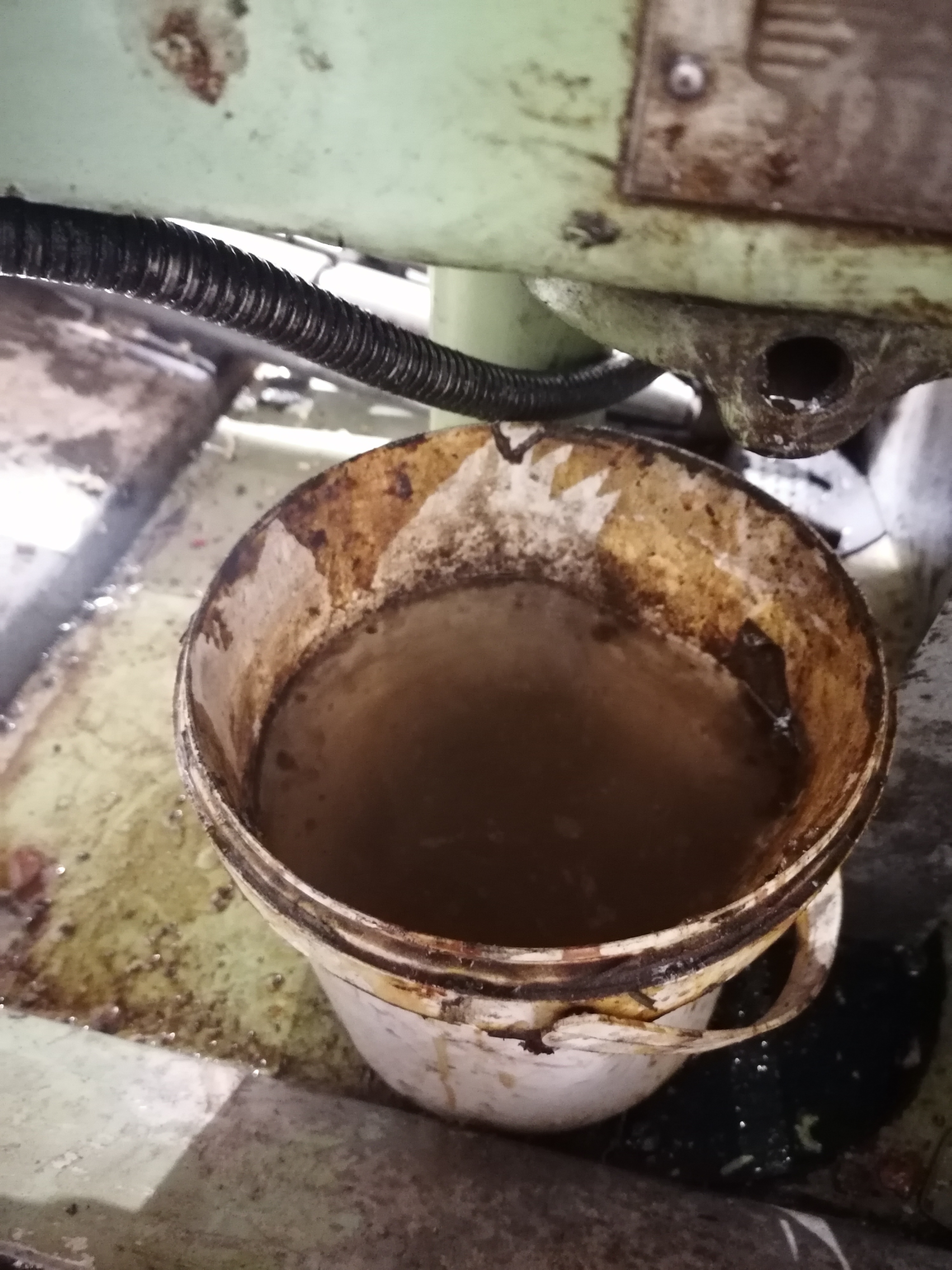

Dneska som to rozobral.. Treba to rozchodiť trosku je to zahrdzavene (stuhnuté) Bolo tam vedro vody :shock: a plno sajrajtu na spodku zatuhnuty olej jak vazelina.
Nieje dačo na preplachnutie žeby som nemusel to utierať??

no to budou ložiska v háji. Ta převodovka jde vytáhnout celá ven.
Odšroubuješ všechny inbusy na tom víku a vytáhneš s víkem i celou převodovku.
Podobně zbědovanou frézku jsem opravoval a komplet jsem to musel rozebrat a přeložiskovat. Voda se tam dostala přez víko které bylo pod stolem frézky. po přejetí stolu až ke konzole bylo to víko přístupné tehdy tam chyběly 2 červíky a naplnilo to postupně celou skříň emulzí.

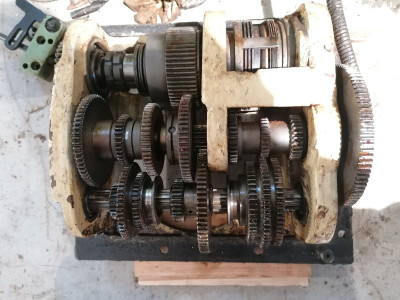

Dnešná oprava frézky :) musel som to rozobrať aby som sa dostal ku ložiskom a rozchodil ich už idú :D

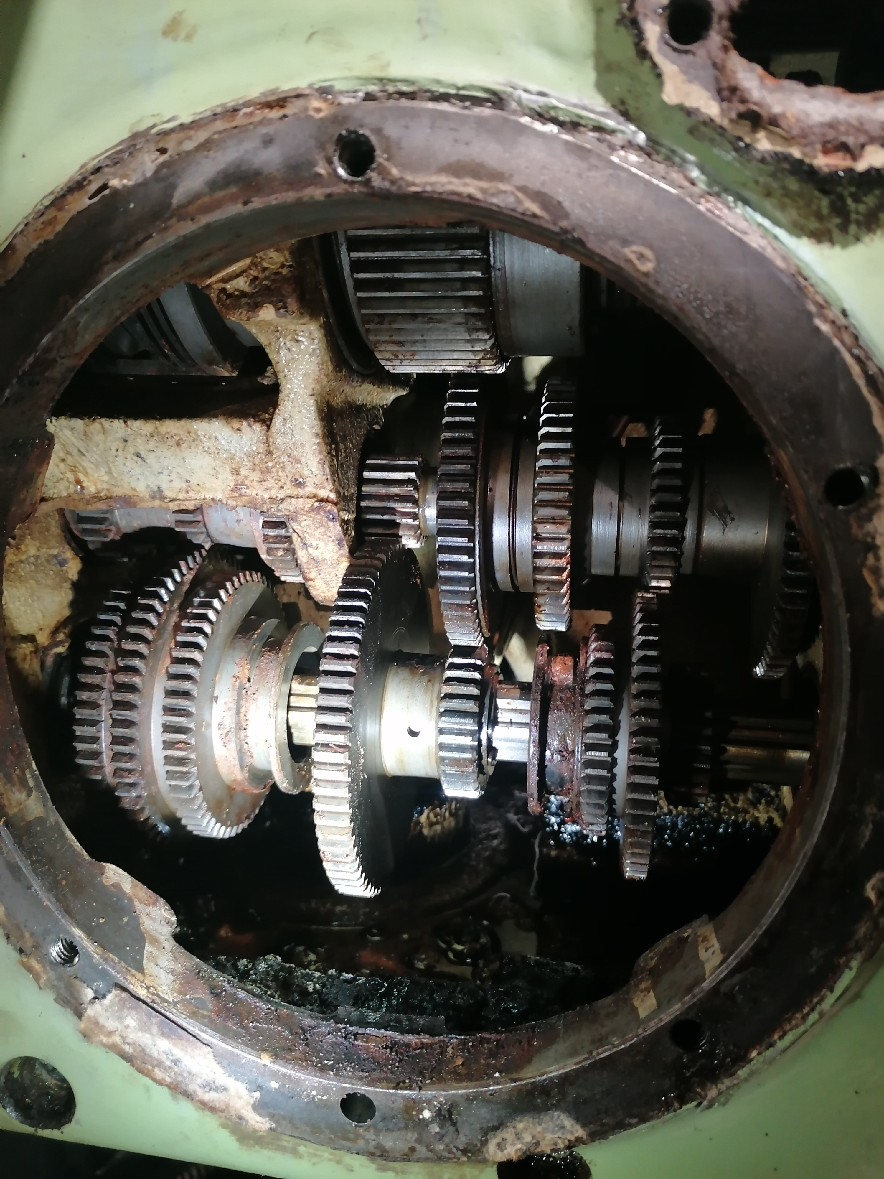

hlavně oprav mazací čerpadlo pak už se k němu budeš blbě dostávat. Ty ložiska bych vyměnil to že si je rozhýbal je fajn, ale toto není opěrné kolo pluhu, ale obráběcí stroj, a když se ti rozpadne napůl zhnilá klec ložiska tak ti to vyláme zuby v převodovce. Navíc to bude hlučné jak blázen.
Ložiska pár kč když už to máš takto rozebrané rozhodně bych to udělal

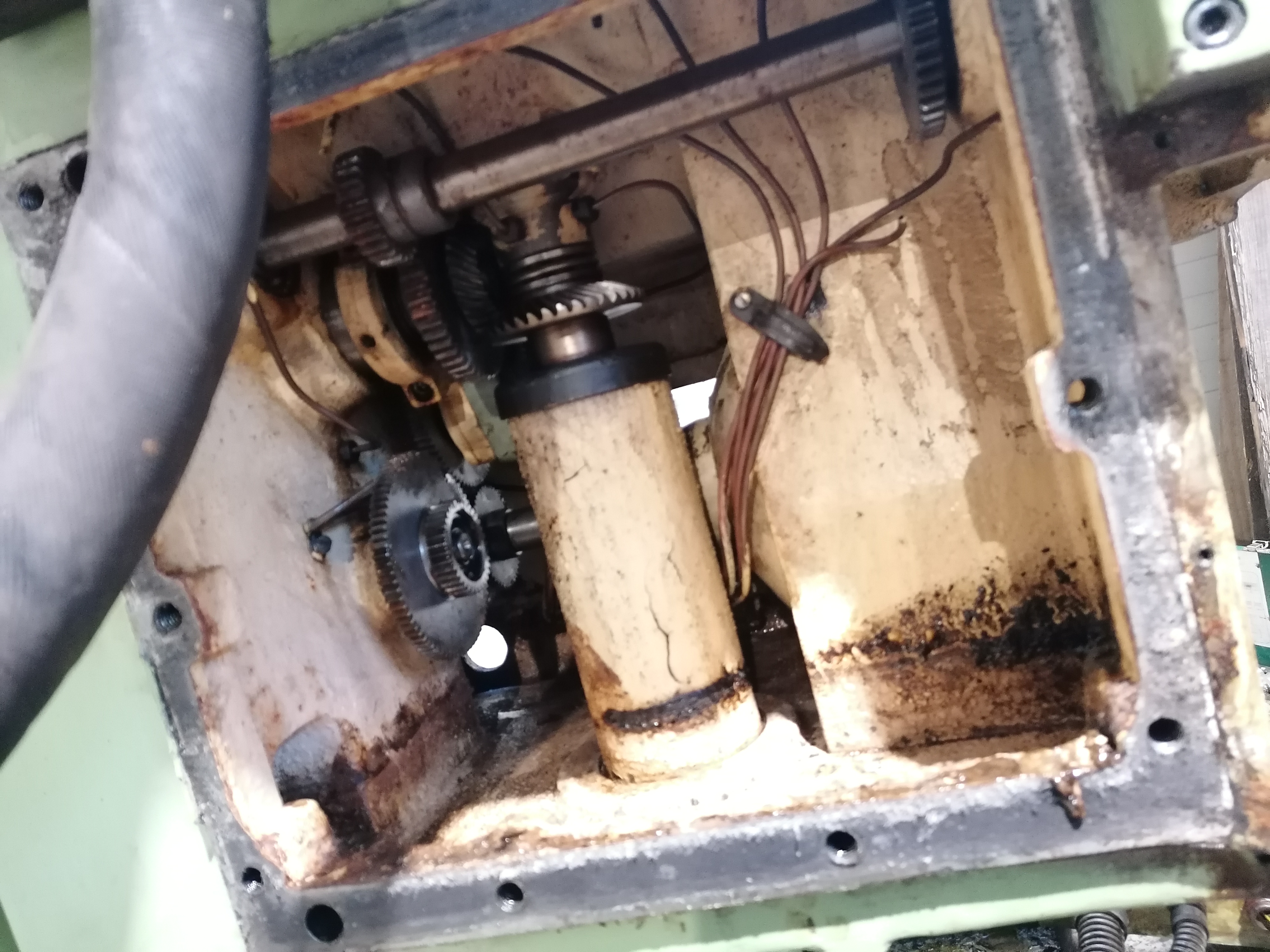

Tu tloušťku těsnění musíš zachovat. Určuje to vůli mezi zubama posuvové převodovky a hnacího a hnaného kola ve frézce. Můžeš to přemáznout to původní těsnění silikonem na převodovky. Pod hlavy inbusů můžeš dát zajišťovač šroubů ono to pomalu prosakuje přez závit a sem tam se ti oběví kapka u každého šroubu. Já to má do těď pěkně suché a to je dobře 14 let co jsem to dělal na svojí frézce

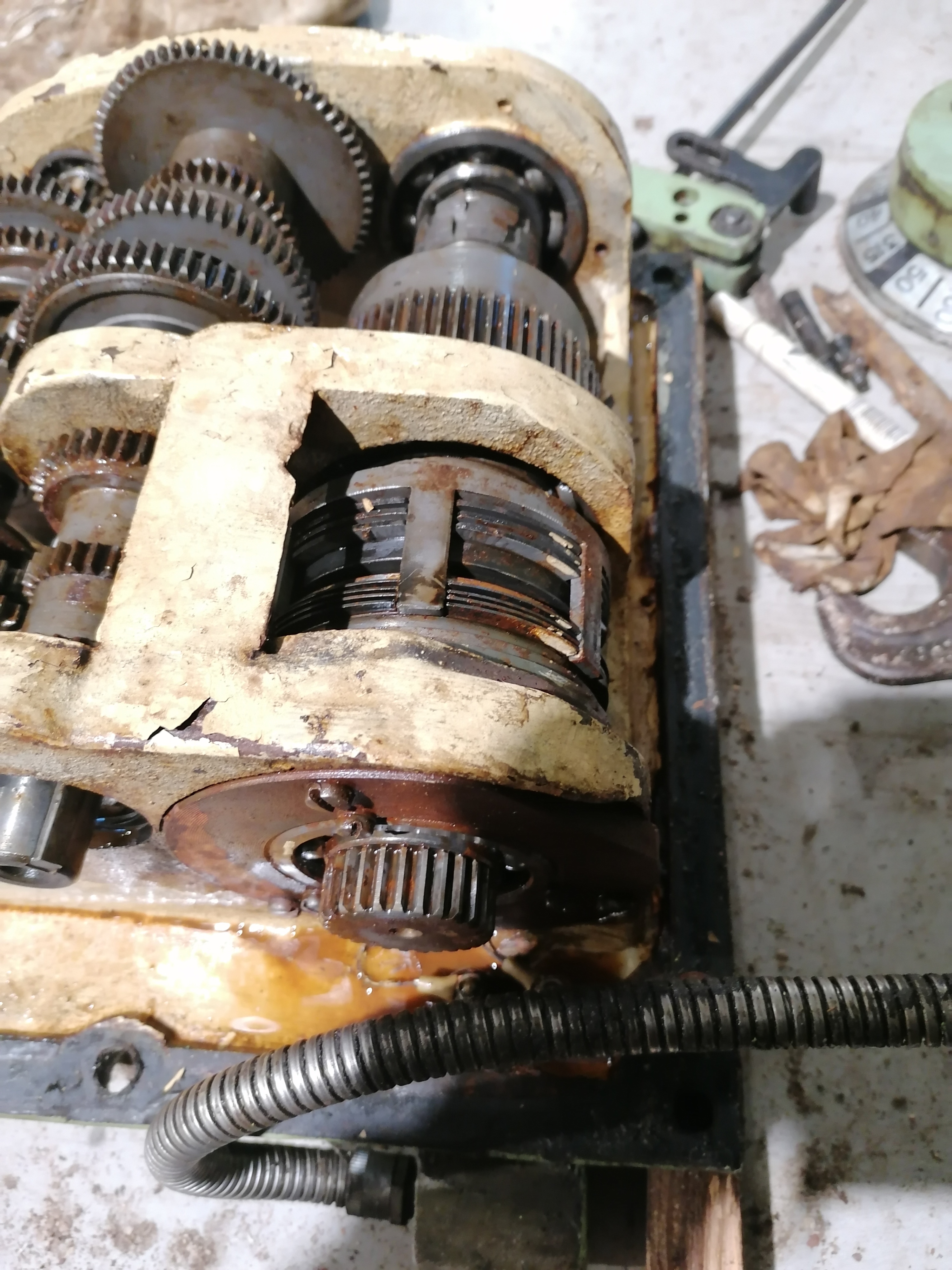

Ložiská som nemenil neboli až tak hrdzave len slabá povrchová hrdza vyčistil som ich a ani nepoznat že hrdzave boli.
Dneska som to všetko rozchodil premazal a zajtra dávam prevodovku dnuka.
Hlavne to čerpadlo neviem.. Treba ho asi ovzdusnit ci potiahne aj vzduch??
A prevodovka sa mi krúti len do jednej strany do druhej ťažšie je to ok? Ono ma tam brzdu alebo spojku?
A vôľa vretena sa dajak nastavuje alebo nie? Na vretene mam 0,1 vôľu.

No, Zbynek ti radil dobre. Ak tá posledná fotka prevodovky je po "vyčistení" tak "s pánom bohom"... Každý technicky zdatný človek, ktorý sa venuje strojárine, predsa musí vedieť zhodnotiť či výmena ložísk v tomto stave stojí za tú hodinu práce alebo nie.
A to nehovorím o tom, že je treba vyčistiť od tých zbytkov všetko. Nie len vymeniť ložiská. T.z. hriadele, oz kolesá, odliatky... proste všetko.

Každopádně bys měl sundat celý stůl a vyčistit prostor pod stolem bude tam hromada špón a ucpaný odtokový kanál, který odvádí emulzi, která se dostane do prostoru pod stolem ven a pak zpátky do vany. Horní uložení osy Z bude vyvýšené gufero tam myslim že není. No a když ta emulze která se tam vždycky dostane nemůže odtéct, tak se ta hladina zvedne a pak to kolem šroubu osy z nateče do převodovky.
