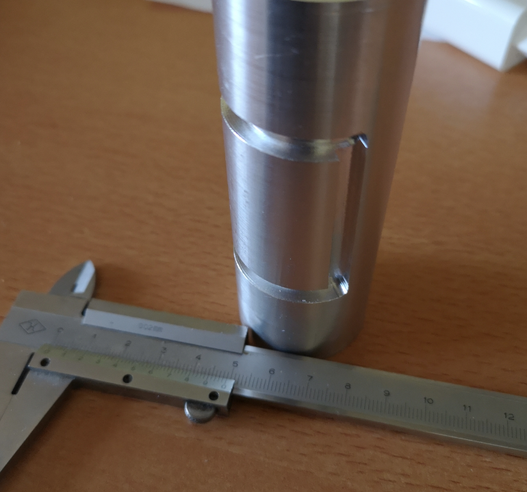

Engineer píše: 26. 11. 2018, 12:52 No tak já se vymknu za davu tleskačů .... tohle je humus ... designově hezký, ale proboha k čemu to je, takovej paskvil strojařiny ... :cry:
Kdybys aspoň ty ložiska s hřídelí hodil do silnostěnný duralový trubky, stáhnul na předpětí, prostě to uložil jak se to má udělat a pak to oblemtal tím plastem, tak neřeknu ani popel, ale tohle je fakt prasení strojařskýho řemesla a ukázka jak se to nemá dělat. To už se z těch 3D tiskáten fakt všichni zbláznili ????? :roll:
Protože prostě nemám kde to udělat jinak.
Hodit taková ložiska do trubky je pro mě neřešitelný problém.

No nevím ... ale vidím tu skoro denně nový nabídky volnejch kapacit na poměrně velký CNC mašiny i na konvenci a i kusovky se tu jak, jsem viděl realizují hodně rychle ... navíc tohle proboha není žádnej nevyrobitelnej špek, jen jedna relativně přesná průchozí díra (ani to není tak kritický v době Locktitu) v trubce a do ní jedna rozpěra mezi ta ložiska..... takže sorry, ale ta odpověď mne nebere. :wink:
Ale pokud Ti to stačí ke štěstí prosím .... je to Tvoje volba, nicméně můj názor je, že produkovat takový šílenosti je ztráta času a degradace strojařiny jako takový. :(

Já se stavím na stranu Enginneera. 3D tisk sice má budoucnost, ale při součastných technických parametrech je to jenom boom. Jeho vyhoda je v tom že je to snadne na obsluhu a není potřeba moc technických znalosti. Prostě někde seženu 3D modelář, zapojím tiskárnu a tisku, oprit cnc kde to chce nějaké znalosti obrabění. Nevyhoda je v tom, že člověk nevi proč. Pak se objevuji dotazy proč má model ve stl zrovna tolik obdelničku atd. Model krychle s dírou má v CAD souboru třicet příkazu atd....
Cjuz uvedl že to má na jedno použiti, což by se dalo brat jako prototyp a 3D tisk má být určený k tvorbě prototypu. Ikdyž nějaká souosot, poloha někteých vuči sobě je asi v trošku hodně hrubé toleranci.
Když se vezme v potaz rentabilita, tak se to vyplati jen v případě že má člověk volný čas.
Zajimalo by mě jak dlouho se to tisklo? A co se na tom bude vyrabět?

Pokud bych na tom chtěl opravdu něco produktivně dělat, je jasné, že má Engineer pravdu.
Já nyní potřebuji udělat šestihraný kousek dřeva a pak jednu drážku v duralové trubce, nic víc.
Tím pádem zvítězila podmínka žádné další náklady.
Každý to má jinak a holt občas to je přitažené za vlasy, jenže tak to prostě je.
Až budu obrábět něco většího, dám sem video a uvidíme za rok za dva (tři) jak to bude.
Třeba to bude sloužit dál, ... nebo ne :)

No tak první ostrý test.
Funguje to úplně perfektně, pro mě ideální. Každý si může brblat jak se mu zachce :)
Asi by řemen snesl ještě trochu napnout, na videu je vidět takové cuknutí když se fréza zavrtává do hloubky (čas 1:30)
