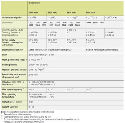

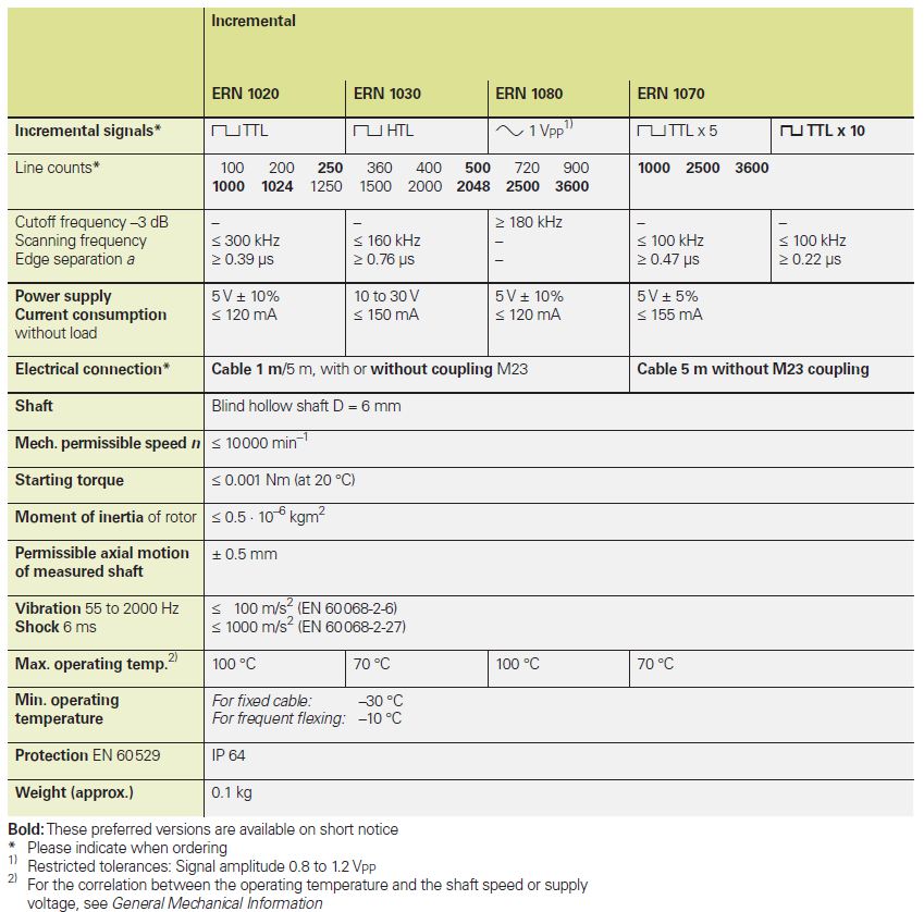

Netušíte někdo co znamená u encodéru Heidenhain 1070 2500 01 to TTL x 10 viz tabulka?
picom
Příspěvky: 2374
16. 12. 2018, 8:16
Mohlo by to být zatížení výstupu (max. 10 TTL hradel)
