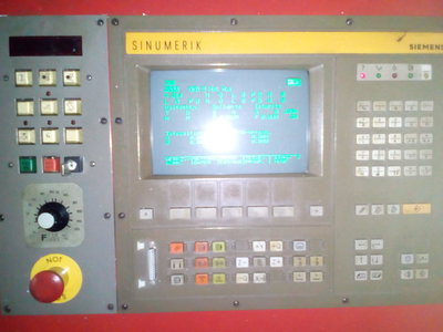

Prosím o radu po koupi a převozu domu mi nejde spustit pohony. Vzduch mám připojený zapnu hlavní vypínač a tlačítkem AUX ON nejde zapnout pohony , na obrazovce svítí chyba 2000 not aus , svítí kontrolka u „ ?“ a kontrolka u „1x“. Systém reaguje , jističe jsem kontroloval, centrál není zamáčknutý.

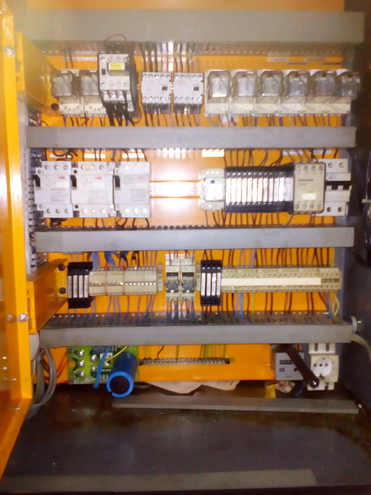

Projít celý e-stop okruh. Je možné že nějaká z komponent která může být pověšena na e-stop okruhu nedala signál "ready" a ten je proto rozpojený. Může to být ventilátor, čerpadlo, tlakový spínač na hydraulice nebo nájezdový spínač na koníku třeba...
Taky po zapojení zkontrolovat motory jestli se točí jak mají. dopravník třísek bývá nejlepší indikátor správně zapojených fází...

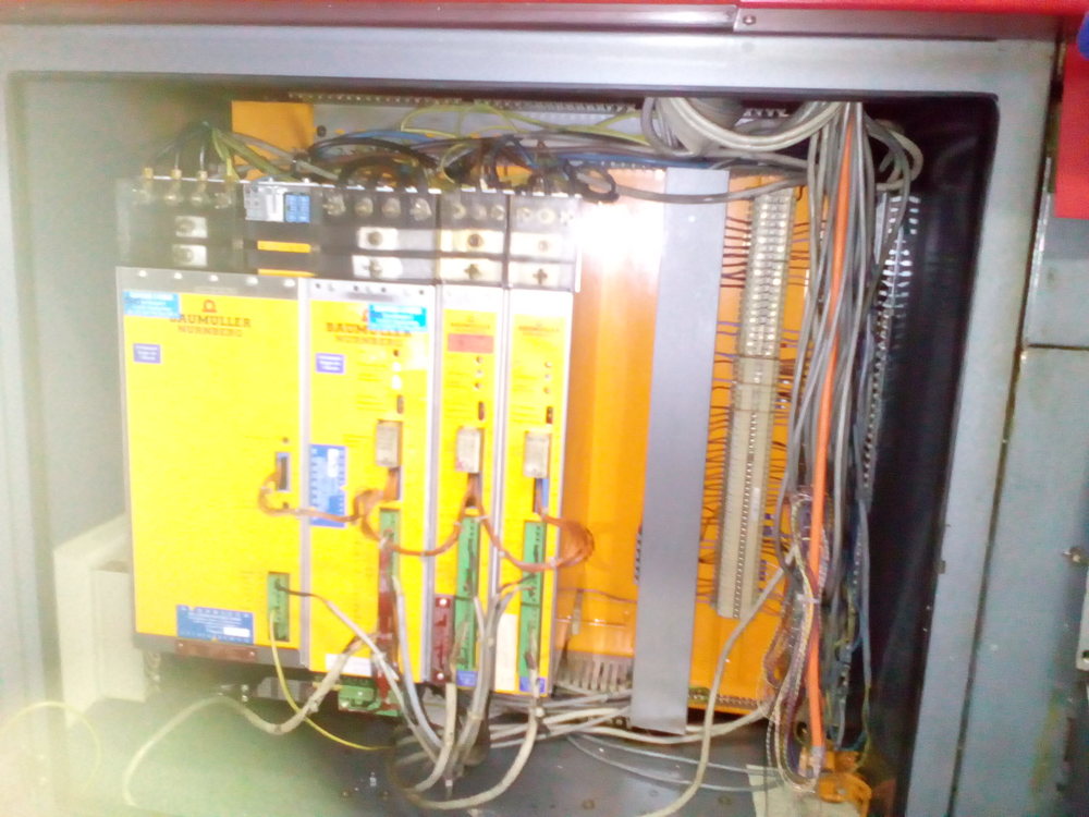

dneska jsem tu měl elektrikáře, fáze jsou na svorkovnici v mašině jako pravotočivé, vyzkoušeli jsme i prohodit ale bez výsledku. Něco to blokuje a nespustí se modul Baumüller v zadní části rozvaděče.Elektricky jsem zatím nic nenašel, Nevíte jak zasunout toho koníka?

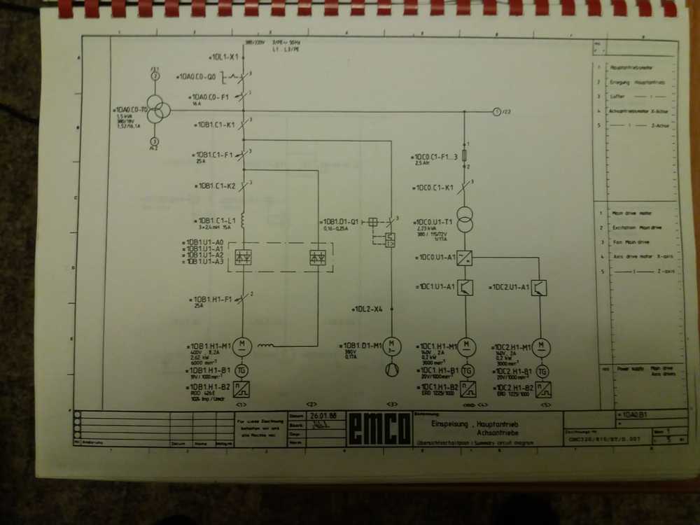

V dokumentaci v elektroschematech najit e-stop okruh a celý projít. Ty faze jsi zkousel cvicne prohodit?

Fáze jsem prohodil žádná změna, takže jsem je dal zase zpátky. Podle schématu je bohužel něco jinak - označení jističů a stykačů nesouhlasí tak nevím jak to identifikovat v mašině.
