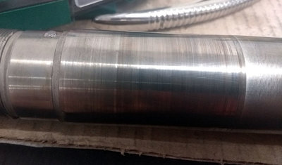

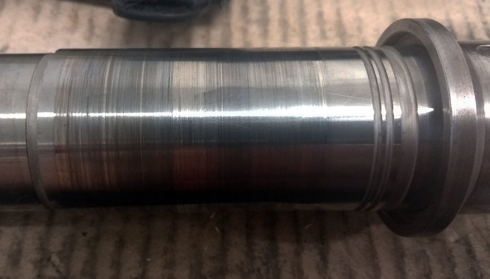

Ahojte,
pokračujem v záchrane mojej čerstvo nadobudnutej brúsky N1 a prišlo na vreteno.
Ložiská majú evidentne vôľu, vreteno je mierne opotrebené. Radiálna vôľa ložísk sa nedá nastavovať, vymedziteľná je iba axiálna. Takže ložiská potrebujem nové. nejaký bronz vhodného priemeru mám, sústruh tiež.
Prosím niekoho znalého veci, aby ma nasmeroval na správny postup, najmä čo sa týka vnútra púzdra (aká presnosť oproti hriadeli, aký povrch, treba okrem sústruženia nejak "dohladiť"?).
hriadeľ som odfotil, povrch je mierne opotrebený a nepravidelný (nie sú tam vyslovene vyhlodané ryhy, ale je). Viem to upraviť doma lapovaním, alebo je nutné s tým ísť na brúsku? (brúska je problém)
Ďakujem za každú radu, niesom strojár, avšak o to viac ma to baví
Ložiská pravý koniec vretena ľavý koniec vretena

Koukám na to a je mi divné, že ta bronzová ložiska jsou v celku - pokud bylo potřeba řešit vůle byla většinou ložiska přeříznuta a svírána do kužele.
Nic na tom (kromě požadované geometrie a tolerancí) celkem není - obvykle se to ložisko normálně vytočí na soustruhu, namáčkne do vřeteníku a pak se to celý dlouhou hlavou (aby to bylo souosé) dohonuje na přesný rozměr. Vřeteno taky triviální - akorát opět musí mít rozměr a hlavně geometrií (přesnou válcovitost).zverodoktor píše: ↑28. 12. 2018, 9:37 Ahojte,

Vůle (z nich můžeš zkusit odhadnout i jako přesnost je asi tak třeba) - viz další příspěvek.
Jinak kdybych to měl opravovat já, tak bych to celý protočil a dal bych tam slušná ložiska s kosoúhlým stykem - jako to třeba měly poslední Agathony 175 DIA - protože slušně ty futra a to vřeteno, podle mě doma neuděláš, ani kdyby ses rozkrájel.
Co se týče lapování - jakmile se v tom objeví volné brusivo, tak se okamžitě naseká do toho bronzu a tím to vše okamžittě skončilo - ty futra s tou nasekanou pastou sežerou to vřeteno. Rychle a dokonale.
První Agathony 175 a i Agathon Minor mají taky pevná (z jednoho kusu, tj. nenastavovací) ložiska. Poslední verze 175 pro změnu mají vždy dvě kosoúhlá ložiska v takových tělesech - je to sice méně tuhé a přesné než ty futra u těch starých verzí, ale je to opravitelné, blbuvzdornější a hlavně jde pak bez nepříjemné demontáže toho vřetene z těch ložisek vyměnit řemen.Zdenek Valter píše: ↑1. 1. 2019, 12:29 Koukám na to a je mi divné, že ta bronzová ložiska jsou v celku - pokud bylo potřeba řešit vůle byla většinou ložiska přeříznuta a svírána do kužele.
Pro představu, jak to mají udělaný - seřídit se dá pouze axiální vůle tou levou opěrkou (povolit červík, nastavit axiální vůli na mikrokátor, lehonce poťukat, opatrně dotáhnout, poťukat, zkontrolovat, pustit, nechat sednout s kontrolou teploty, pokud to nehřeje a vůle je jak to má být, lze akci považovat za úspěšnou). Radiální vůle je pevně daná, pokud se cokoli přidře, tak je to konečná.
Vřeteno je nulové, nitridované, naměřit se nedá prakticky nic - prostě má čistou nulu.
radiální vůle v totálně suchém stavu je tak někde okolo 0.007 - 0.009, jakmile se pustí ty kapací maznice a rukou se to protočí, tak se to chová jako skoro bez vůle - asi tak 0.003 . Axiální vůle se nastavuje podle servisního manuálu mezi 0.009 - 0.012 mm (9-12 mikronu - tj. velikost seřizovacího pole 3 mikrony).
Ještě jedna poznámka - ten agathon brousí zásadně jenom na čele - takže důležitá je axiální tuhost a vůle, radiální je relativně nedůležitá - musí být jenom taková, aby to běželo naprosto perfektně - radiální síly do toho vřetene při vlastním broušení prakticky nejdou - proto taky asi můžou mít ty ložiska pevný.
Jediná vyjímka je to broušení lamačů (žlábků) , ale to se stejně brousí jenom tu a tam, navíc málokdo si asi ten přípravek koupil. U N1 to podle mě ovšem neplatí (ložiska jsou namáhany silama ze všech stran) - takže ty pevný futra považuji za mimořádně nešťastné řešení.
