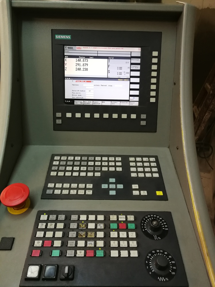

Pred nedávnom som sa stal vlastníkom frézy Deckel MAHO DMG DMU 50T Sinumerik 810D 2002. a stál sa mi nasledový problém:

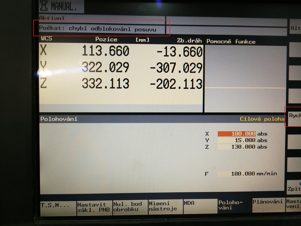

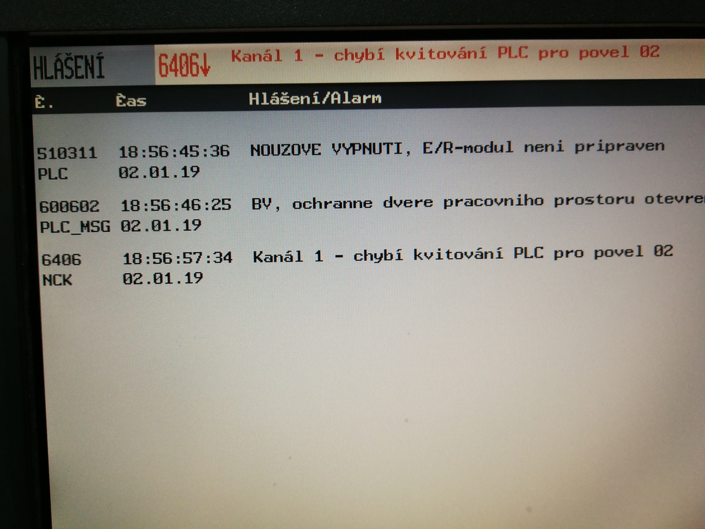

Prí výmene nástroja sa mi v polovoci výmeny masina zastavila a napísalo chybu niečo so spatným zoznamom nástrojov presne si ju nepametam. Masina nesla pohnúť ,bola zaseknutá vo výmene. spravil som následovné, stlačil som cetral stop, nanovo nahodil motory, odisiel rucne v osi X z vretenom mimo zásobníku, zatvoril som dvere zásobníku fukciou m17. Ked som znova chcel poslat nástroj do výmeny po stlačení ,,CYCLE START,, stroj čáka je v auto režime výmeny ale nič sa nedeje. da sa to zrušiť iba cez ,, CENTRAL STOP,, následne nahodiť motory a v tom vypíše chybu: ,,6406 chybní kvitováni PLC pro povel 02,, , chyba sa nedá zrušiť uz nefungujú ani ručne posuvy. Tento stav sa dá odstránit iba tvrdym vypnutim a znovu zapnutim stroja. Další problem je ten ze, ked chcem vymeniť nastroj ručne do vretena tak po vyvolaní ,,T0,, aby vreteno prislo ku mne a mohol som odopnut nástroj, stroj iba čaká a píše hore v riadku: ,,chybí odblokovaní posuvu,, . Tak isto v ručnom rýchlom polohovaní viď foto stroj píše tú istú chybu : ,,chybí odblokovaní posuvu,, ale ked to dám napolohovať rychloposuvom tak to ide.
Neviete ako by som sa z toho mohol dostať ? uz som bezradný, za každú radu vopred ďakujem. Prikladám pár foto.

Zavolej si k masine nekoho kdo se vyzna v siemensackych PLC
Bude potreba ho projit a vyresetovat nejake interni promenne v kterych si to pamatuje rozdelanou a nedokoncenou vymenu
Mozna v DMG budou mit popsany postup ktery budou schopni poslat ale co jsem zazil jejich pristup tak bych byl trosku skepticky.
