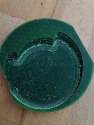

Ahoj kolegové.
Postavil jsem si mašinku na řízení od Gravosu, které jsem si zapojil sám.
Podepřené týče 20… kuličkové šrouby 1605 a krokové motory NEMA 23 1.9 Nm.
Řízení krokových motoru driver TB6060 nákup z Číny.
Na prvních kusech otvor průměr cca 50 mm měřená odchylka +-0.04. Po nějaké době nevím co se stalo viz. foto....

A co toto mělo ve skutečnosti bejt ??? málo informací . Toto foto vypadá dobře ,mě se to líbí. Jestli je toto špatně tak bych tipnul ztrátu kroku při přejezdu nebo větší akcelerace než je zdrávo .Zkus nám toto víc osvětlit ,třeba i nastavené rychlosti rychloposuvu a zrychlení.

Ve skutečnosti ani nevím co to mělo být :D jen já.em chtěl něco zkusit, ale tak jsem dopadnul... Rychloupínací byl na 35 mm/s a obrábění bylo na 30mm/s. Frézka průměr 6 mm hloubka 1 mm a boční uběr byl 4 mm. Otáčky nevím mám Kress a těžko se zjišťují otáčky. :D ale odhad 20000 otázky/min, ale to by nemělo vliv na tento problém... Sám jsem hleděl, že je to šikmo. Kdyby to bylo v jedné ose, pochopil, že se mohl posunout kus. Ale dělá to i do dřeva...

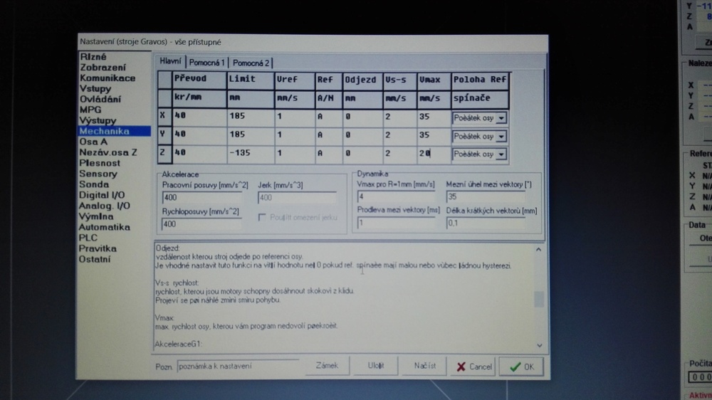

Akceleraci pracovní i rychloposuv nastaven na 400mm/s na druhou.

Tady mám nastavení v Armote...
Dělal jsem sám, takže chyby nejsou vyloučené :D

Tipuju, že jsi to přepísknul s akcelerací a ztrácíš kroky.
To, že Ti to dřív šlo není podstatný .... Na vině může být klidně i studená mašina, nebo se Ti může od akcelerace něco povolovat (mně tahle záhadně utíkala kdysi osa Y - sice setinky, ale utíkala... příčinou byla trochu povolená řemenice na motoru a nastavená hodně ostrá akcelerace, utáhnul jsem to, ubral zrychlení a bylo po problémech). Pokud se pohybuješ na hraně možností pohonů tak potom to někdy pojede o.k. a jindy zase budeš řešit problém ... klidně stačí třeba i prach na šroubech nebo suchý vedení ... prostě cokoliv co zhorší odpor posuvu a pohon už to v rozjezdu nedá ...

Akcelerace - pracovní posuvy - hodnota 400 je moc vysoká - příliž prudké rozjezdy - a ztrácí to kroky. Sundat nejméně na 200 - vyzkoušet hodnotu 120.
EDIT - koukám, že engineer byl rychlejší. Já konkretně to mám nastavené hodně dole, protože na ose X protlačuji klacek ložiskem - a tam dostávají motory zabrat. Pokud tam nastavím rychlý rozjezd, tak to ztrácí kroky. Na druhé straně je toto nastavení ale trochu na úkor rychlosti - motor se rozjíždí pomaleji, ale když je dráha rozsekaná na spoustu malých úseček se změnou směru, pak to jede dráhu pomaleji. Ale to by zase tak fatální problém neměl být.

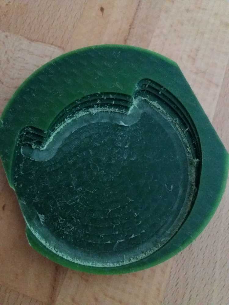

Tak dneska zkouška. Ze začátku to vypadalo dobře, ale zas nic.
Tal jsem si změřil vzdálenost od konvalinka na všech osách a zapsal. Po doběhnutí programu zjištění, že osy X a Z dobře a Y o 6,5 mm mimo. Tak znova spuštěn a nějak lupe ve šroubů na ose Y....
Takže musím se zaměřit na to, čím by to mohlo být...
