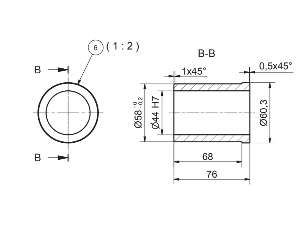

poptavam 300ks
zajemci pište na jarda.manak.jmk@gmail.com
material S355J2
60,3x12,5 - 0,7kg
Podmínkou je doklad
soustružení trubky
Jen malý dotaz, neberte to jako rypani nebo tak něco
, ale já vždy když něco dělám z trubky a upichnu to, tak se mě to zkrouti a podle velikosti mě to tam udělá i 0,3 mm ovál , tak by mě zajímalo jestli se dá na trubce H7 vůbec udělat
