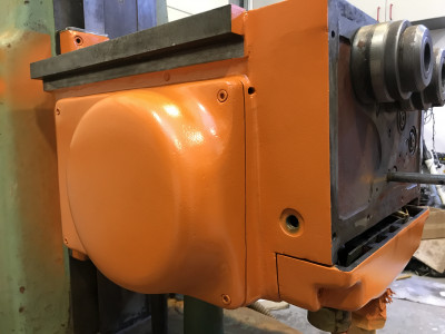

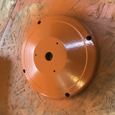

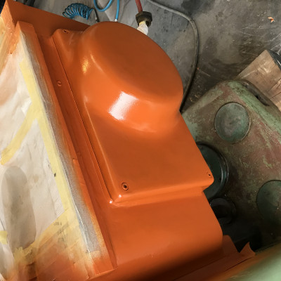

DALŠÍ DÍL:
Obrázek
Youtube - "klimbíkova bastlírna" :twisted: :lol:
DwPetr
Příspěvky: 4716
2. 2. 2020, 6:35

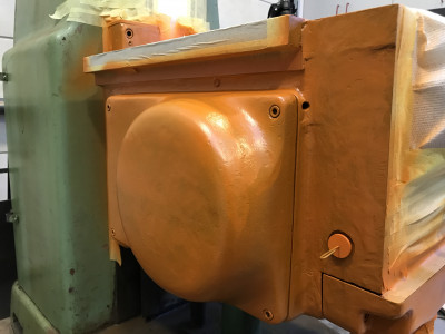

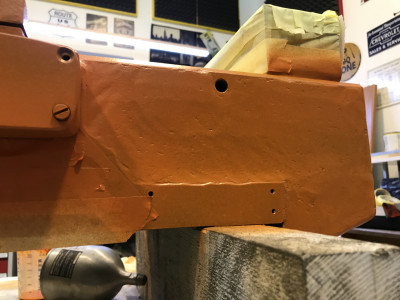

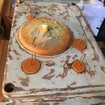

Kdybys to nebrousil tou flexou, kterou sis tam nadělal třetihory, a jenom to odmastil a vykitoval díry a původní barvu použil jako výplň, jen to celý do roviny přebrousil, tak by ses tolik nenadřel a vypadalo by to líp. A na kitování si pořiď gumovou stěrku, pěkně ti okopíruje povrch, dá se dobře ovládat a nemusíš pak 3/4 brousit. Benzínem nic neodmašťuj, Stříkaný už odmašťovat nemusíš. Páska se sundává zavčas, a pistole se myje hned a rozebraná.

Klimbik
Příspěvky: 487
2. 2. 2020, 8:04
Charon: ja jsem se dlouho rozhodoval jako barvu a tahle se mi libila nejvic. Socan nejsem vubec :)
DwPetr: me se prave libilo to delat spachtli, ze jsem byl schopen poradne tlacit. Ten tmel byt dost tuhy. A proc benzinem neodmastovat? Ja nemam moc rad aceton a moje plice ho taky nemaji rady :)
Jinak ty hrboly, no, ta barva se casto nekde loupala, tak to muselo dolu. Mozna nemuselo tolik.

DwPetr ma s benzinem samozrejme pravdu. Pod barvu acetonem a pokud ho nemuzes kup si odmastovac, delaji ho vsichni vyrobci barev a skoro vsichni prodejci prislusenstvi. Ja pouzivam sprej o wurtu, sprej je drazsi ale lepsi se s nim dela, ale plechovka taky dobra.
Jeste nikdy se ti pod barvou neudelali puchejre od benzinu, že?

Benzín je na barvu sviňstvo, není čistej výpary leptaj všechno možný. Když nechceš čuchat aceton, čemuž teda já nerozumím :D tak si kup odmašťovač silikonu, ten nesmrdí, odmašťuje, funguje.

Klimbik
Příspěvky: 487
2. 2. 2020, 10:31

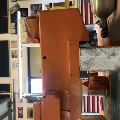

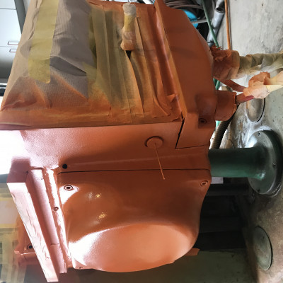

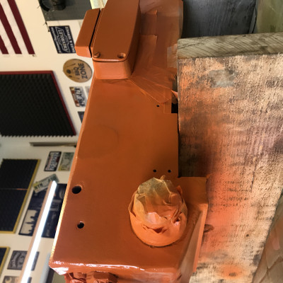

Nejake fotky z prubehu praci

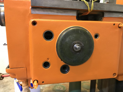

Klimbik
Příspěvky: 487
2. 2. 2020, 10:33

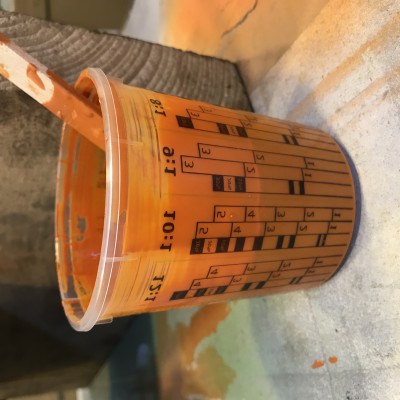

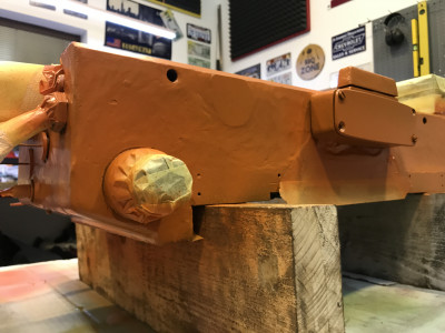

A jeste jedny

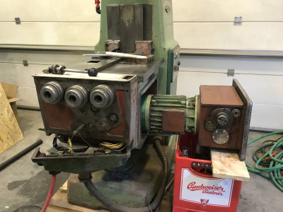

Inak s tou prevodovkou si zvolil zaujímavý postup, najskôr natrieť a potom ju budeš rozoberať a opravovať? Či si si to s tou opravou už rozmyslel, čo tam po funkčnosti, hlavne že je nová farba?
Tos C45-2000
Klimbik
Příspěvky: 487
3. 2. 2020, 10:17
filtry mam normalne z pracovnich potreb, original 3M. mozna uz jsou jak rikas vycerpane no, ale nemam je dlouho. holeni je taky zajimava myslenka a nerikam ze nani nemuze byt kousek pravdy.
prevodovku jsem nemel ani moc v planu opravovat. ta se zda, ze funguje docela ok, hlavne oproti ostatnim castem frezky. dulezitejsi jsou vule na sneku a na zavitove tyci na podelnou osu. to bude v dalsim videu.
