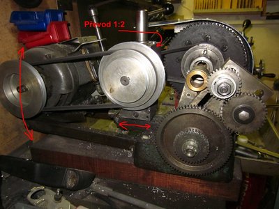

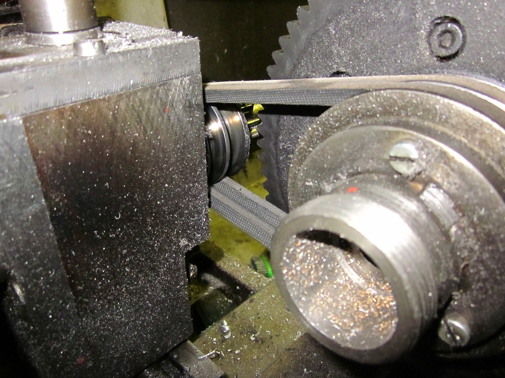

Homemade soustruh,motor 370W,klínový řemen 10mm,třístupňová řemenice do převodové skříňky,buď 1:1.nebo 1:2.Ve skříňce jsou použita ozubená kola z mopedu Stadion.Ze skříňky dva klínové řemeny na vřeteno.Malá řemenice průměr 50mm,je asi o 20mm menší než doporučený minimální tabulkový rozměr.Běží to tak již 40 let a řemeny jsem měl asi 3x.Převodová skříňka je posuvná,na jejím vývodu je kromě té dvojité řemenice i ozubené kolo.Sundáním řemenů a posunutím skříňky se vřeteno pohání ozubeným kolem,lze tak docílit nižších otáček.Přibližné otáčky při pohonu řemenem
250,400,500,640,800,1280.Přes ozubená kola 60,100,120,150,200,300.Řemeny to utáhnou naprosto v pohodě.
