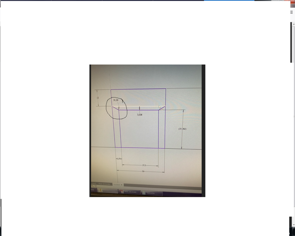

Zdravim.
Potreboval by som pomoct napisat program vo fanucu na 3 osom CNC vertikale pomocou ISO kodu.
Jedna sa o hranu 30 stupnov (fotku vykresu pridavam ako prilohu a hrana je oznacena)
Potrebujem aby mi freza vyhrubovala tu hranu do kužela a potom uz by som si len dopisal nastavitelnu frezu 30stupnovu aby to urobila na hotovo
Klasicky by som napisal program cez korekciu asi takto
#1=0
G1 Z-28 F2500
G1 G42 G91 X -13,5 F200
N10 G2 I13,5 Z-2 F200
#1 =#1+1
IF#1 NE 10] GOTO10
G1 G40 X0 F1000
G0 Z 300
Tento program by mi urobil zahlbenie o priemeru 27 mm po skrutkovici by na priemer pridaval 2 mmm v Z osi a opakoval by to 10x - az kym #1 nebude mat hodnotu 10
Ale ja potrebujem aby mi freza urobila jedno kolecko a potom aby sa vratila na stred posunie sa v Z osi o 1 mm v X osi tiez o 1mm a aby sa tym padom zmenil aj polomer I na hodnotu aku ma X
Vedel by mi to niekto napisat?
Alebo vedel by mi niekto aspon preratat suradnice o kolko mm sa mam posunut v Z osi a okolko mm zmensit kruznicu?
Dakujem.
