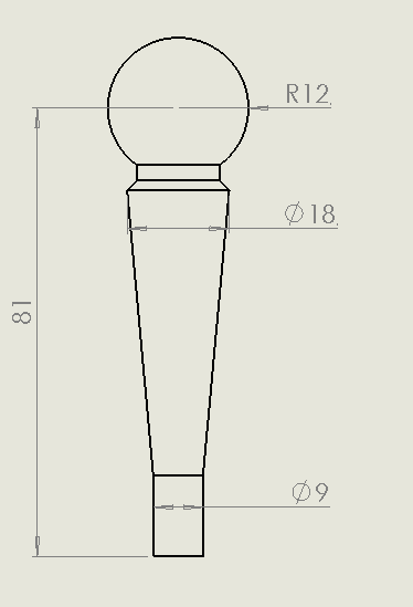

Poprosil bych místní zkušené borce zda by mi neodhadli kolik by mohla stát výroba takového "čepu". (v počtu 3000ks)
Je to to delší projekt, tedy otázka příštího roku, ale pokud někdo projeví zájem uložím si ho a když to klapne ozvu se.
Jednalo by se o testovací díly, takže:
- přesnost +/-0,5mm
- materiál ocel (cokoliv)
- na konci koule může být čudlík od upíchnutí (cca o max průměru 10mm - není to už funkční část)
- rozměry se mohou trochu změnit pokud by něco bylo pro výrobu vhodnější
- povrch kužele Ra 1 nebo lepší (neznám dnešní možnosti cnc)

Zdravím, nějaký další rozměry by nebyly?
Díky

Nebyly - neznám je.
Bude se upřesňovat až pokud se to bude realizovat.
Jinak už několik nástřelů mám, tedy pro první představu je to dostatečné.

Já se za ceny nestydím a nemám problém je napsat veřejné a následně o nich diskutovar.
Cena materialu 18Kč/ks
Práce 20Kč/ks

Také se nestydím přiznat cenu psal jsem 31 Kč/ks při sérii 3000 ks.

Ahoj, také mohu napsat veřejně nabídku. Vyrobím to bez problému za 20,50kč/kus i s materiálem.

Koukám že mám pořád ještě malé odběry materiálu, že nejsem schopen koupit 100mm průměr 25 pod 12kč s DPH.
Smekám klobouk před cenou 20,50 material +práce.
Umím si to vysvětlit jedině naprostou automatizaci výrobního procesu a následnou obsluhou více strojů najednou, aby si člověk vydělal. Kolega má takto plnou dilnu vačkáču.
Jsem rad, že nejsem sám kdo nemá problem jít s cenou ven.
Pro mě tak velká serie už není. Nemám u cnc podavač tyčí ani hydraulicke upinani. Musel bych u stroje stát 200hodin abych vyrobyl 3000kusů.
Serie 30kusů = 50kč/ks
Serie 300kusů = 23kč/sk
Cena za práci.
