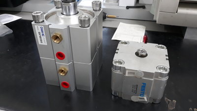

můžu mít dotaz k tomu čínskému vřetenu? jakej tam máš válec? průměr? a kolika násobnej?
a to ti působí síla takhle napřímo do ložisek?
Juro
Příspěvky: 1535
18. 5. 2019, 12:55
Ten povodny valec som nepouzil, lebo bol dva krat nasobeny a bolo to zbytocne. (fi 102mm)
Pouzil som vlastny s pribl. priemerom a staci mu 6 bar. Pruzinu sam sal na doraz (aspon si myslim :roll: ) Vyzera to cele kompaktnejsie.
A v com je problem , ak to tlaci na loziska, co aj tlaci?
