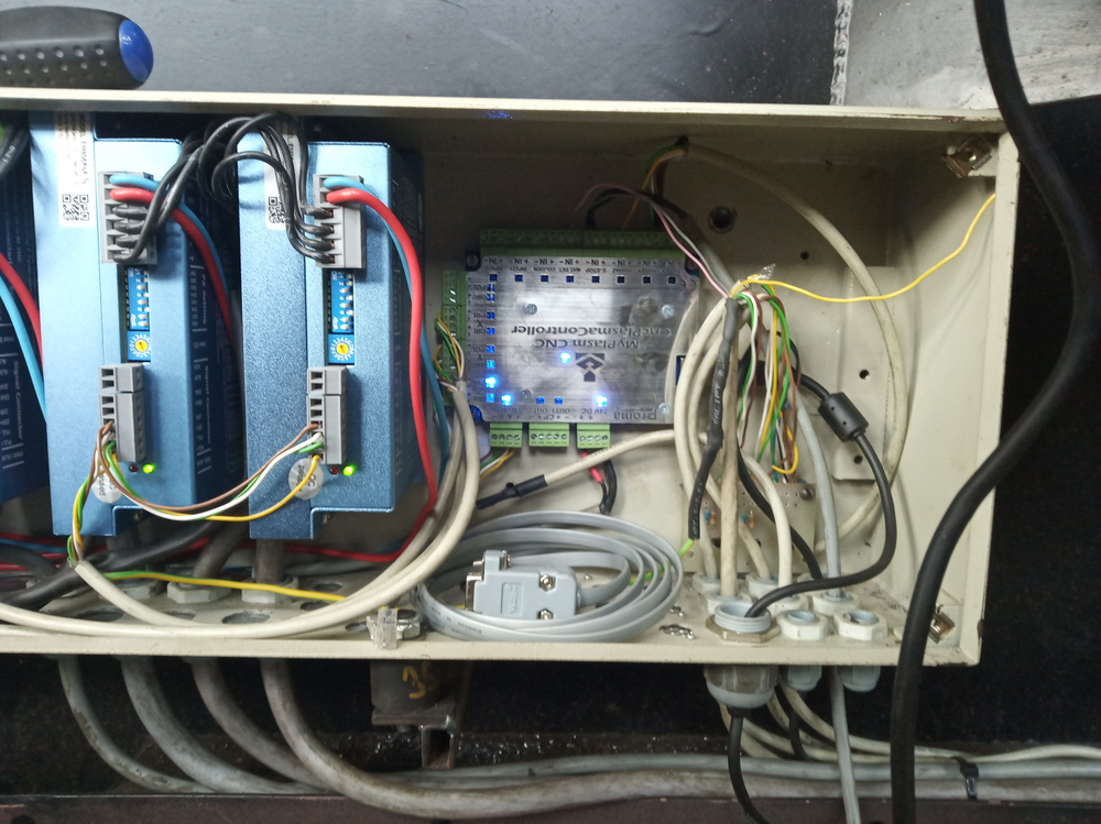

Podařilo se nám za solidní peníz koupit nedodělaný stůl na Plasmu s lineárním vedeníma ozubenými hřebeny .Bylo potřeba drobné dodělávky na stole a hlavně vyřešit pohony a řídící systém.Našel jsem od polského výrobce Proma THC najít nový kompletní řídící systém "Myplasm CNC" doplnil jsem jen motory a drivery a už to funguje.

motory jsou krokové 86HS35 3x3,5Nm nema 34 2x na osu X a jeden Y a na Z 57HS22 2,2Nm nema 23 drivery EM806 zdroj 48V drivery mají diagnistiu výpadku kroku a výstup err pro vypnutí řízení .Paradoxně jsem měl nejvíc potíží z nejslabším motorem právě ta ochrana občas nepochopitelně vypla a hlásila chybu ochrana motoru.

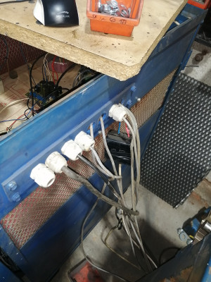

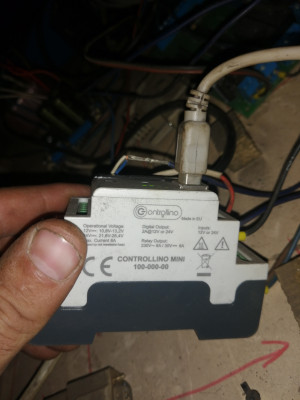

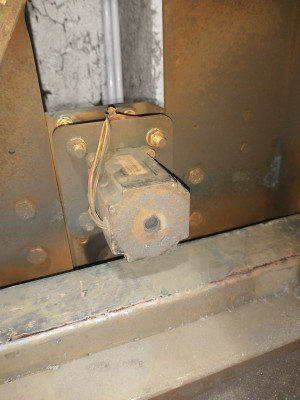

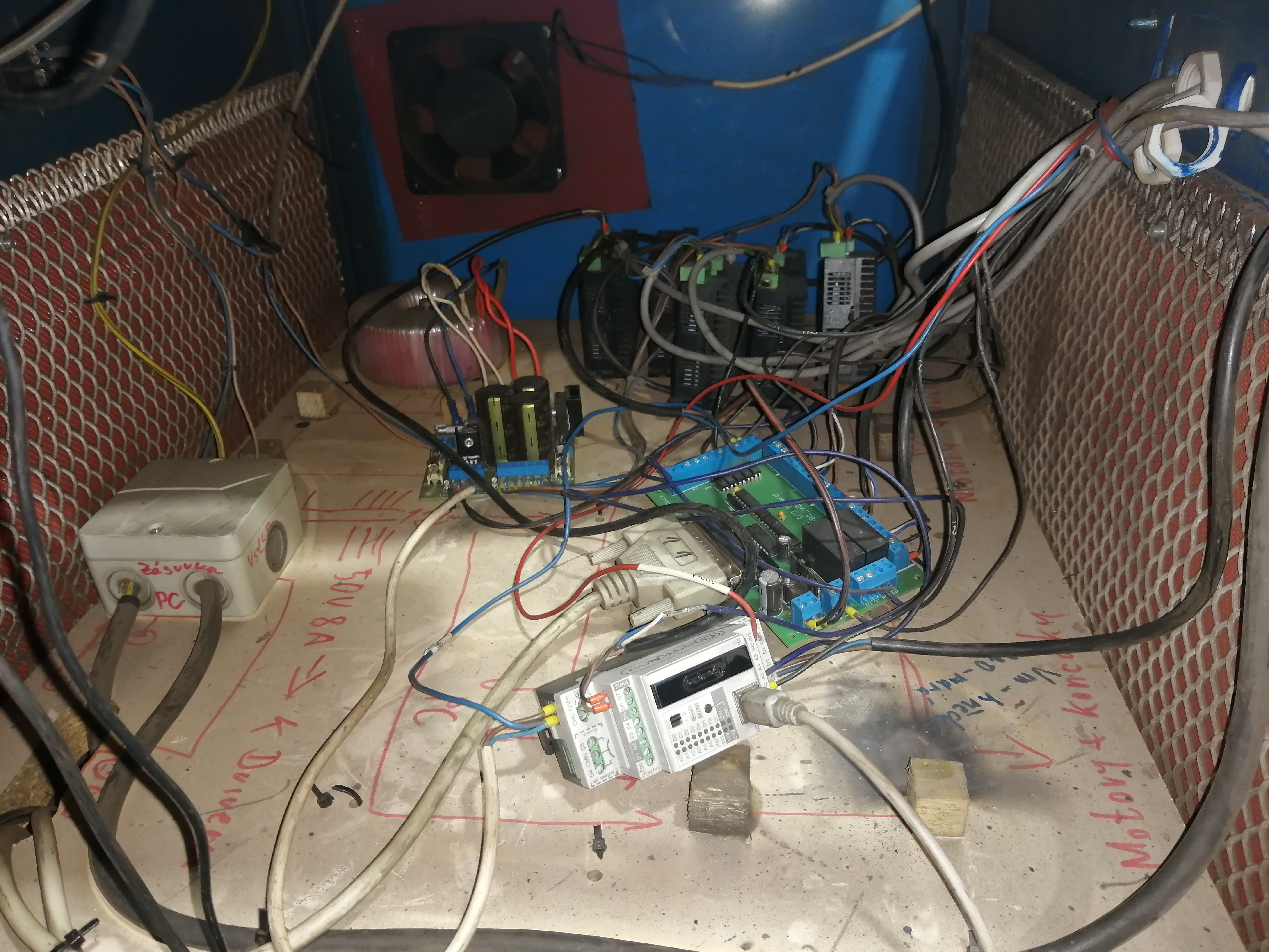

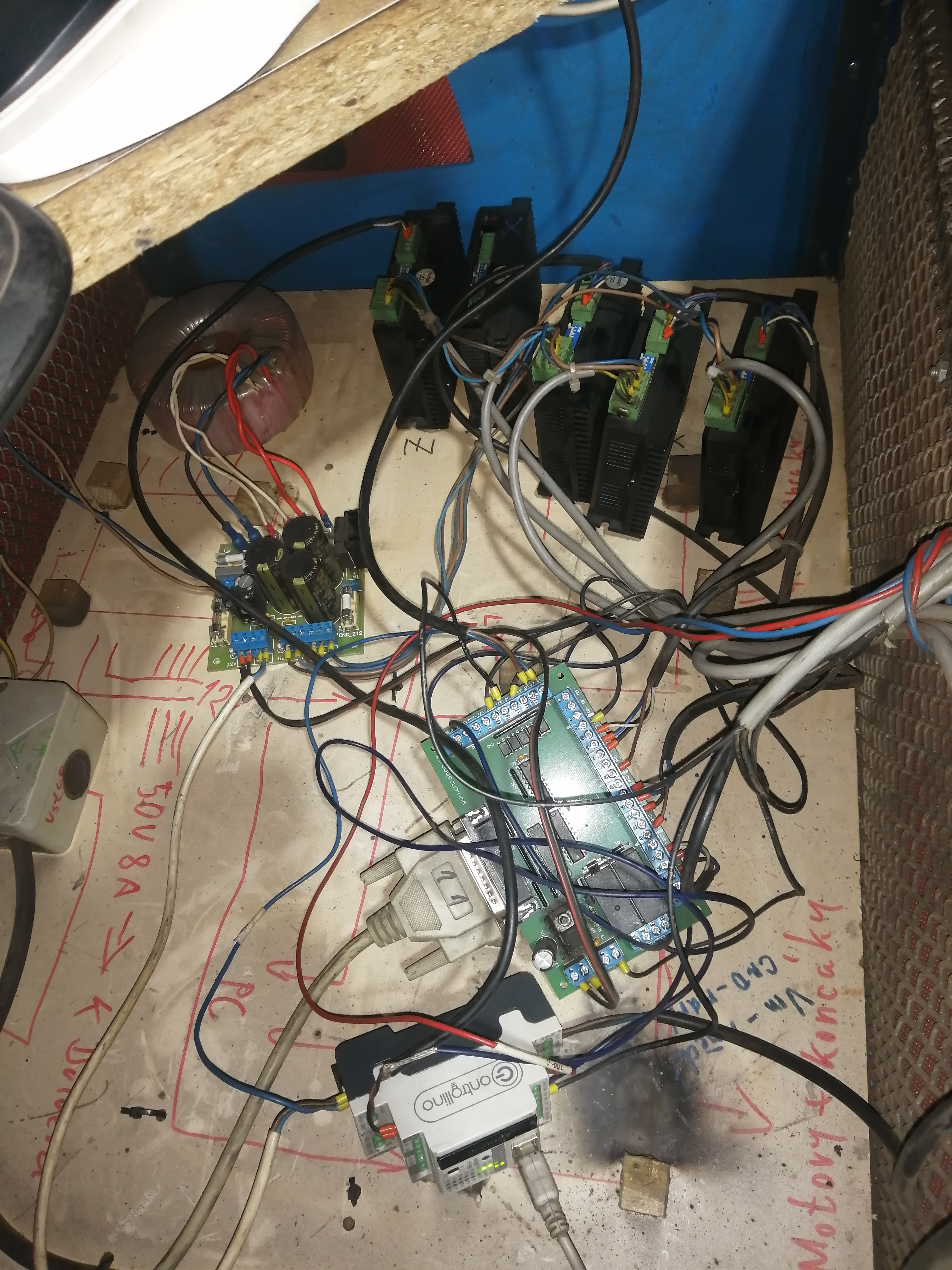

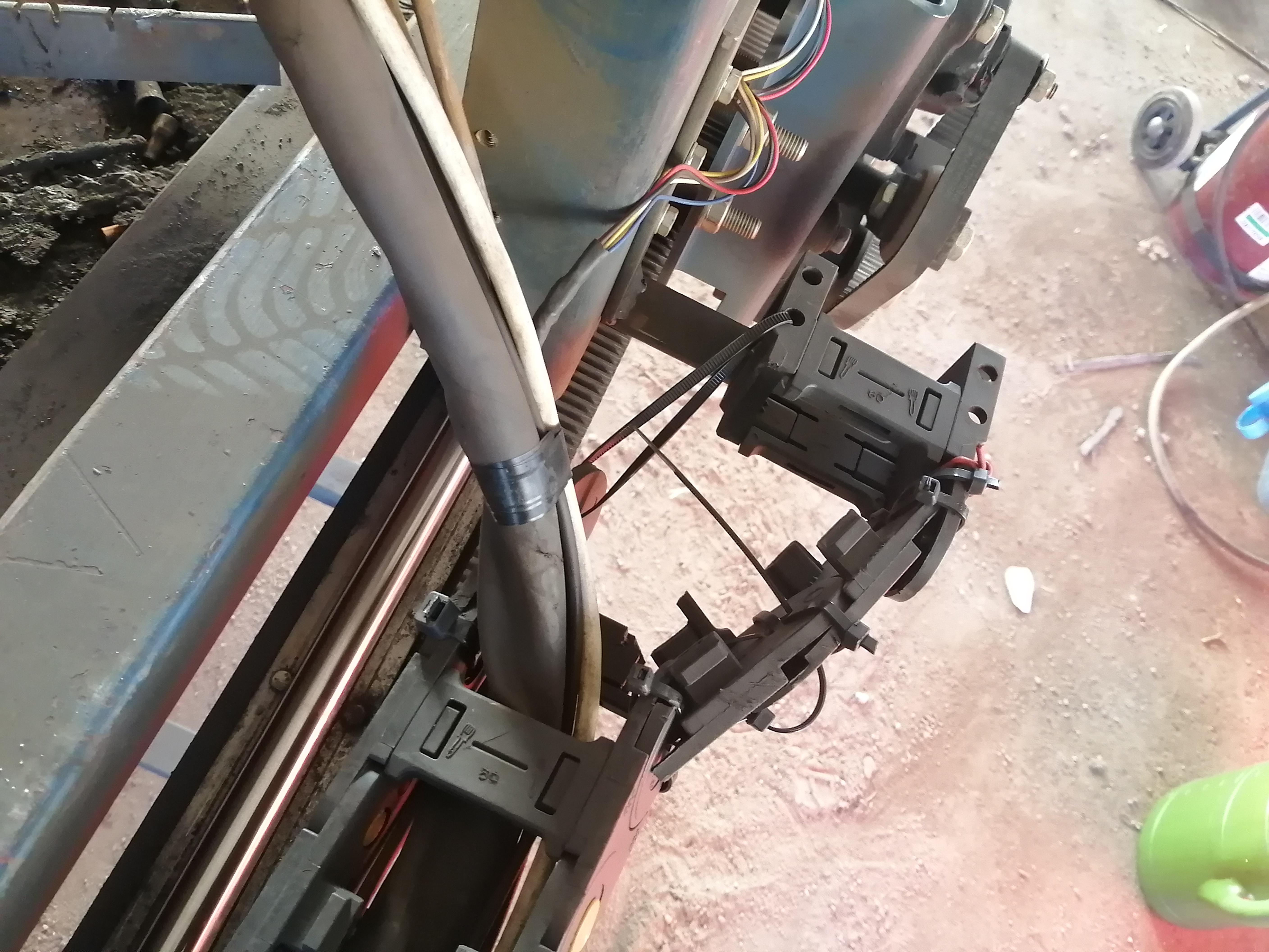

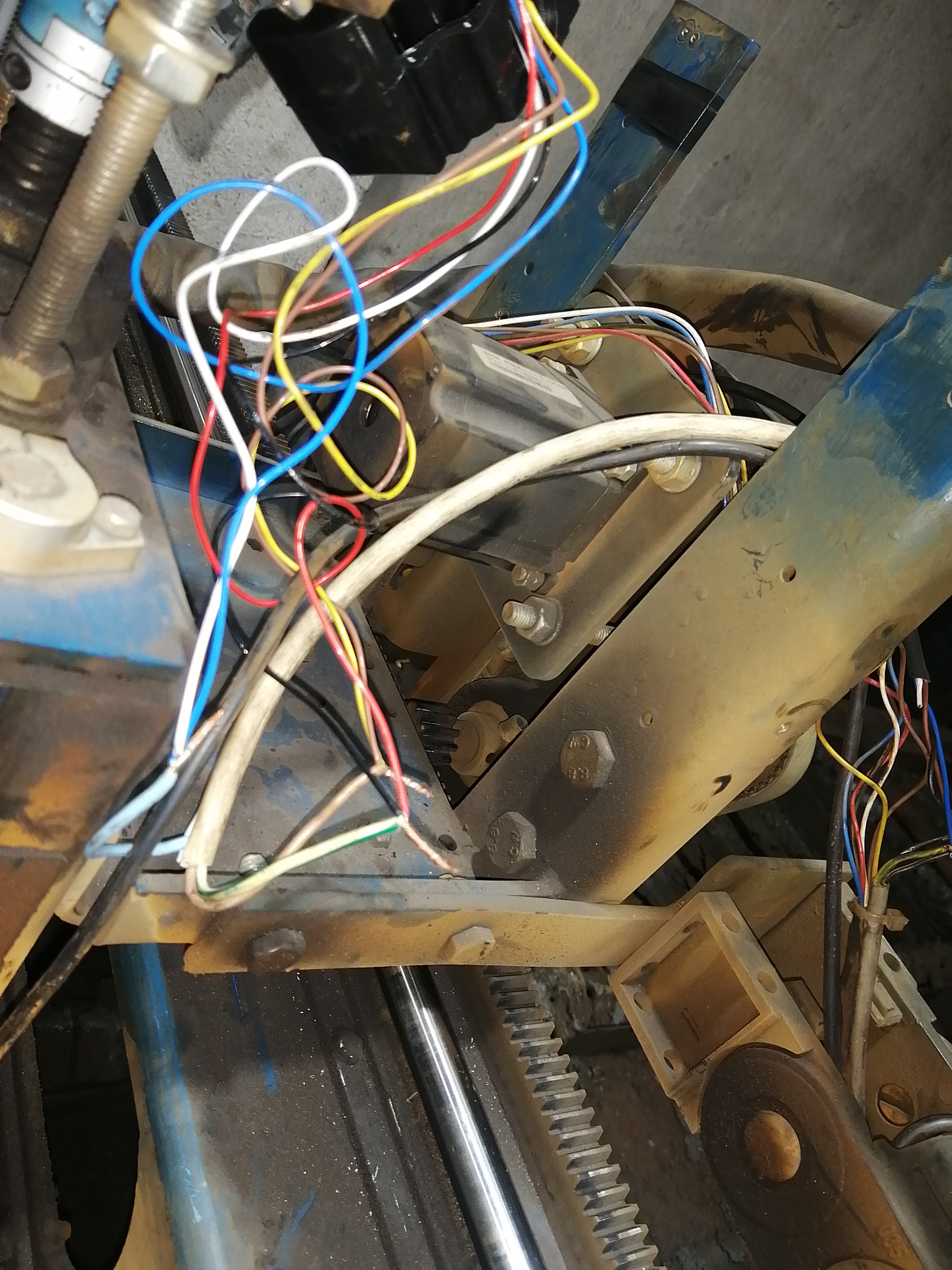

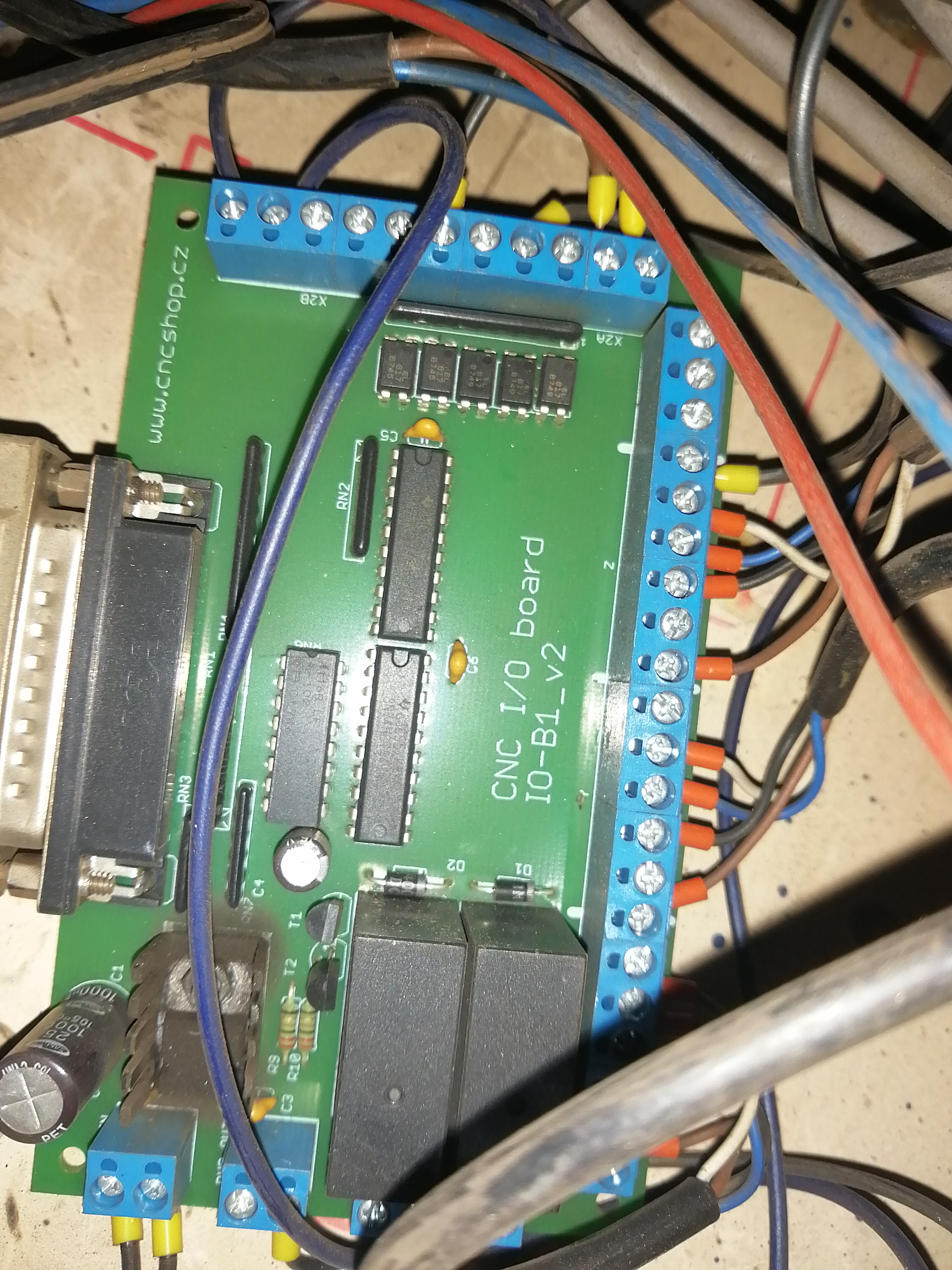

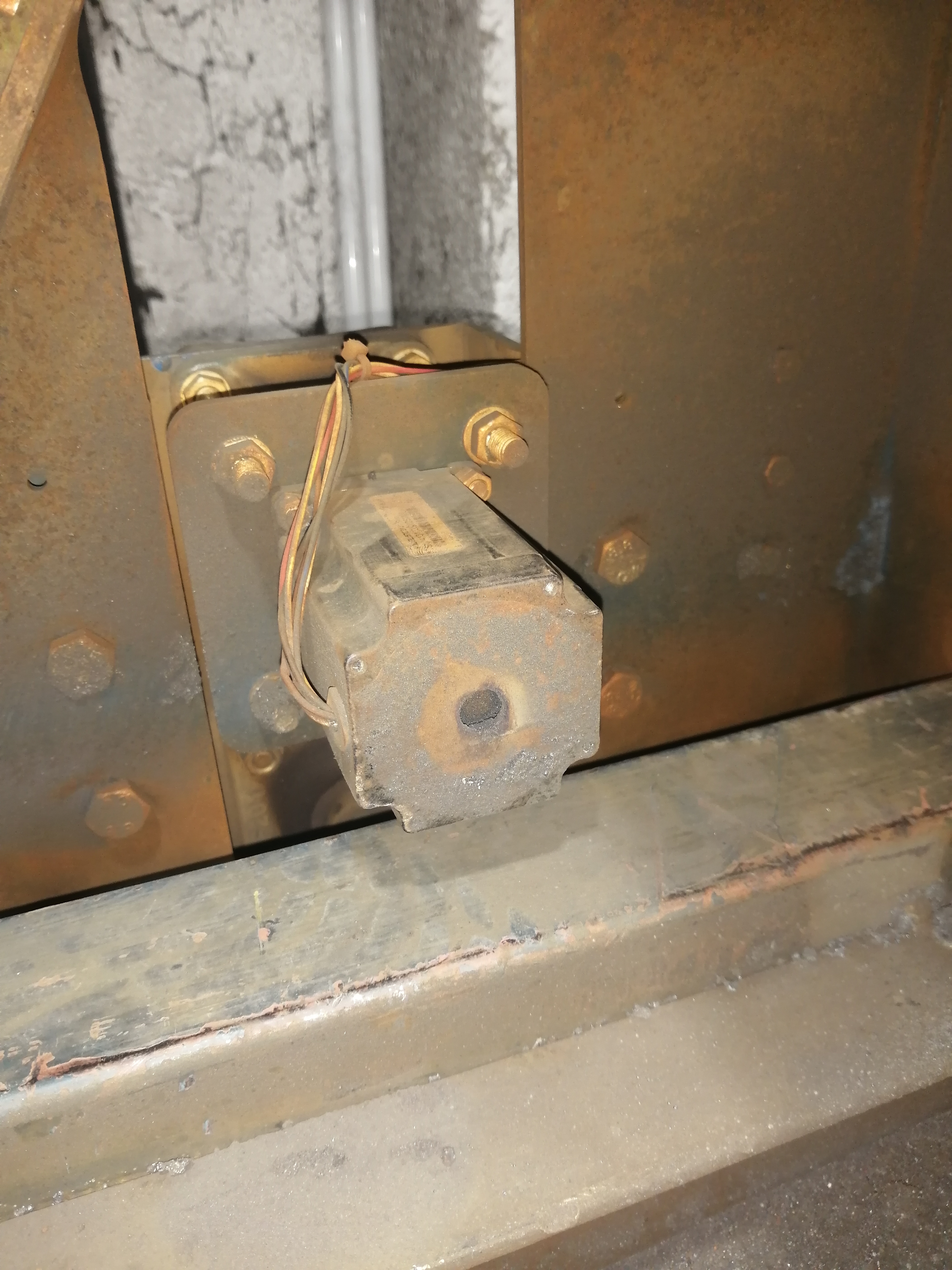

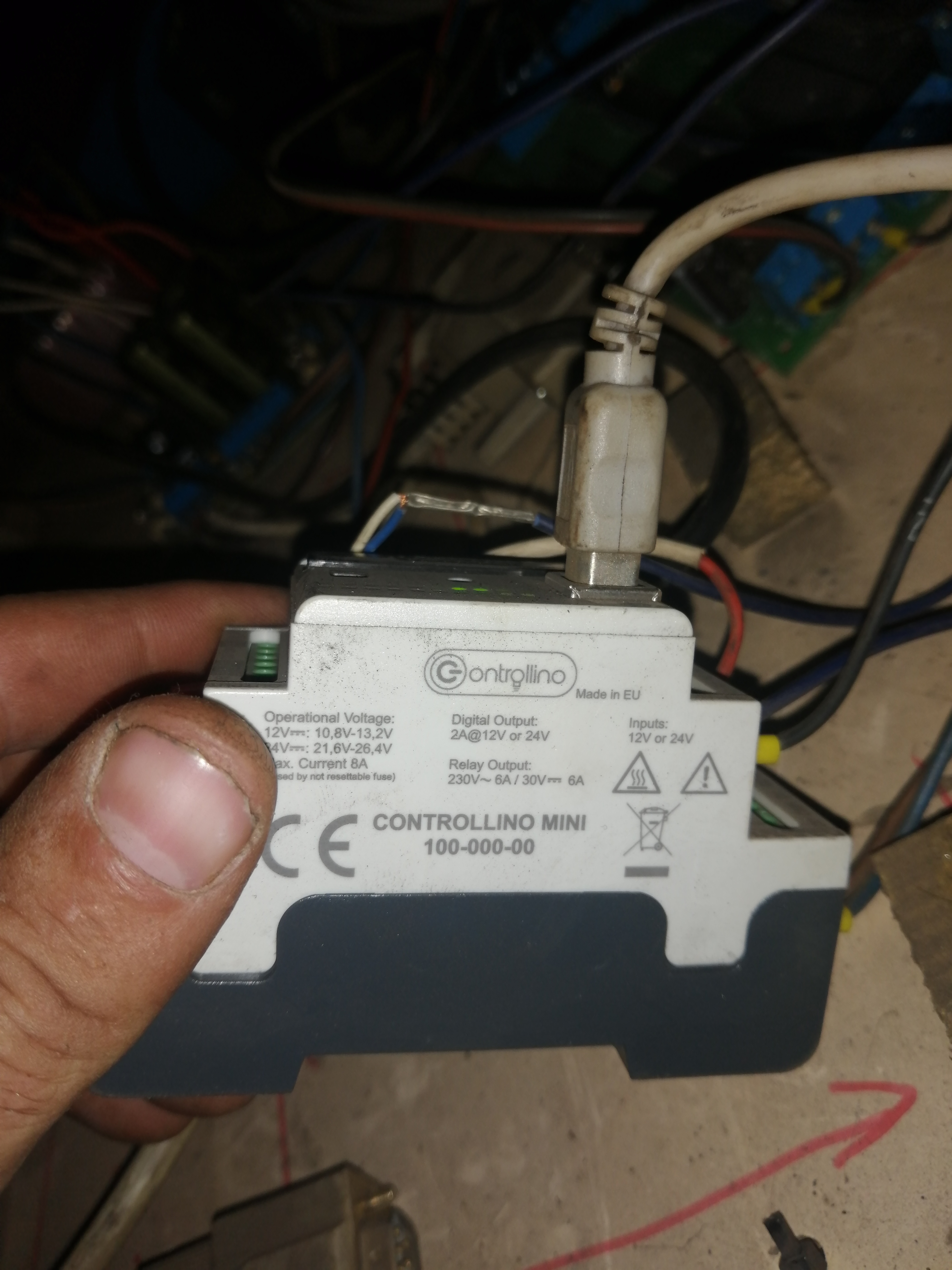

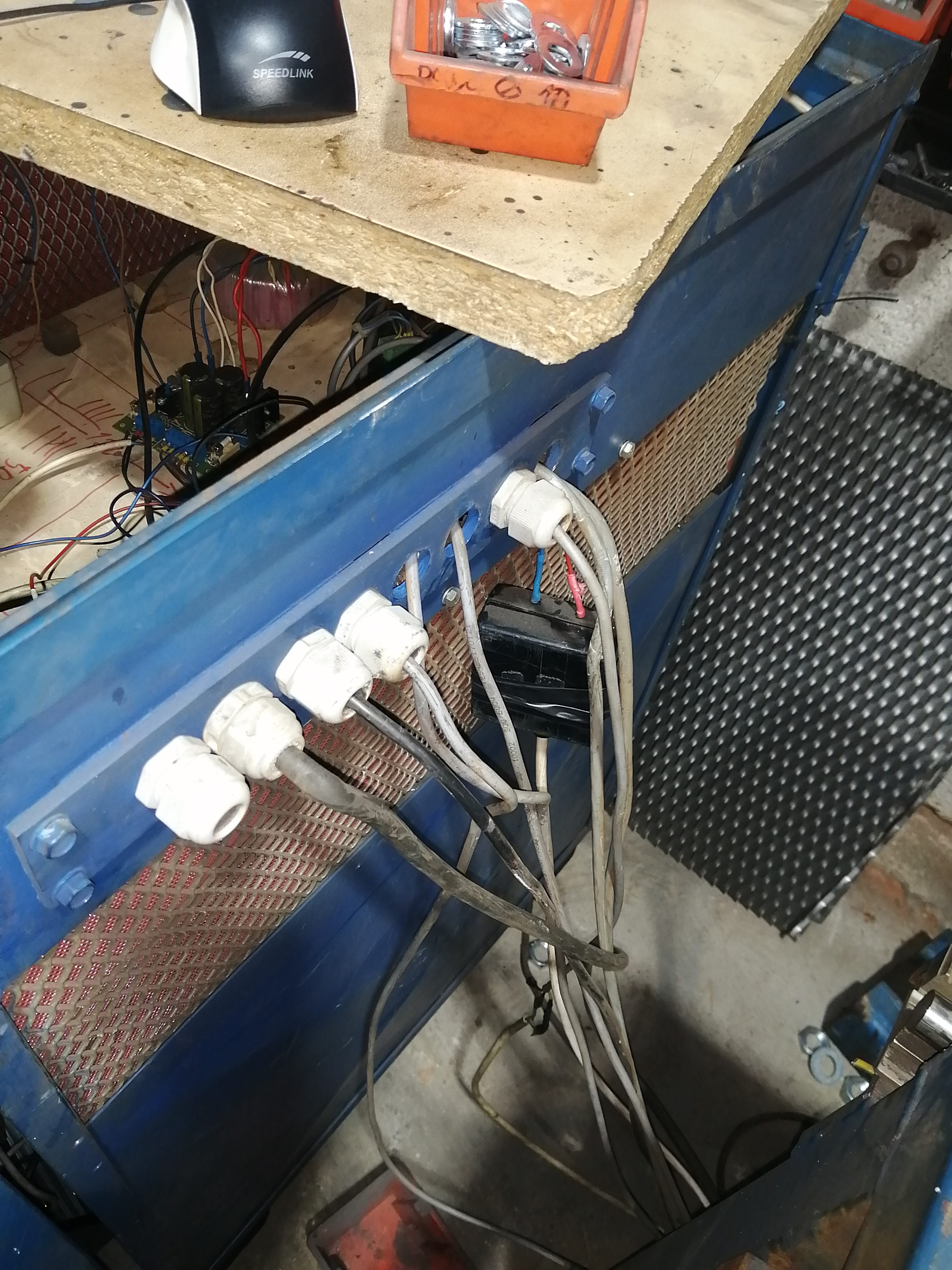

Zdravím, máte někdo nějaké zkušenosti s tímto řídícím systémem? Taky se mi podařilo sehnat starší cnc plazmu, jenže má dojebanou elektriku, vůbec nejsou připojený čidla na osu Z, motůrek osy Z se po zapnutí stroje začne hned točit a točí se asi minutu pak se zastaví a jakoby vrni a hřeje se. Elektrika v bedně je v šíleným stavu, proto bych to rád postavil znova pořádně a líbí se mi tenhle systém, protože je dělanej přímo pro plazmu. Díky za odpovědi.
Příspěvky: 5242
11. 11. 2022, 12:52
Dojabaný je slabé slovo :lol: To je teda prasárna, asi bych to zahodil cele a udělal znovu. Klidně se stejným systémem, ale nové komponenty
Na hobíka to asi jde...
Lukraservis
Začátečník
Příspěvky: 2
Registrován: 11. 11. 2022, 5:31
11. 11. 2022, 4:40

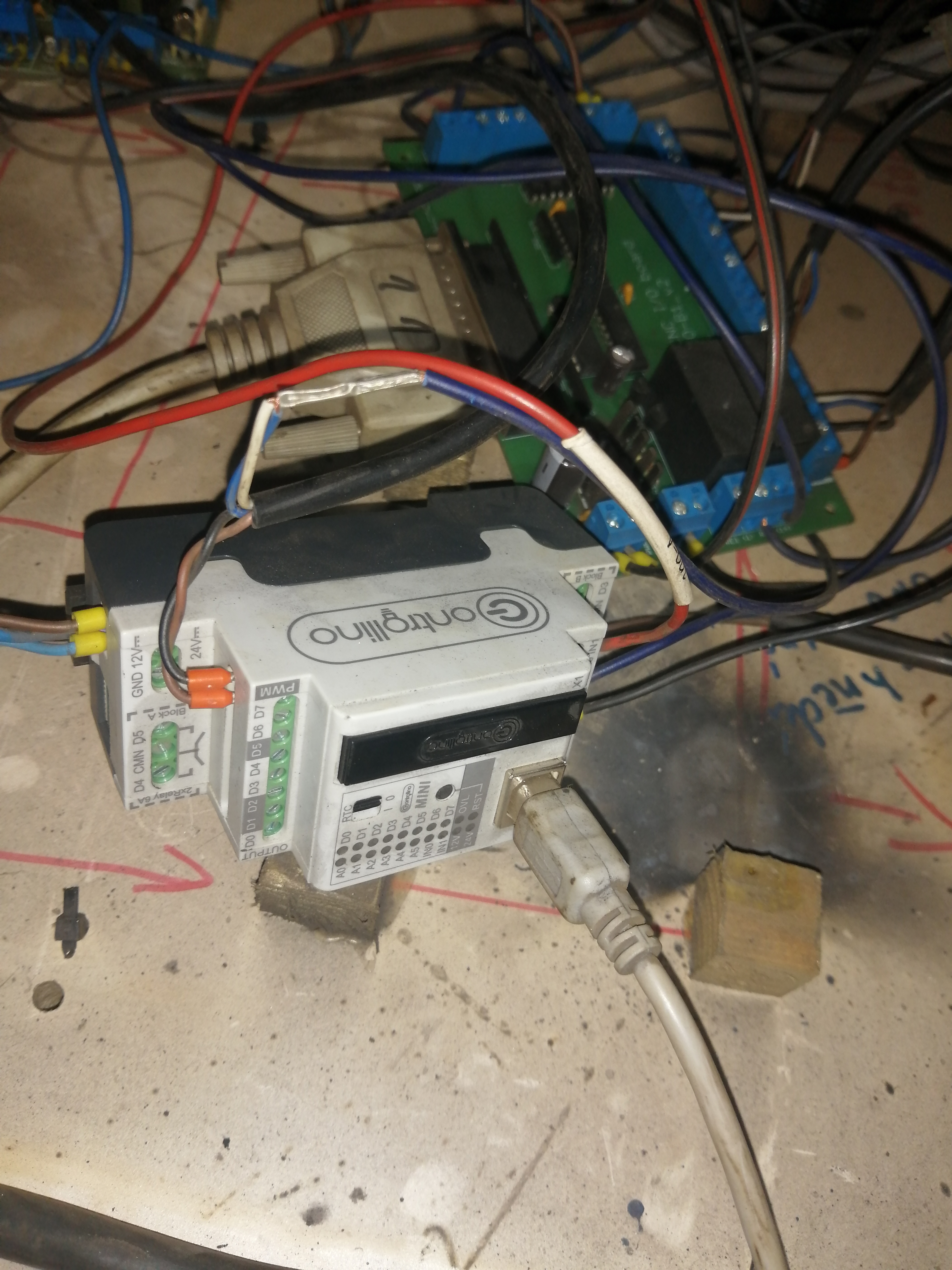

To právě chci, ale rád bych tam dal jinej systém, protože nevím co všechno je tady špatně, podle mě ještě něco chybí, protože je tam ještě jeden LPT port od počítače a taky nevím co je nastavený v Machu. A taky
ten systém Myplasm má THC, takže když to budu dávat dohromady (a to nevím jak to bylo) po startu, tak si myslím že budu na stejnech mincich jako když si koupím tohleto. Ještě přidám pár foto pro pobavení.
