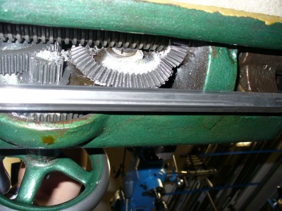

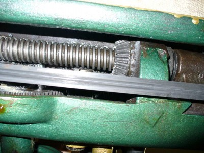

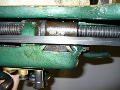

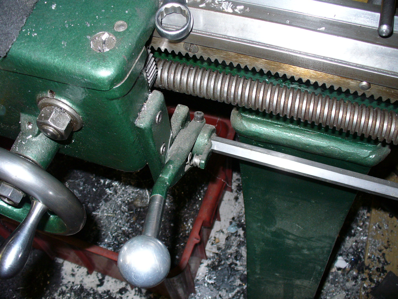

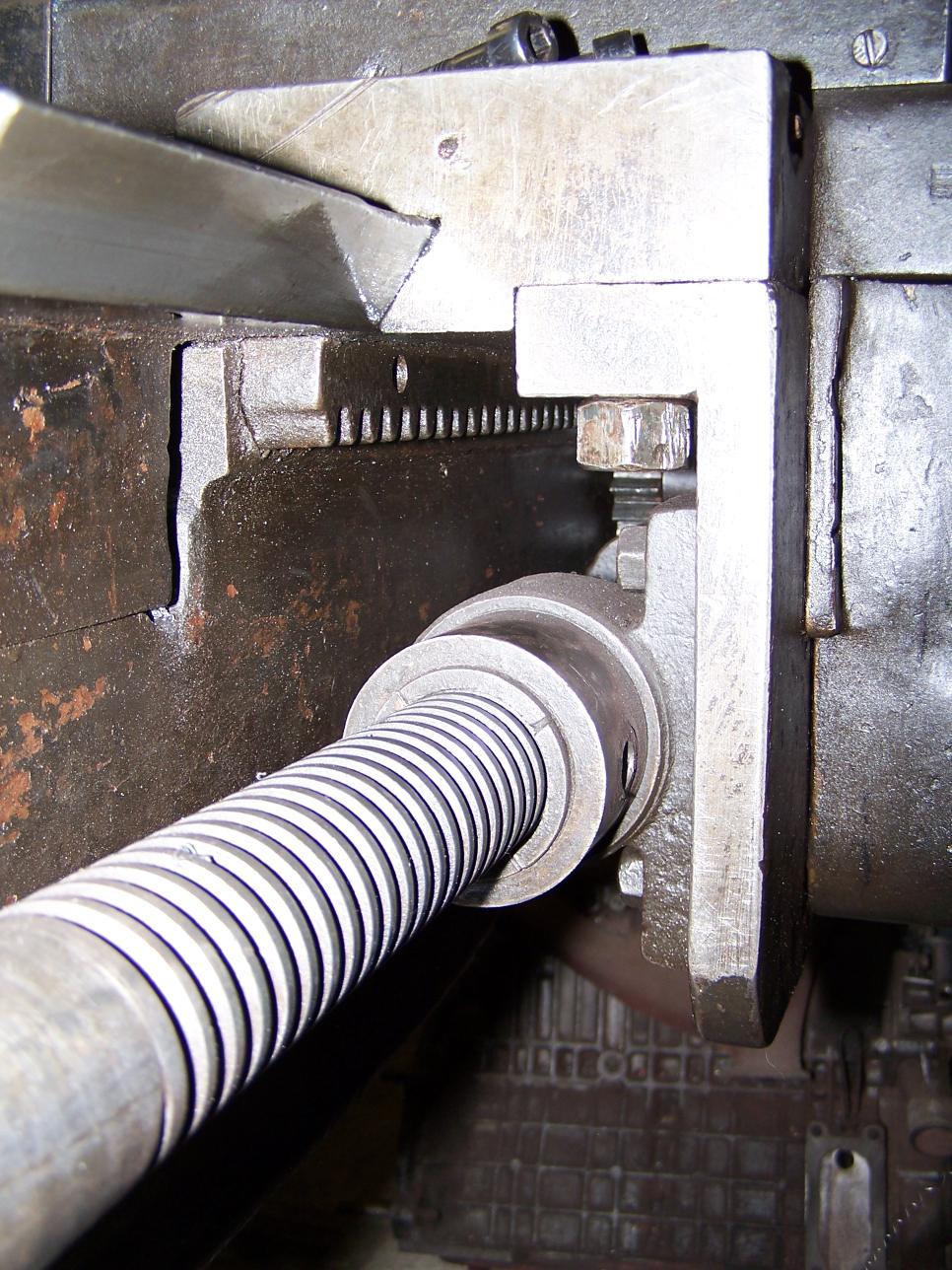

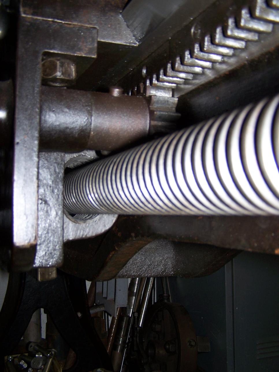

Aha,takže ta dělená matice je až za tím pouzdrem kterým prochází posuvový šroub,že?A na tom šroubu teda není drážka?Protože pokud by tam nebyla tak bych řekl,že není více způsobů(mimo tažné tyče) jak bys dovedl přenést otáčky ze šroubu do stojícího suportu a potom tam ani nemůže být příčný posuv automatický
Z těch fotek těžko soudit to pouzdro na suportu může být jen aby byl ten šroub v něčem vedený a neprohýbal se.
Až budu zítra doma tak zkusím ten můj bliknout zespodu,mělo by tam jít něco vidět , každopádně pokud to má příčný tak na příčném šroubu je ozubené kolo
Je to přesně tak, posuvový šroub prochází napřed tím pouzdrem a pak jde do dělené matice. Na šroubu žádná drážka není. Na příčném šroubu ozubené kolo je. Posuv se vypíná a zapíná vsunutím mezikola do tohoto kola. Ale ten mechanismus sevření mi není jasný. Mohl by tam být třeba jen šroub, kterým by se to stáhlo?

No ani bych se nedivil, že to má být takhle. Nějaké "přesné uložení" tam je. Ono když chci použít předlohu, zapnu ji sice pákou, ale musím vzít velký klíč a povolit matici a vysadit z takové rybiny vedení a posunout kus dál. To vedení je na tom velkém ozubeném kole. A pak to teprve funguje. Jinak je vřeteno zaaretované.
Pokud bych tě mohl poprosit, až půjdeš kolem toho tvého krasavce, jestli bys to mohl vyfotit. Zatím mi přijde jako nejbližší příbuzný toho mého, jaký jsem zatím viděl.

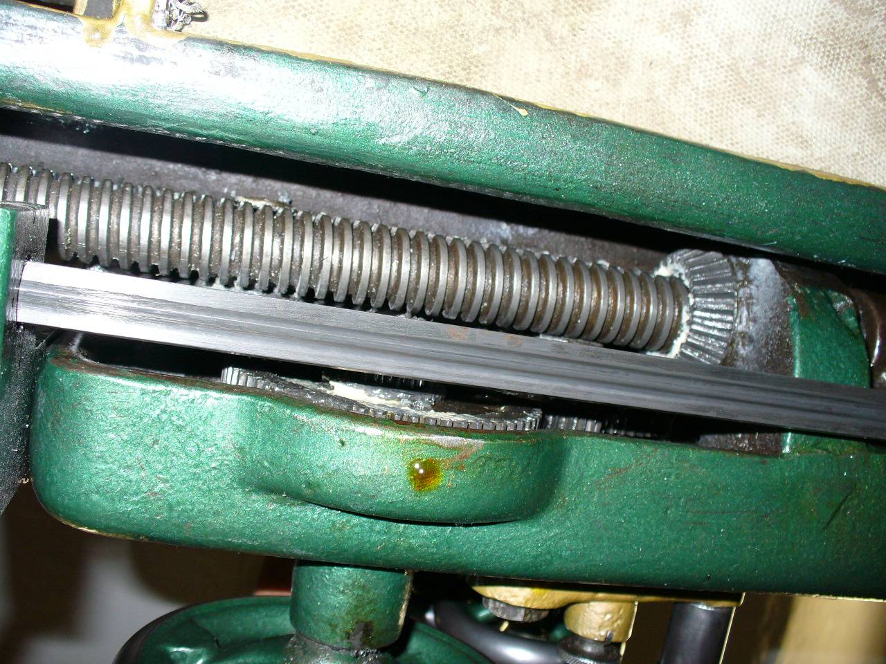

Díky moc za fotky. Koukám že je to dost podobné, jen ta dělená matice je na druhé straně suportu, než na mém. Ale pořád nechápu jak se sevře ten příčný posuv na závitovou tyč? Jestli tomu dobře rozumím, tak zelenou pákou otevíráš a zavíráš dělenou matici, žlutou měníš rychlost posuvu suportu, ale kde je páka na příčný posuv? Ten šestihran na spínání vřetene funguje jak?

jo jo vysvětlím

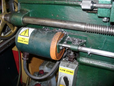

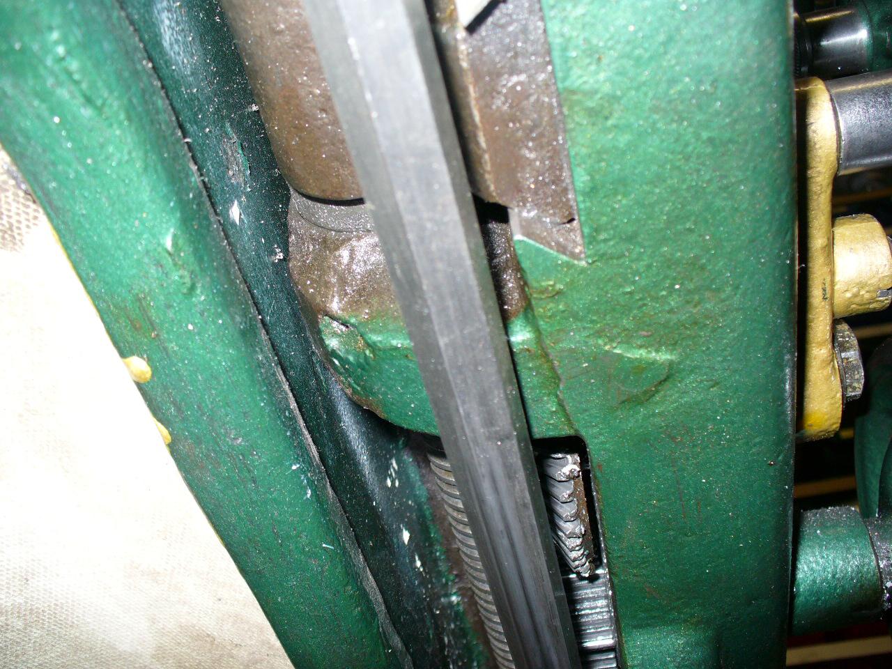

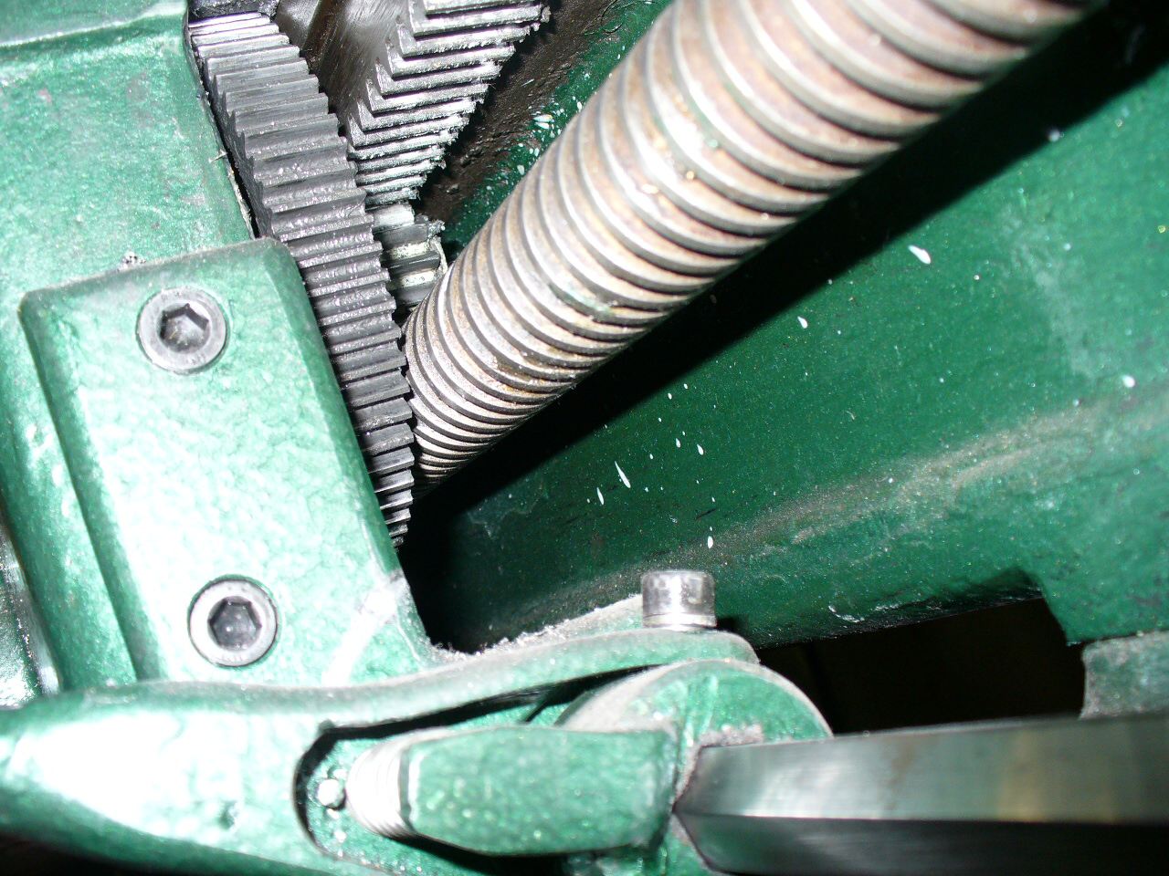

to spínání vřetene jsem ti bliknul,je to normálně tyč a spojená přes přepínač fází či jak se tomu říká(nahoru doleva,dolů doprava)
Jak vidíš to kuželové kolo přes které prochází matice tak to ,pokud se bude šroub otáčet ,se točí taky právě unášené přes drážku na posuvovém šroubu pokud se šroub neotáčí tak se normálně posunuje po tom šroubu
Když bych chtěl řezat závity tak sepnu matici a řežu metr.,whitw,modul, závity podle toho jaké si tam dám kola
pokud klasicky soustružím ,tak dělenou matici nesepínám,ale sepnu jenom otáčení posuvového šroubu(vlevo-vpravo) a potom na čele suportu sepnu páku ¨buď nahoru LANG (podélný) nebo dolů PLANE (příčný) posuvu.Na páce je oz kolo, které přenáší pohyb od kuželového kola buď na ozubené kolo šroubu příčného suportu a nebo na ozubené kolo podélného suportu které přes menší kolo se otáčí na hřebenu.
Aha chápu, to přehazuje jen směr otáčení vřetena.
Koukám že tam máš spousty vylepšení, která na té původní fotce nebyla vidět.

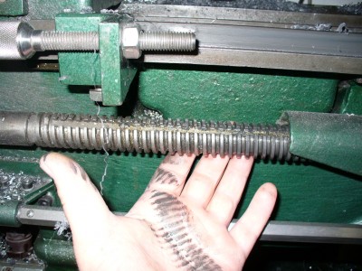

Ty posuvy už jsem snad taky pochopil, jen jsem na žádné fotce neviděl tu drážku v posuvovém šroubu.

jo na té původní fotce to je neupravené
jasně,ta tyč je jako spouštění motoru (doleva doprava),mám ještě sv 18 a jsem tak zvyklej tak abych nespínal nějaký "jenom přepínač"
drážku jsem ti blikl abys mě věřil
