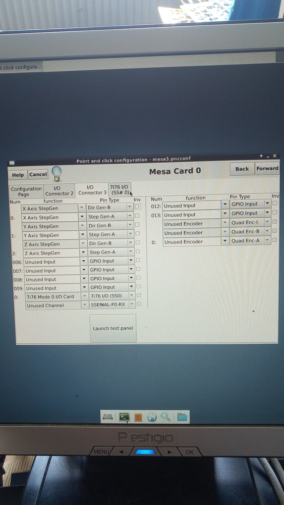

Zdravím
nevím jestli nemám špatně nastavený CNClinux, konektor TB4 je úplně mrtvý, žádné sepnutí motoru, ani napětí na výstupu 10V.
Dokáže někdo poradi?

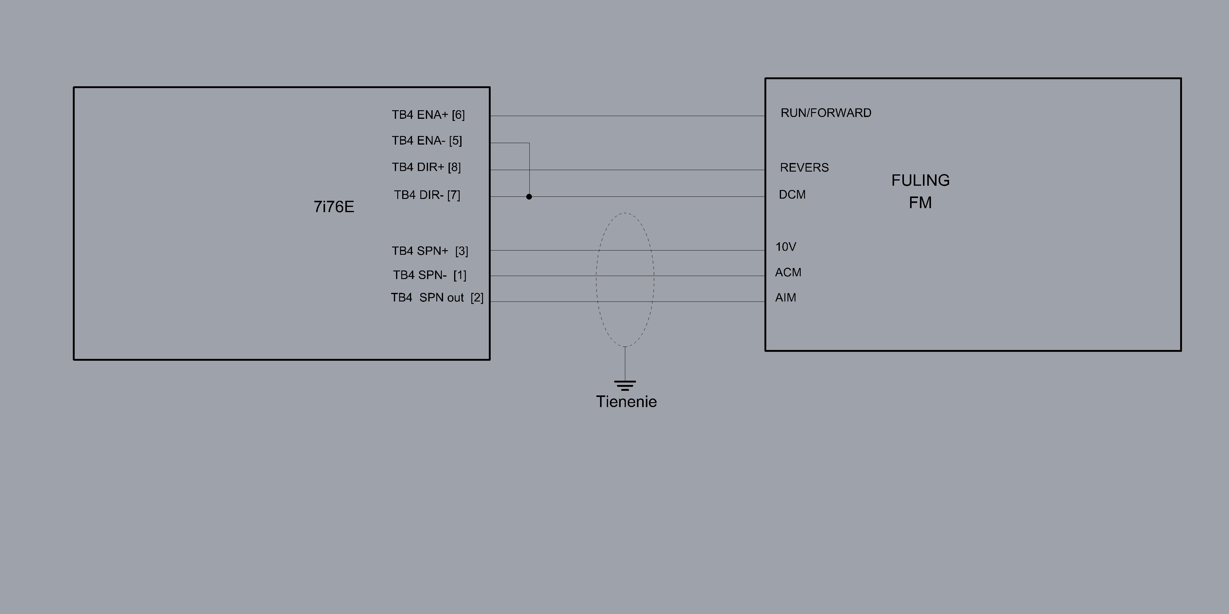

Samozrejme ze to musis mat mrtve.
Musis tych 10V priniest z Frek. menica do karty TB4(vystupna svorkovnica na FM to ma), potom to prepojit (uzemnit) GND a treti pin na mesa karte mas uz ovladany 0-10V vystup, ktory potom pripojis znova do vstupu svorkovnice FM .
Presne cisla pinov na mesakarte TB4 neviem z pamati.
Pri konfiguracii tie nezmysly (nezmysli pre teba) nepouzi.
Juro
Příspěvky: 1543
20. 8. 2019, 12:21
Myslim ze takto:
FM GND => TB4 pin1
FM vys. 10V => TB4 pin3
FM vstup 0-10V => TB4 pin2

Děkuji moc, měl jsem prohozený pin 3 s pin2, už to faká !!

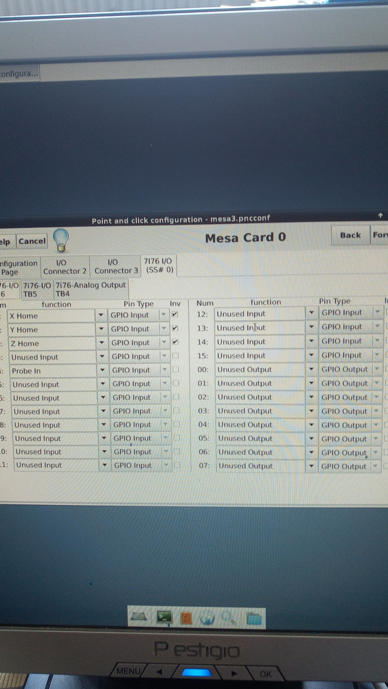

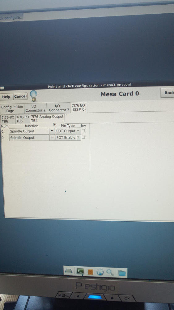

Ahojte, potreboval by som radu. Mam mesa karty 5i25 a 7i76, uz som rozchodil krokove motory, vstupy, vystupy.. a teraz som sa dostal k vretenu a menicu. Mam Siemens Micromaster 420 - menic s obycajnym potenciometrom funguje. Problem je v tom, ze ked privediem napajanie analogoveho vstupu (10V) na svorky TB4, tak automaticky po pripojeni do karty 7i76 klesne napatie na nejakych 0,7V, toto napatie nameram na TB4.3 aj TB4.2. Konfiguraciu som robil cez PNCCONF.
Musim najprv nieco nastavit rucne v HAL, aby mi zacala fungovat svorkovnica TB4?

Podla tvojho popisu si to pripojil na vystup. Presne opacne. 10V co ti lezie z menica musis dat na TB4[3].
TB4[1] je vztazny potencial na tvoj menic
TB4[2] je vystup rozneho napetia od 0 az do 10V. s ktorym ovladas FM vretena.

TB4.1 - mam zapojene 0V
TB4.2 - mam zapojene na analogovy vstup do menica
TB4.3 - mam zapojene +10V
25. 8. 2020, 2:09
Funguje to stejně i když odpojíš výstup co vede do měniče (TB4.2)?
Máš správně připojené napájení desky (8-32V)?
Zapoj multimetr mezi 10V a vstup desky a změř, jaký proud tam teče.

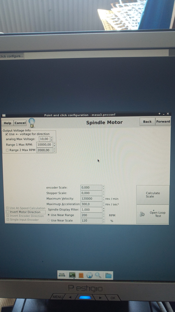

Jelikož na měniči není výstup +-10V pro napájení MESY tak jsem použil 5V z PC zdroje.
5V jsem připojil na SPINDLE +
GND na SPINDLE -
vstup do měniče jsem připojil na SPINDLE OUT
druhý analogový vstup měniče jsem připojil na GND.
ENABLE na enable měniče, DIR na reverse měniče.
Na měniči jsem nastavil aby při 5V jel na plno- 6000 ot/min.
Při M3 S1000 se vřeteno roztočí na 1000 otáček- všechno v pořádku.
Problém nastává při M4 S1000.
Charakteristika je jakoby převrácená, vřeteno se roztočí na -5000, při zadání M4 S5000 se vřeteno točí na -1000 otáček.
Předpokládám že problém je v tom že nemám +-5V ale jenom +5V.
