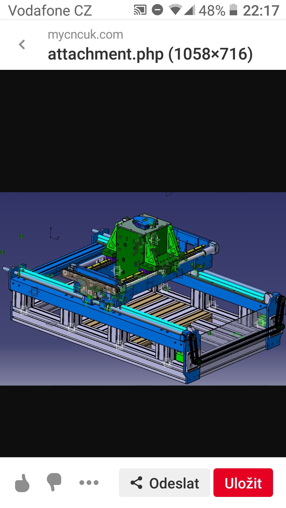

Tak ted nevim co tim basnik chtel rici.... :(
Ty tri kolejnice uz jsou opravdu trochu navic, ne? Nevidim tam zadnou vyhodu, spis je tam bud ta horni, nebo ta druha horni trochu k nicemu, ne? To jen ze v teto sestave horni nese v podeprenem smeru vahu hlavy, a i kdyby tam nebyla ta predni horni, tak na ni stejne nezbyde prilis tlaku v horizontalnim nepodeprenem smeru, na to je v te pace moc daleko, to vsechno nese primarne ta spodni kolejnice co je nebliz spicce frezy.
A kde by mel byt u tohohle hreben?
Nehanim, jen mi k tomu chybi nejaky rozbor ci popisek.

Jsou vánoce, tak popros ježíška a bude to bez kompromisů:
Jo a mimo vtípek.
Jekl má asi o 20% větší tuhost než jekl s vnitřní trubkou (pokud má sestava stejnou hmotnost).
Ověřil jsem si to

Na te fotce je hřeben zespoda, vůle vymezena děleným pastorkem. Je to jen představa jak by to bylo v případě kolejnic a vozíků místo kluzneho vedeni. Jen by ten jekl mohl být obdélníkový na výšku místo čtvercového. V tom tvém případě se to bude v tom rohovem spoji bude kroutit, jakoby vyvracet ty kolejnice od sebe, kdežto takhle nese váhu vrchni a sily od frézování ty boční. Řekl bych. Jsou ale chytřejší a určité to umí někdo nasimulovat.

Jaaaaakto že jeklotrubka je míň pevná než jekl?!? To mi tu trošku rozhazuješ moje kruhy :?
Ok. Hlavně nepanikařit. Simulace ...... áááá, máme to. Tak asi takhle - simulace spadá samozřejmě do kategorie teorie, byť matematicky podložená. Výsledkem nicméně je, že při jeklu 250x250x5 a vložené trubce síly 3mm (celé namodelované už jako celistvý profil), se při bočním zatížení 70kg směrem dolu ZKROUTÍ o 0,006mm. Když vymažu trubku, tak samotný jekl se zkroutí o 0,022mm.
Samováhou + váhou těch 70kg se to celé PROHNE při trubkojeklu o 0,026mm a jenjeklu o 0,051mm.
Matematika nám tedy tvrdí, že ta trubka tomu pomůže, co s týče zkrutu. Otázkou je, nakolik za to může fakt, že je to kulatý profil, a kolik to, že je to prostě materiál navíc.
Každopádně - přínos trubkojeklu v této aplikaci není tak významný, aby stálo za to se s tím patlat. Zvýšenou váhu plynoucí z vložené trubky by možná bylo lepší zaměnit za trochu písku.
A pozor, zásadní poznatek vlákna - těch dvanáct kolejnic je tak sexy, že si to asi vyrobim, vyfotim to a pověsim to tu abyste nad tím mohli slintat, pač to je prostě mokrej sen každýho inženýra :lol: 8)

Pipik píše: 23. 12. 2020, 10:57 Jaaaaakto že jeklotrubka je míň pevná než jekl?!? To mi tu trošku rozhazuješ moje kruhy :?
Pokud zachováš stejnou hmotnost celku tak ano.
Beru to tak, že zesilovat jekl trubkou je méně efektivní jako použít silnější stěnu toho jeklu.
Jinak jsem tou výplní myslel dát tam tu trubku do jeklu a ty rohy vyplnit třeba těmi AL pilinami a epoxidem.
Na váze to neudělá tolik ale na tlumení by mohlo - jen tip, nepočítal jsem.

Při zachování hmotnosti je na tom jekl prakticky stejně jako trubka, tuhle jsem sem dával obrázek:
viewtopic.php?t=19005&p=392550&hilit=tuhost#p392528
Jde prakticky jen o rozdíl uzavřený vs. otevřený, rozdíly mezi kulatým a hranatým jsou pak už jen nepatrné.

A tim je vse vysvetleno, i proc simulace trubkojeklu vychazela jak vychazela.
Ok, trubkojekl zamitnut. Popremyslim nad vyplni. A musim podotknout, ze ty tri kolejnice se mi furt nejak vali v hlave.
Nicmene trosku jsem testoval, a odhad i pocit je spravny - nejslabsim clankem soucasne sestavy je portal, resp. konkretne jeho prilis velka mira krouceni pod vahou hlavy. Moc se neprohyba, to je v unosne mire, ale krut je videt uz jen pri zatlaceni na vrsek hlavy. A prave i tomto smeru pohybu nam to vibruje pri vetsim zaberu. Rovnez tomu nepomahaji krokace na Yose, ktere svymi kroky rovnez rozkmitavaji hlavu ve smeru krutu portalu (YZ rovina). Podarilo se mi najit i rezonancni "rychlost" osy Y :) Serva by tomu zrejme velmi pomohla...
