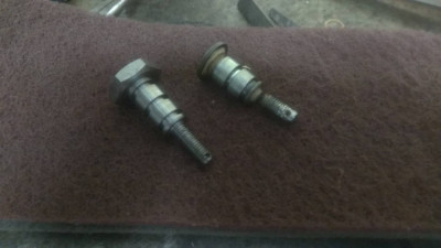

Videl už niekto namiesto klzného púzdra použité o-krúžky? Kamarát spravil 10 kotrmelcov na motorke a odtrhol čap, ktorý drží páku zadnej brzdy. Originál je to spravené tak, že do rámu je prikrútený čap, ktorý je menší ako otvor v páke, ale má 2 zápichy na o-krúžky. Na čap sa založia o-krúžky a následne sa na to nasadí páka, tie o-krúžky vymedzujú vôľu medzi pákou a čapom. Povedal som mu, že to je podľa mňa hlúposť, že mu radšej spravím púzdro z bronzu alebo silónu, ale vraj to chce tak ako to bolo originál, že to fungovalo dobre. Čo si o tom myslíte? Alebo je to úplne normálna vec, len ja som to ešte nikdy nevidel?
Inak je to nejaká cross yamaha, nie žiadny ping-pong pitbike, takže pre niečo taký dizajn asi zvolili.
