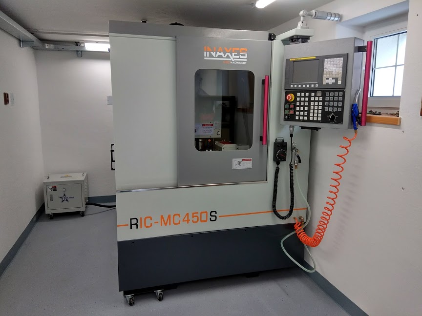

Příprava nástroje během cyklu
Zdravím, mám rok staré frézovací centrum se systémem FANUC 0i-MF a zásobníkem na 20 nástrojů. Vše je ok akorát nefunguje příprava nástroje během vykonávaného cyklu. Dělám sériovku a tak mi to docela vadí. U některých dílů to v celkovém čase zabere i půl minuty a při sérii např. 100ks je to už 50 minut ztráty. Byl tu i servisní technik a zatím nezjistil co by to mohlo způsobovat. Budu rád za každou radu.
Od samého začátku to nefunguje ale technik tvrdí, že by mělo, konzultoval to i s výrobcem a ten mu ještě radil nějaké možnosti v parametrech stroje ale bohužel nic nezabralo. Vlastně mi na tomto problému běží záruka ale už mi to vadí a chtěl jsem se pokusit něco dělat. Stroj je asi jediný v republice a možná i v Evropě. Je to RIC MC-450S přikládám foto.

Programy mám z HSMka přes postprocesor. Přikládám program v kterém teď jedu a vypíšu řádky, kde výměna trvá delší dobu jelikož je nástroj na vzdálenější pozici. Řádek N50T16; N1985T19; N2145T13; atd. Je to tak, že proběhne výměna nástroje a ten pak čeká až se v zásobníku připraví další nástroj a teprve poté pokračuje dál.

A tam to nefunguje tak, že Txxx natočí zásobník a M6 spustí výměnu? Já mám u Hurca (systém Ultimax) parametr, kterým se dá nastavit, jestli to probíhá zvlášť nebo najednou. Když je nastavené, že najednou, nástroj se mění přímo příkazem T a je tam pak stejné zdržení jako máš ty. Postprocesory pro HSMWorks standardně počítají s rozdělením výměny na T a M6, tak by neměl být problém to využít. Případně některé systémy mají funkci look ahead, která se dá taky někde zapnout a pak si samy v kódu hledají příští příkaz T a natočí si karusel předem.

Zdravím, tak jsem zkusil T-čko dát jinam a vždy se během daného funkce zastaví posuvy a po přetočení zásobníku teprve pokračuje vše dál. Jestli něco vymyslím, určitě to sem napíšu.
Tak konečně vyřešeno. Byl přizván i technik od Fanucu ale nakonec to bylo v PLCéčku. Protože to je mašina na zakázku a není to sériovka, tak to má vytvořen systém na míru a zapomněli tam kluci taiwanští napsat asi dva řádky nějakých hodnot. Tak že ještě jednou všem děkuji.
