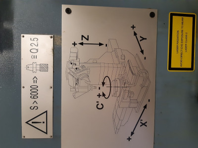

Ahoj lidičky,
poradil by mi někdo kde nechat vyvážit upínače?
Konkrétně mám HSK63A cca 50 upínačů bych potřeboval vyvážit na 2,5G alespoň do 12000 otáček. Jedná se o různé typy - od weldonů, přes ER upínače až po hydrauliky. Některé se mi už nezdají ani na 6000 otáčkách a některé od 8000 vejš také.

Jestli to dobře chápu co na těchto stránkách čtu tak se jedná o informace k vyvažování upínačů co prodávají. Máš s nimi zkušenost nebo někdo z tvého okolí, že by poskytovali vyvažování dodaných upínačů?
A další věc - píšou, že vyvažují na 6,5 - já mám upozorňující cedulku na stroji hned vedle řízení, že nad 6000 otáček je nutné mít vyváženo 2,5.

Ještě jsem tam nic nedával, jen nakupuji. Doporučuji očistit upínače v ultrazvukové vaně, pak nějakým konzervačním roztokem omýt, pak dát nové koncové čepy a nechat vyvážit. Pak to má smysl cena taky nebude asi nic moc - > třeba tepelka ti rovnou řeknou kup za 2000 nové,, zkusím jim taky poslat poptávku. Ale chápu, že chceš lepší výdrž fréz a chránit vřeteno.
já to mám přímo výrobcem G2,5 / 15 000
