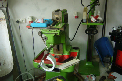

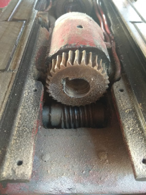

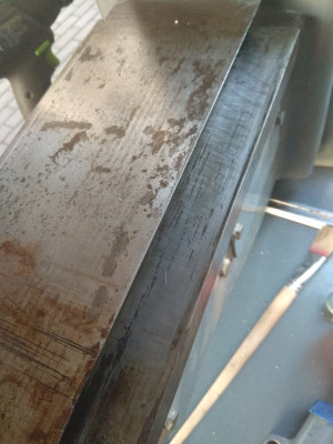

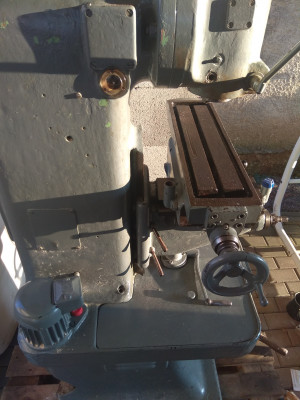

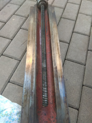

Zdravím.
Tu sú nejaké fotečky frézy spomínanej v predajnom vlákne. Stav nie je najlepší ani najhorší. Postrehy, ktoré boli spomenuté v predajnom vlákne hoďte aj sem. Hlavne by ma zaujímalo, či by dávalo zmysel prerobiť umiestnenie priečnej skrutky ktorá je mimo os do stredu. A či by to podľa vás bolo reálne.

Ve vřetenu je ISO 30?

kdybys v něčem tápal, tak existuje krásná galerie z jedné renovace
Kód: Vybrat vše
https://markusv.rajce.idnes.cz/frezka_F1S/

pieskomil píše: 30. 10. 2019, 5:07 Hlavne by ma zaujímalo, či by dávalo zmysel prerobiť umiestnenie priečnej skrutky ktorá je mimo os do stredu. A či by to podľa vás bolo reálne.
Nepřidělávej si nesmyslný komplikace. I tak máš práce až na půdu. Dej tu mašinu do solidního stavu a bude Ti sloužit velmi dobře tak jak je.

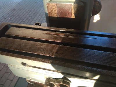

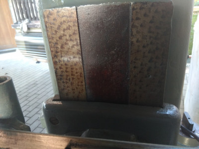

Ta je chudera nějaká dodraná. To snad muselo jezdit nasucho (u truhlářů prý běžný jev). Ale proč má takové rýhy na těch příčných saních kolmo na směr posuvu? (poslední fotka)

30. 10. 2019, 8:15
Protože si někdo usmyslel, že se tak bude držet líp olej. Tak to porejpal.

30. 10. 2019, 8:27
To je děs. Dřevěným pravítkem po natažených dlaních.

Sined píše: 30. 10. 2019, 5:59 Ve vřetenu je ISO 30?
Áno.
milan.83
Příspěvky: 826
30. 10. 2019, 9:11
jj, přesně tak. Skončila rozebraná do posledního šroubku, vyčistěná, dostala nový nátěr, nový motor, novou elektroinstalaci a teď čeká, až bude opět venku hnusně a já budu mít čas na dodělání. Momentálně slouží jako odkladiště dílů ze soustruhu. Fotka není aktuální, hnul jsem se kousek dál.

30. 10. 2019, 9:25
Alebo tie ryhy vyrobil nejaký expert keď to lože čistil od špiny nejakým radekom či kusom tvrdého plechu. Nedávno som kupoval rozpínacie tŕne k sústruhu a keďže na väčšine bola konzervačná vazelína za tie roky zatuhnutá s prachom, pre lepší vzhľad pred zaslaním mi ich predávajúci obehal od tej špiny pilníkom po MK kuželoch.
