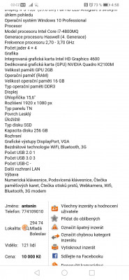

Zdravím, hledám tu pomoc při výběru buď počítače nebo ntb pro cam 2020, nejake dalsi programy atd. Co mi doporučíte? Nejlépe odkaz nebo přímo radu na daný model, cenová relace tak do 8 tisíc. Hlavně ať mi to běží 😄 za ntb bych byl radši, pokud se takový najde

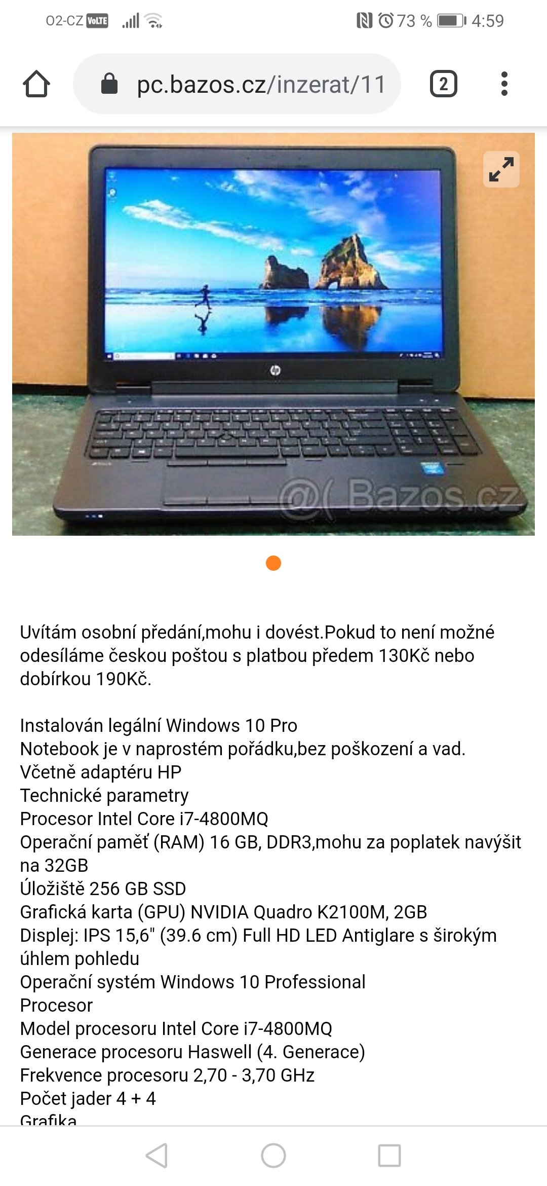

HP zbook i7 16GB sa dá kúpiť okolo 1000eur. a stačí.

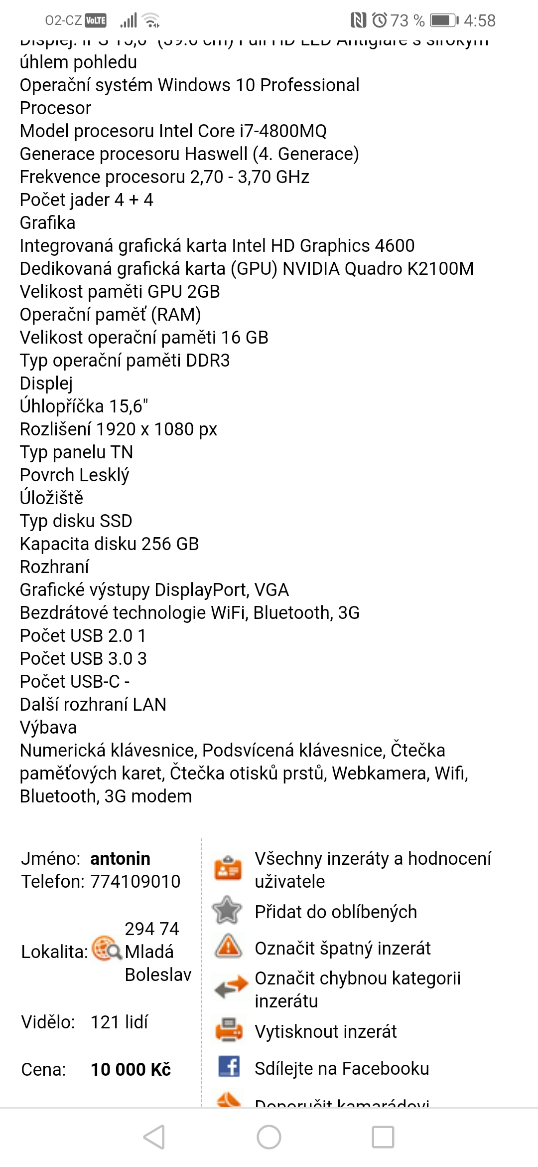

Tu všichni tak přehánite.. Nevím, jestli si to neumíte zařídit nebo to fakt kupujete za plnou palbu.. To pak v tom případě nechápu, jak můžete jako živnostníci popř firma vůbec přežít.. 😊 Našel jsem například tenhle, tohle mi chcete říct, že nebude stačit na Cam? 😄 Mám to do práce.. A tam to děláme i na horším ntb..

To je tezky kamarade, zivnostnik na tom potrebuje pracovat a ne resit problemy ze to neni v zaruce a ze na to nema doklad aby to mohl dat do ucetnictvi a tak dale
Per aspera ad astra
filla
Příspěvky: 3536
21. 11. 2019, 7:06
A navic peklo na zemi v podobe TN panelu, to si dnes poridi jen masochysta
R - stick
Příspěvky: 828
Registrován: 9. 6. 2007, 3:45
21. 11. 2019, 7:43
hele, klidně něco takového. A je to i se zárukou a dokladem. A v konfiguraci si může ještě upravit parametry https://www.levnapc.cz/dell-precision-t1700-1.html
