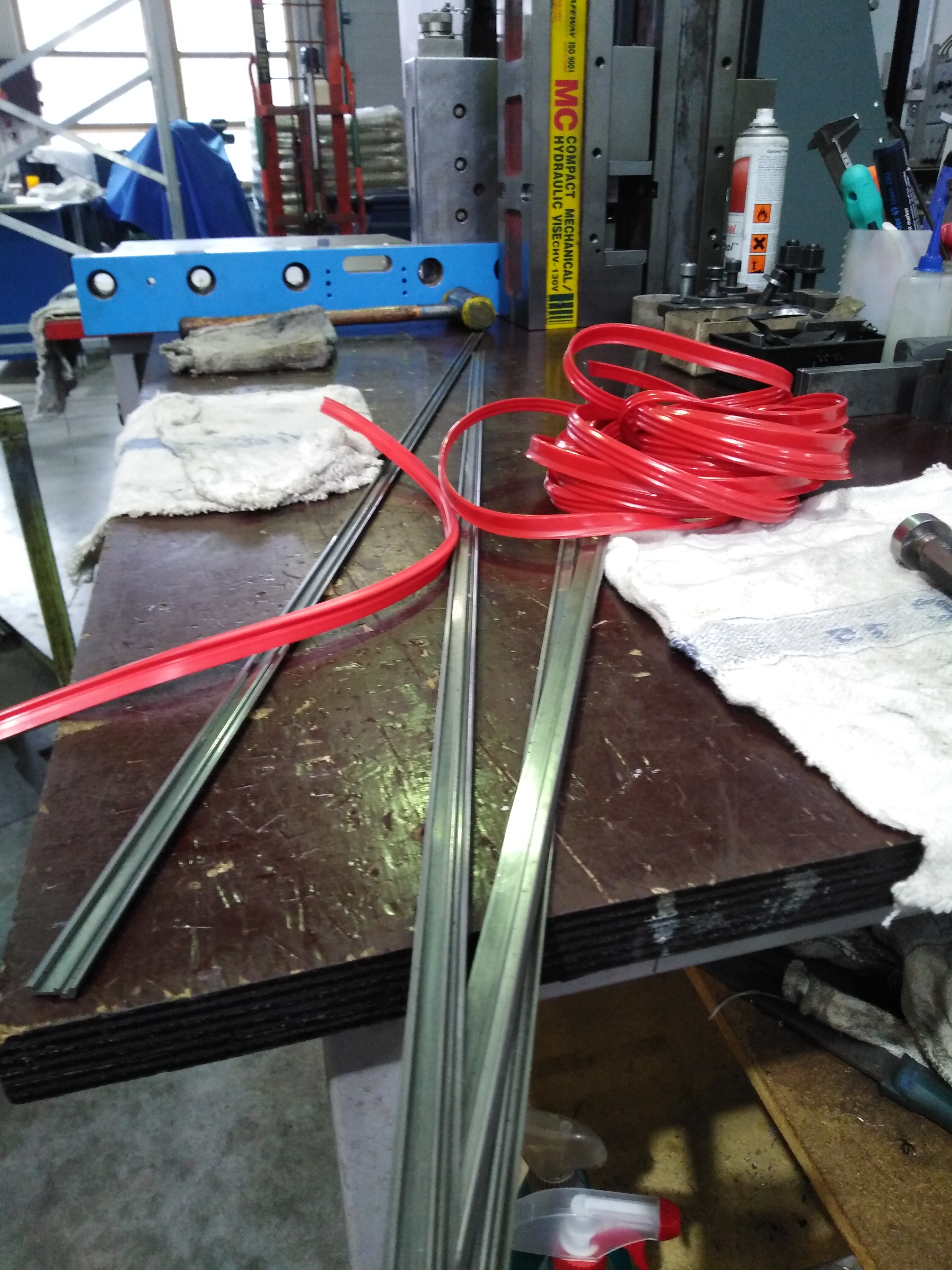

Sezenu kontakt v pondeli dam vedet.. A doporucuji vymenit i ty zlabky na tu gumu. :wink:
Na jare jsme to delali a doted to krasne funguje.

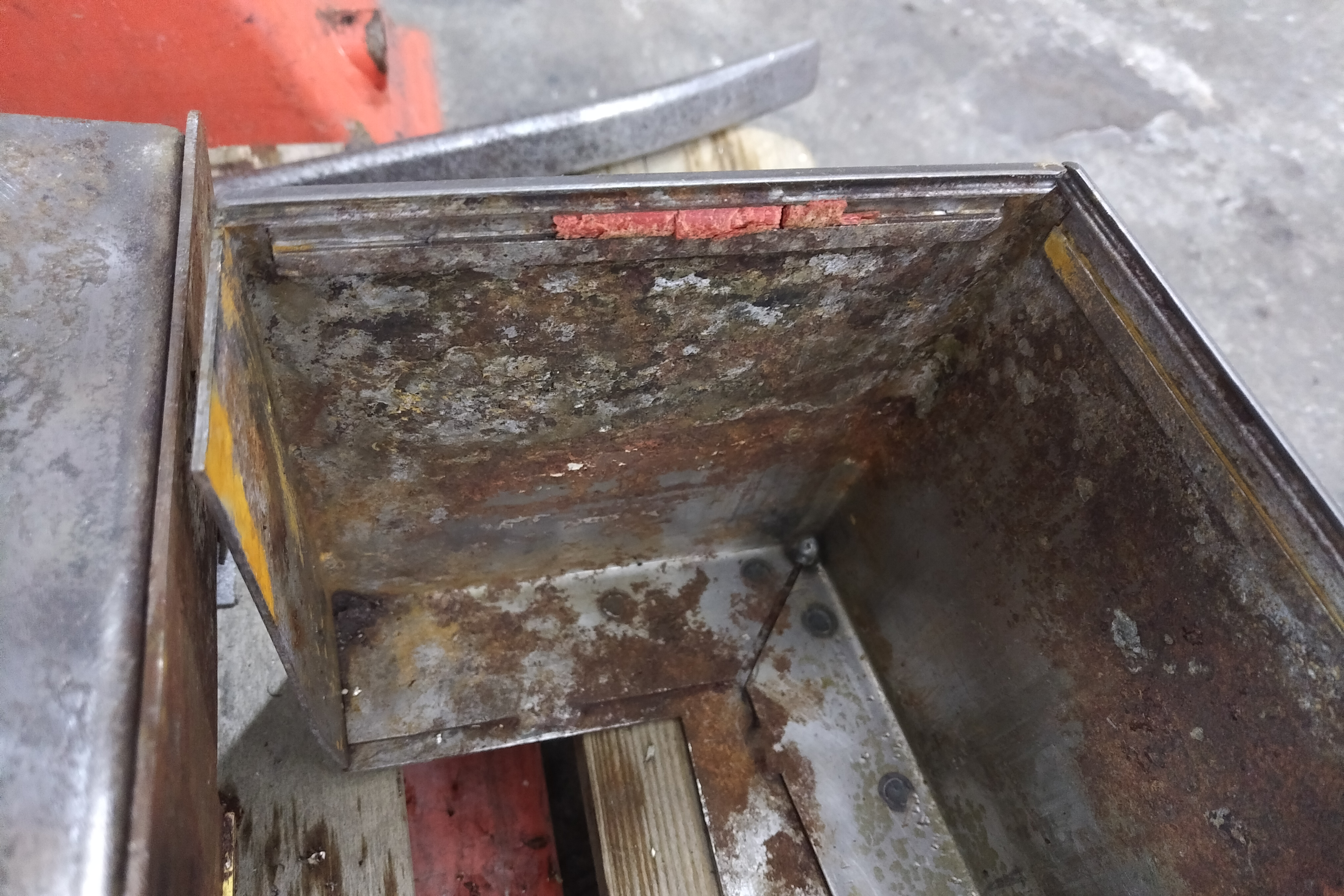

To není ono. Je to úplně něco jiného. Tenhle typ těsnění jsem si nechal donést poštou vzorek od kovosvitu a je to moc velký.
Tak jak jsem postoval fotku tak to bylo. A ten zbytek tesneni tam jeste je videt. Zadny listy. Jenom proste drazka do ktery zrejme to ma jit zasunout nejaky tesneni. A nebo nevim. Jestli to nebude tim ze ta masina byla delana v nemecku jako VZ 1000.

Ještě jsem se na to pořádně podíval a ty žlábky jestli jsou to teda ony. Tak jsou tam přivařený. A moc mi to nesedí s tím co vidím na té fotce.

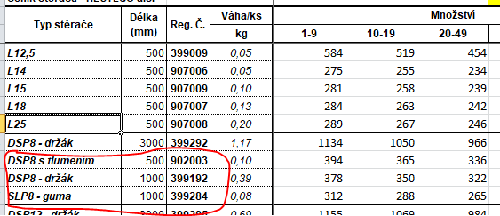

A z firmy HESTEGO mi byli ochotni poslat seznam těsnění ,který by to mohl být. Problém je ,že chtějí vědět typ krytů podle čísla. A na těch krytech nikde není. Akorát název výrobce "HENNIG".
Nebo odříznout původní žlábky a dát ty jiné aby pasovali ? Počkám na pondělí na ten kontakt.

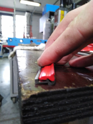

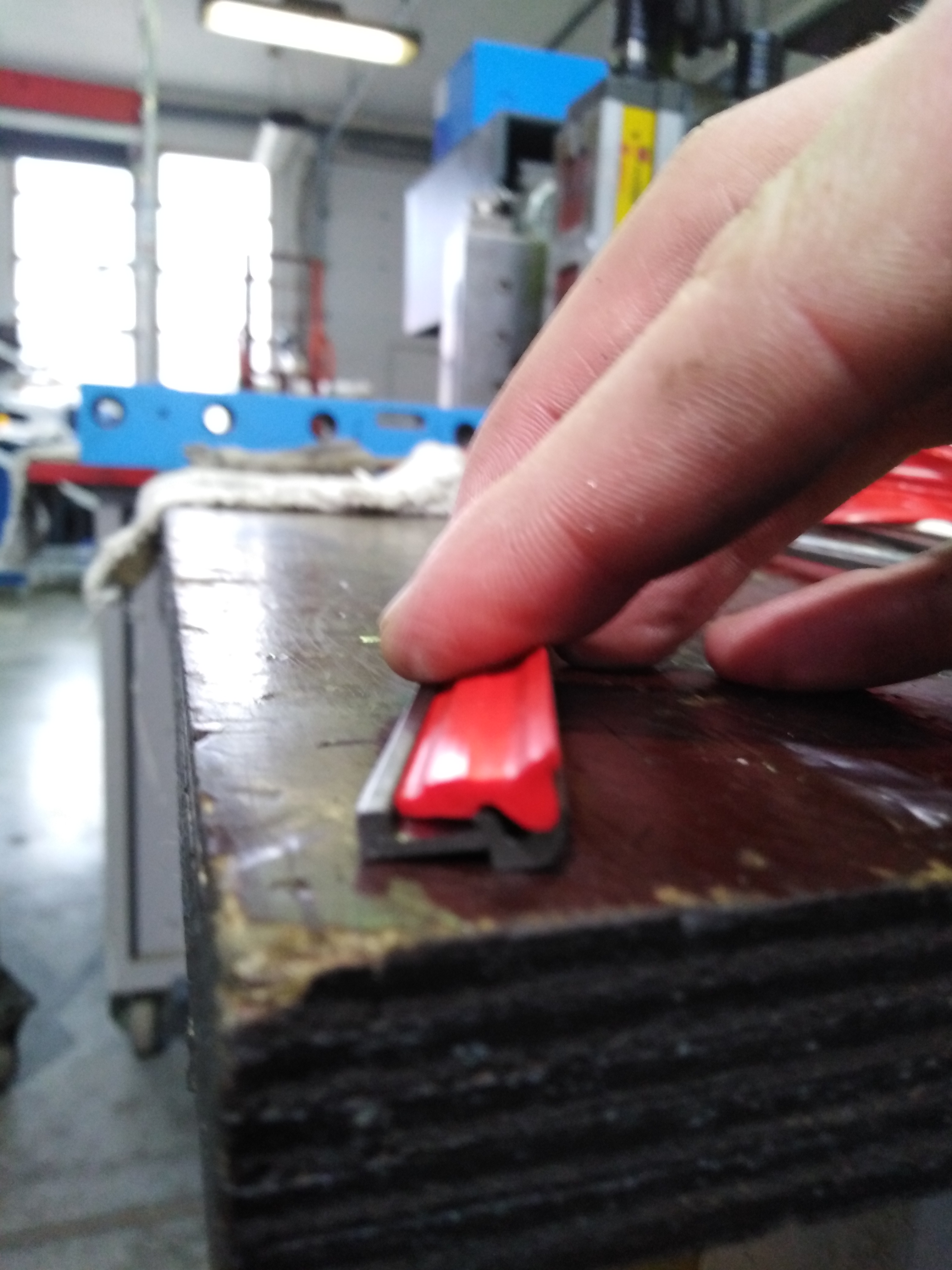

Ano mas pravdu proto jsme museli vymenit i ty plechy. Puvodni sterky uz fakt nesezenes.
A mame tam sterky - stiraci brti TSA-E 8 jeden metr vysel na 195kč
V priloze posilam kontakt.
