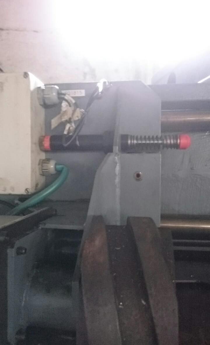

Sháním funkční brzdící píst nebo jak se to nazývá. Je to na mém MCV 1000. Je to na zpomalení dojezdu zásobníku na koncovou polohu. Jeden je už docela za zenitem a dělá to docela rány když to dojíždí.

Nevím jestli je stejnej jako můj ale oprava (dolití asi 20minut)

Dolití ? :D Můžeš to prosím nějak rozvést ? :shock:

Dělal jsem před 5 lety ale je to jednoduchý ,změříš si vzdálenost dorazu od začátku do držáku (aby ses nejebal s nastavováním ) potom vyšroubuješ celej tlumič z držáku (tím myslím tělo se závitem a pružinou),potom koukneš odkud se to rozebírá-moje se rozebírají vyšroubováním špuntu ze strany co je ta pružina ,a pak vidíš už ségrovku nebo matici ,vyndání ségrovky nebo vytočením matice zatáhneš a vyjede pístek s patronou a pak už cmrndneš trochu oleje a je na pár let opraveno :wink:

Případně vyměnit těsnění. To by taky nemusel být dneska problém. Hodně společností dnes umí i těsnění na zakázku. Mělo by to vycházet cenově lépe než nový tlumič.
