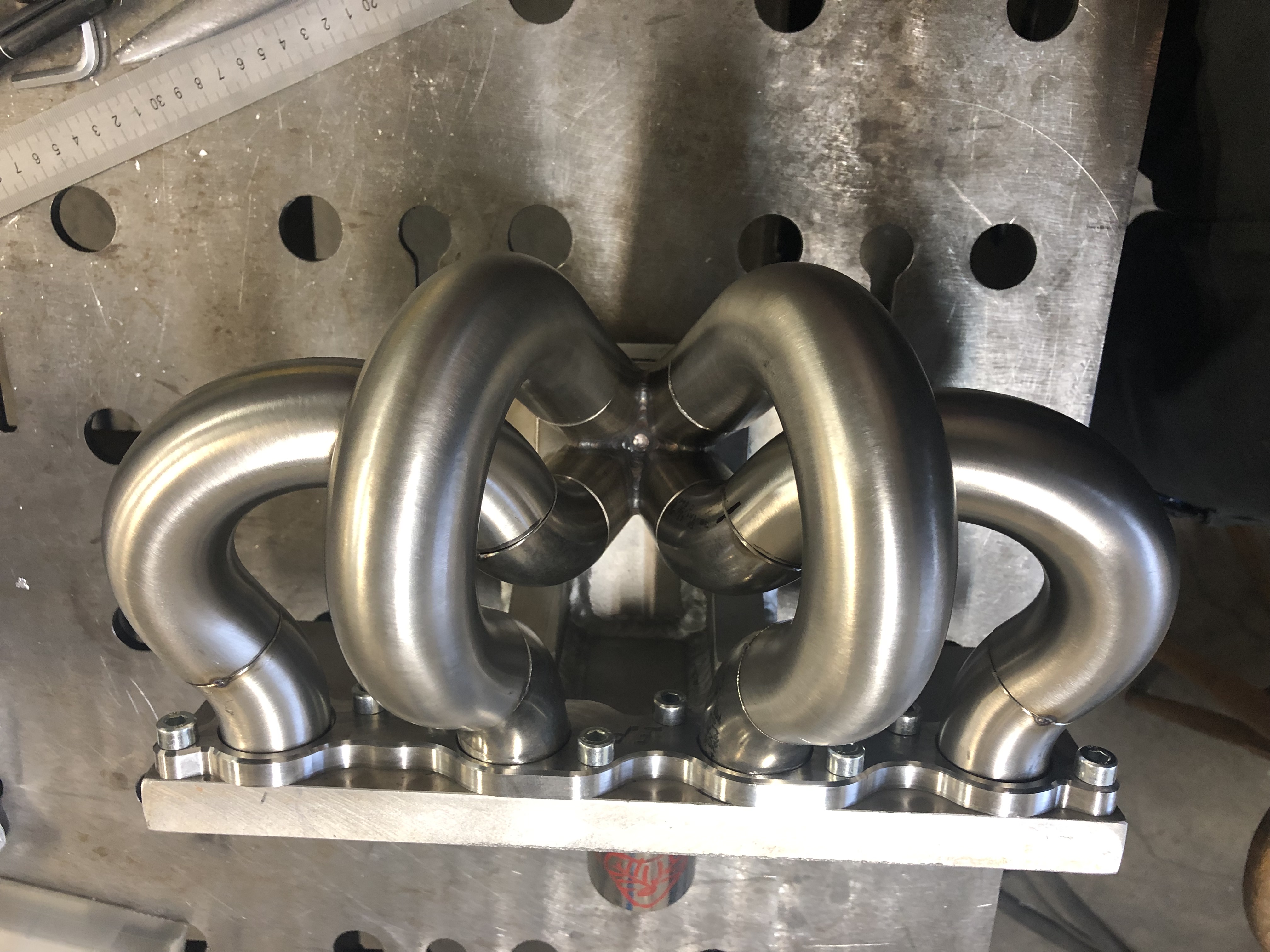

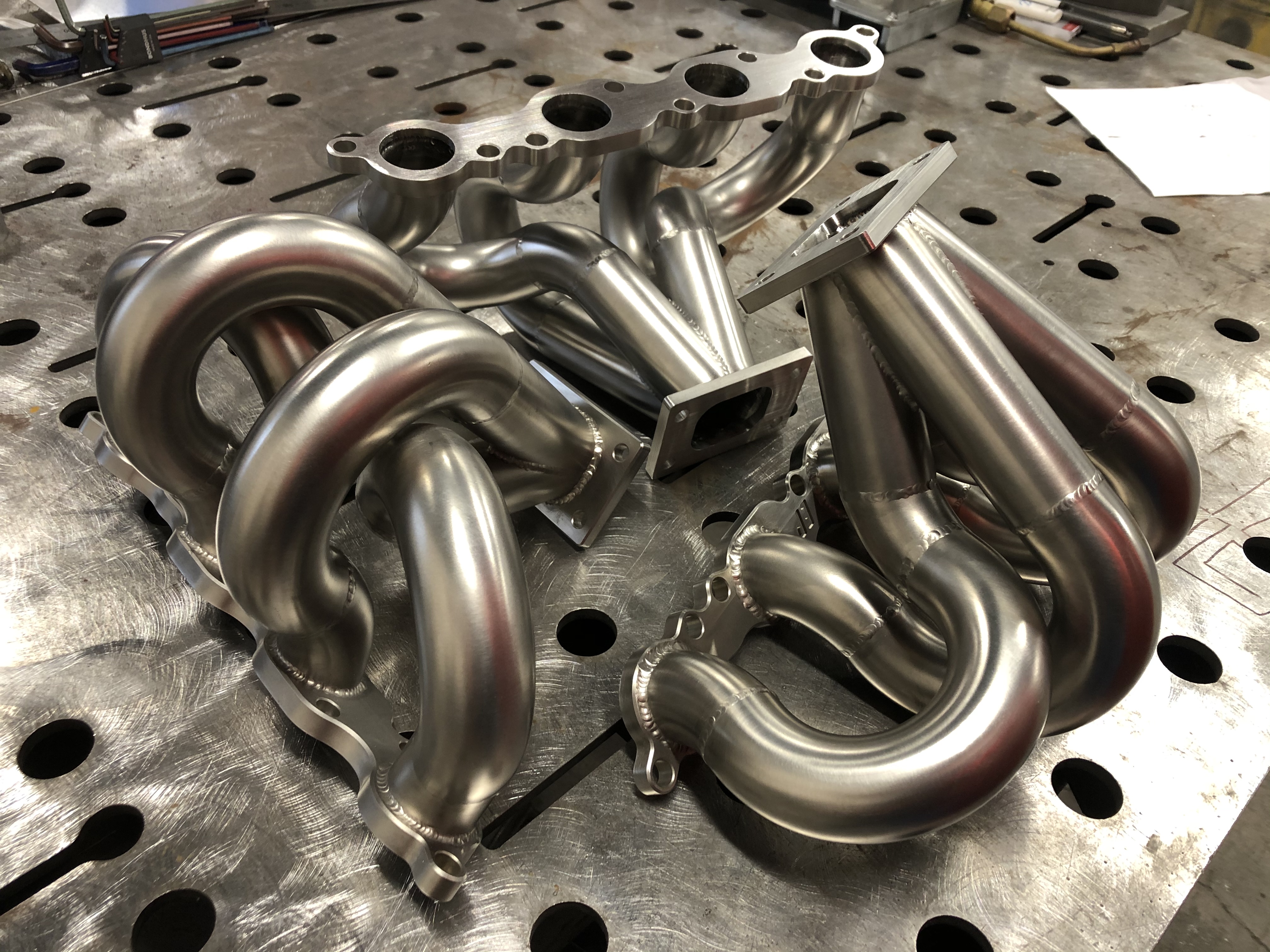

Děláme výrobky pro závodní auta - rally, vrchové a driftovací speciály. Významnou částí výroby jsou pak díly pro UL letadla.

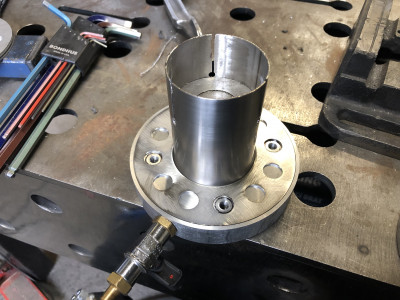

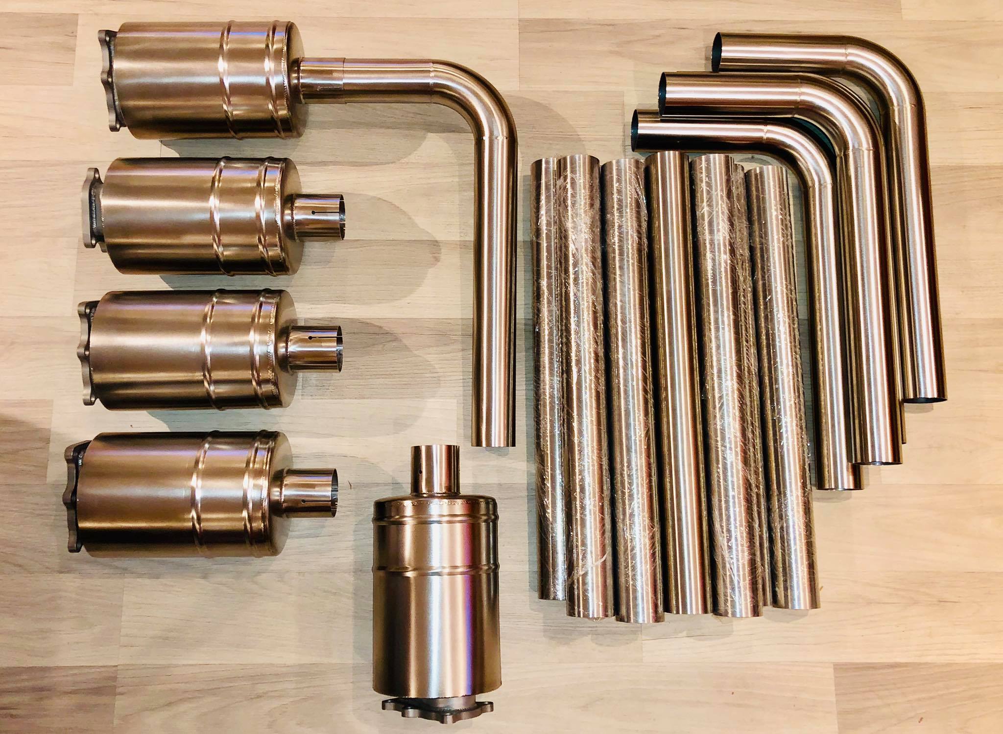

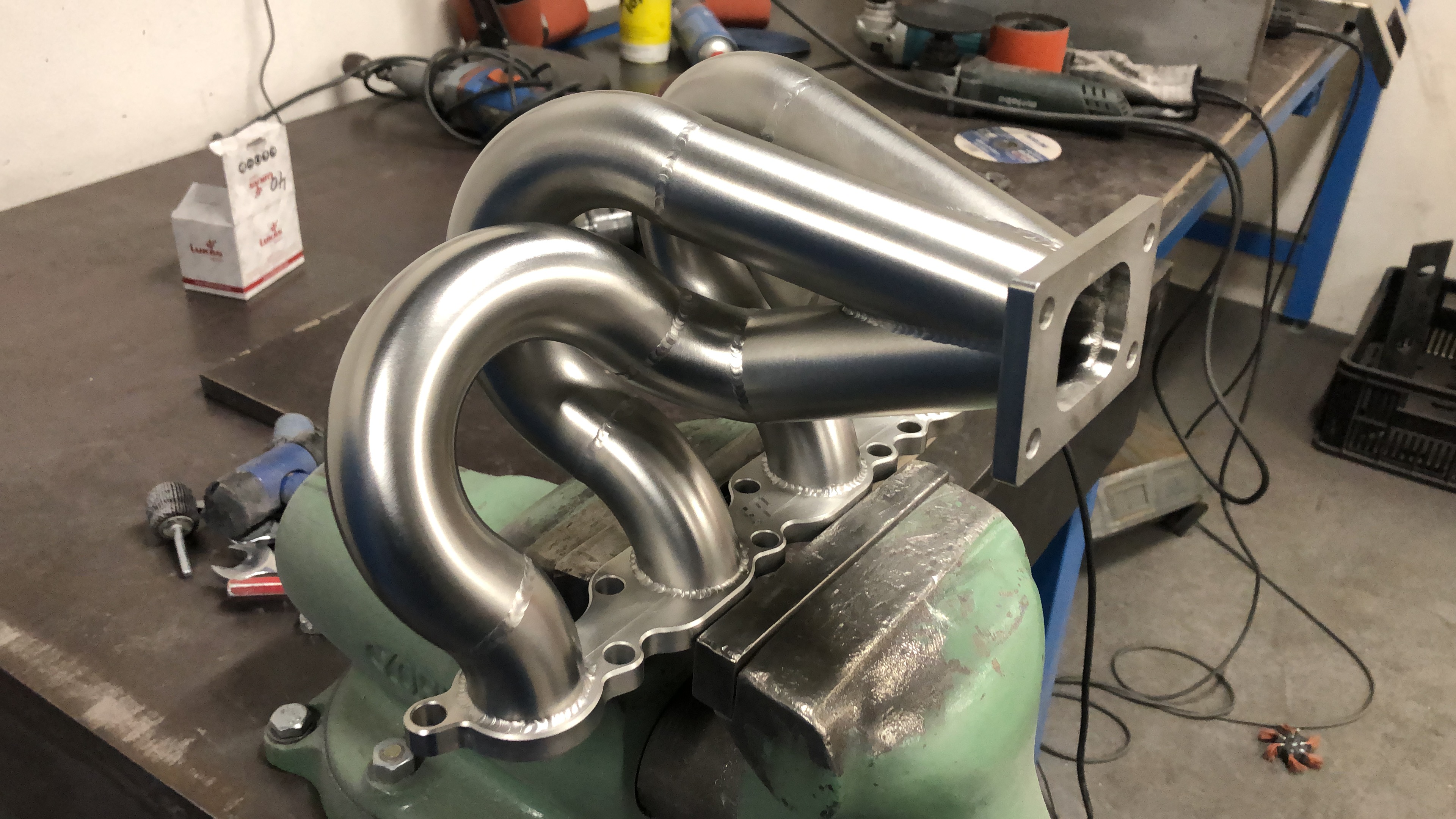

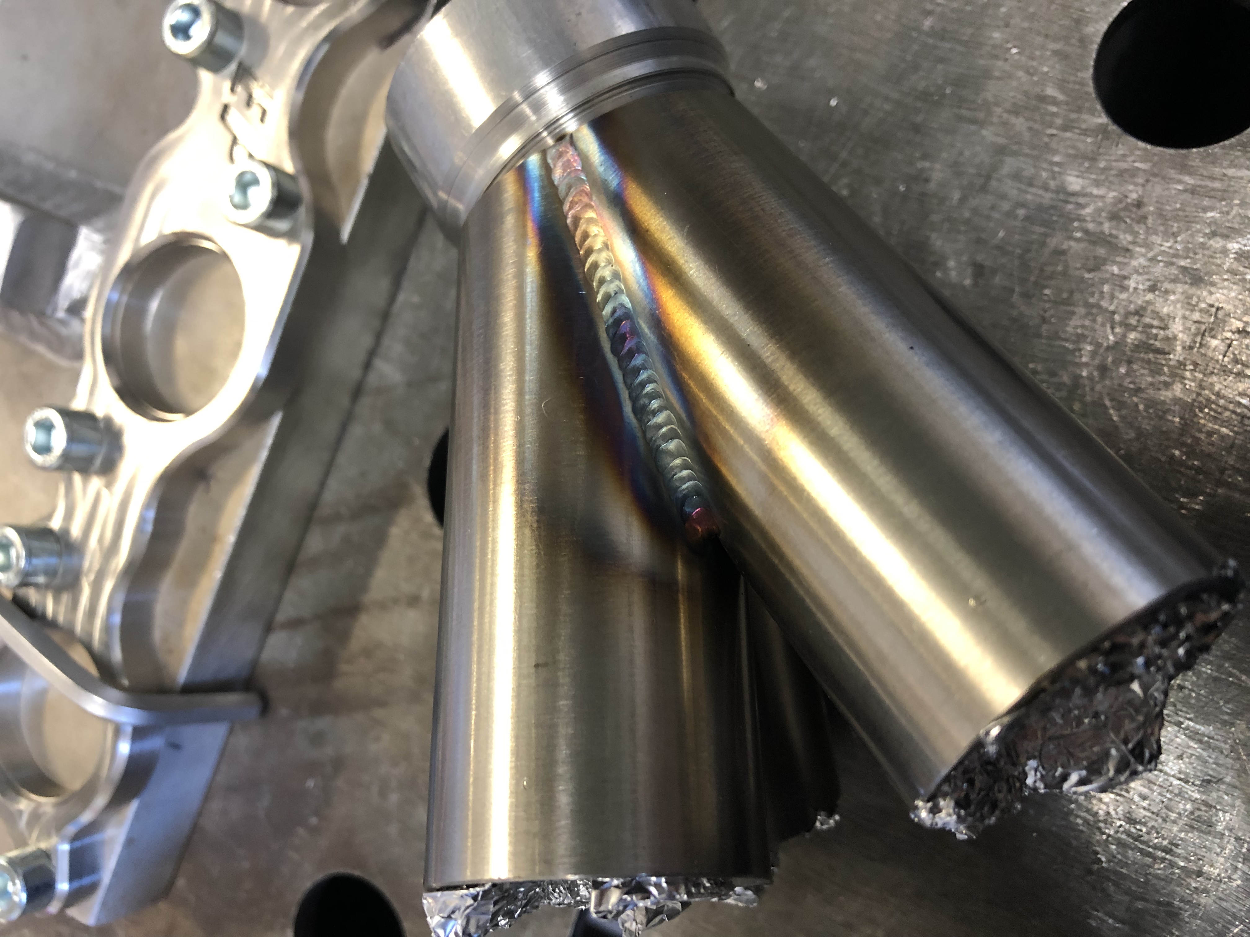

Nějaké nerezové díly, převážně žárupevná nerez, tl. 1 až 2mm. Všechny výfukové díly jsou při svařování foukány zevnitř - tzn. backpurge pro 100% kvalitu.

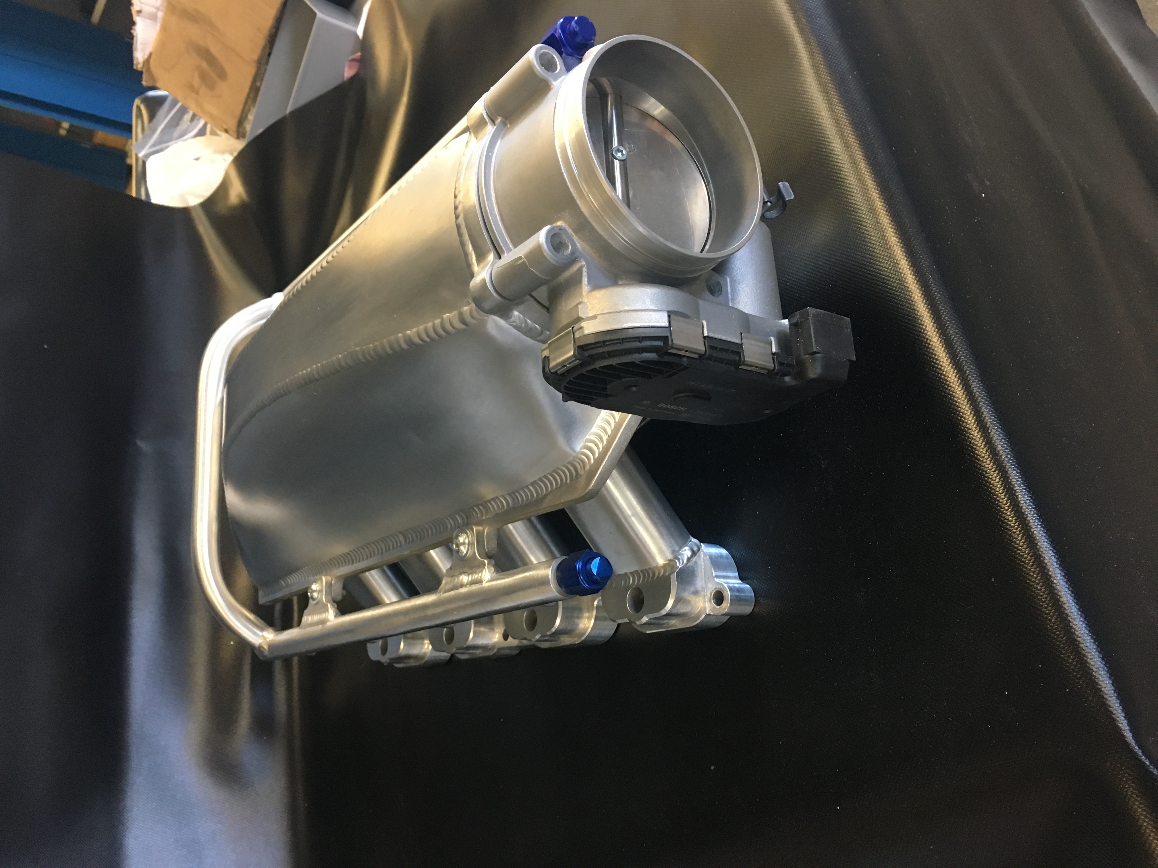

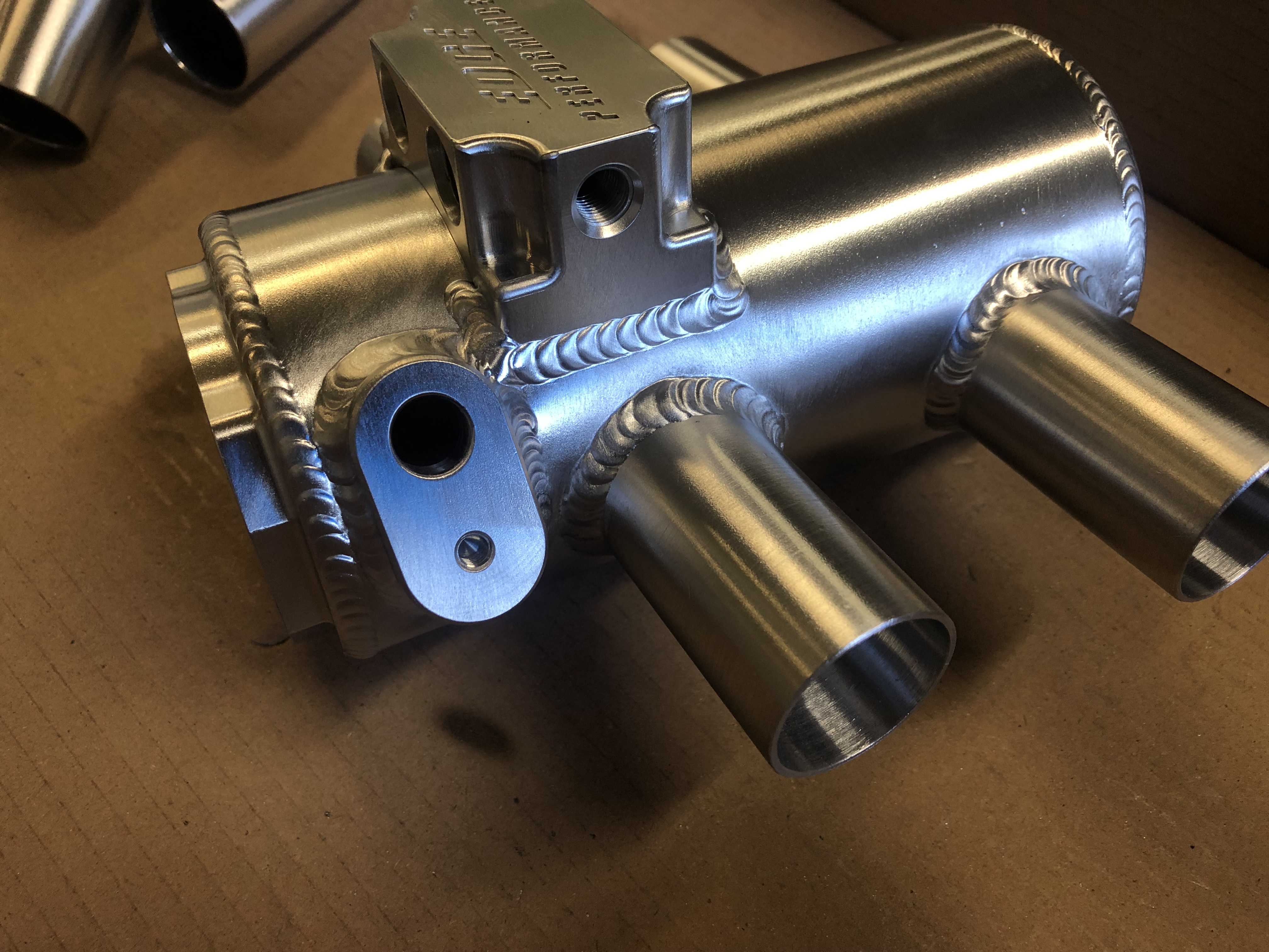

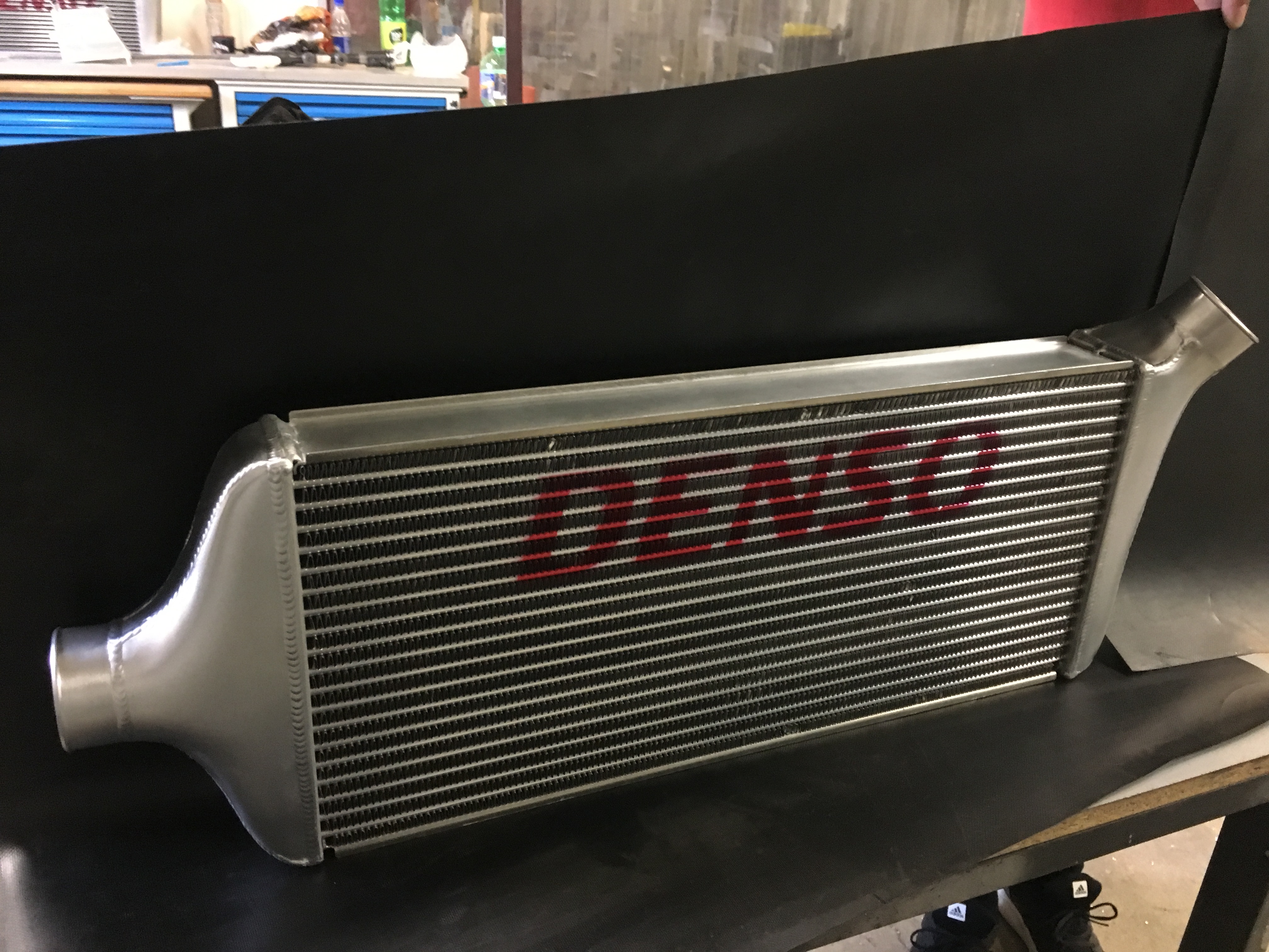

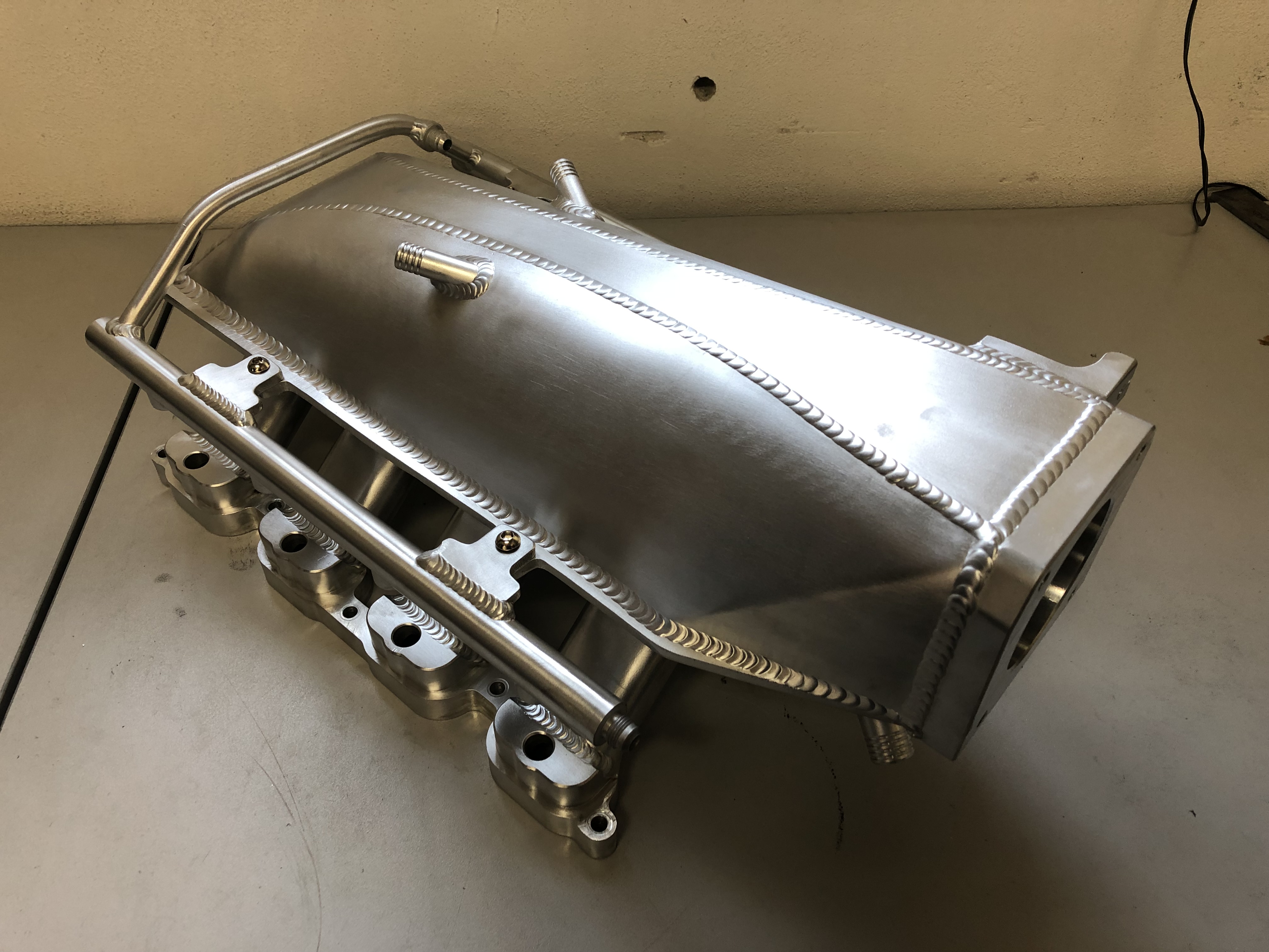

Hliníkové díly: sací airboxy, intercoolery vodní chladiče...materiál je vetšinou řady 6(6082,6060,6061,6063) něco úměle stařené kvuli pevnosti. Plechové díly svařenců jsou 1.6 až 2 mm.

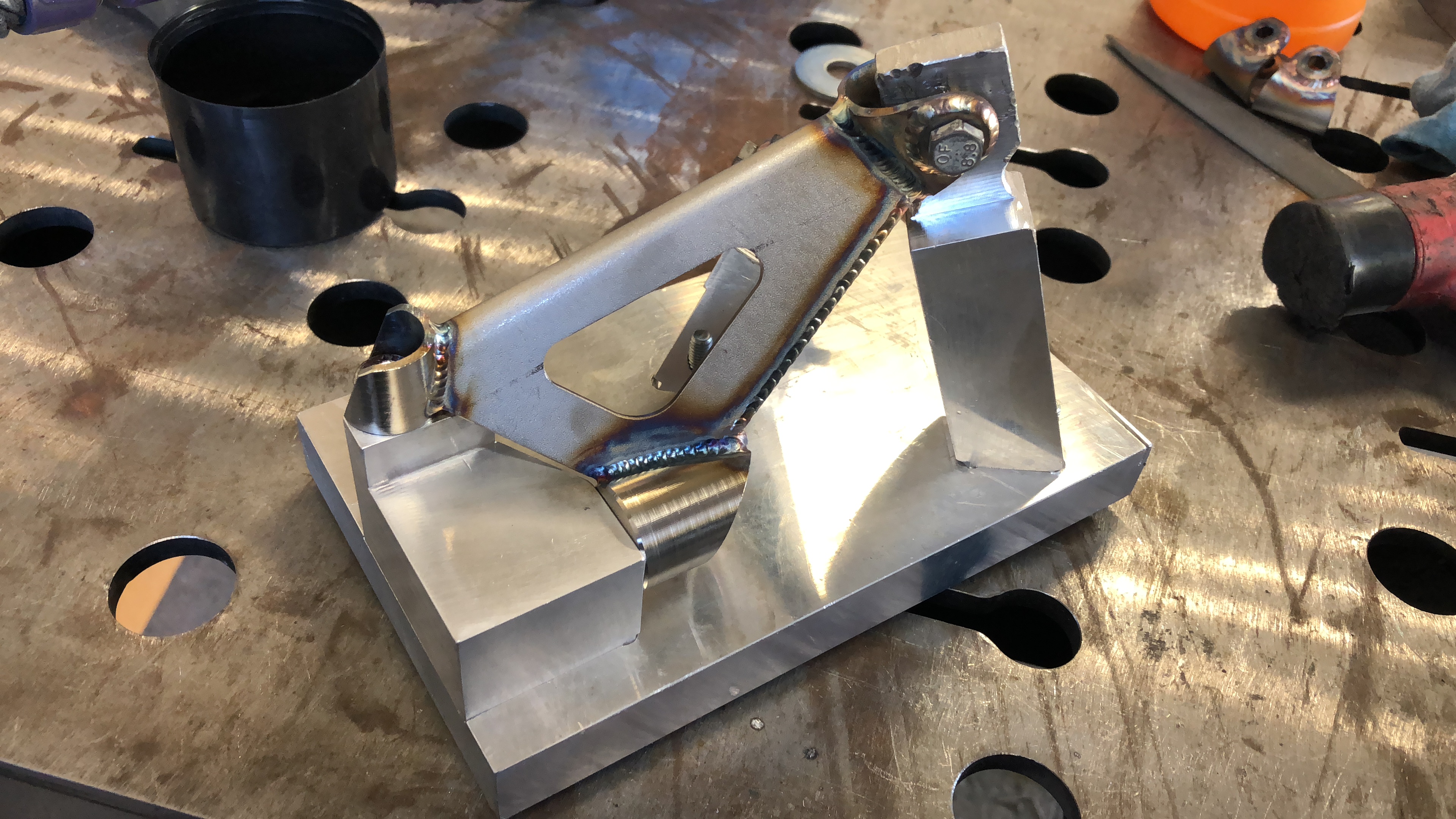

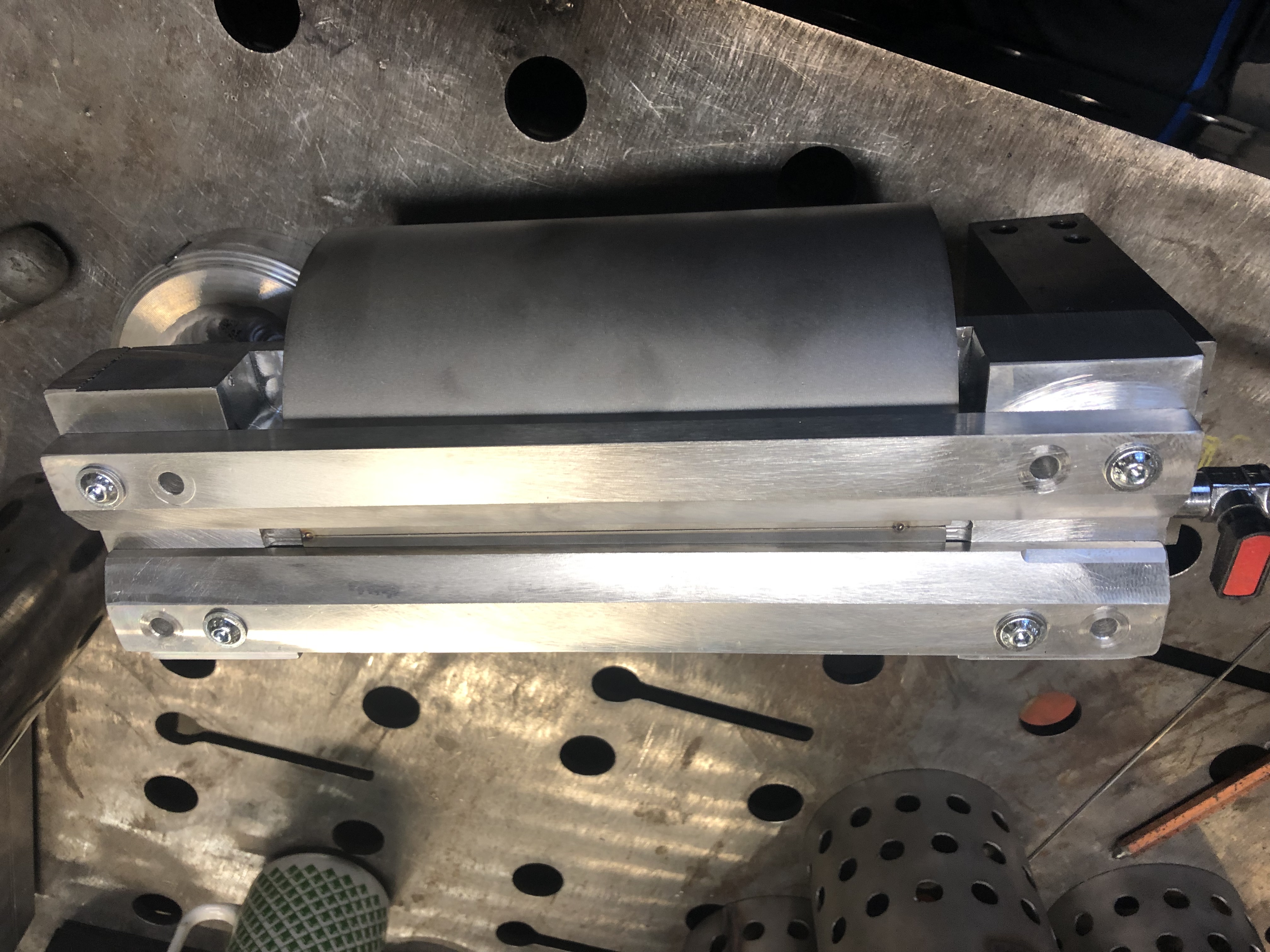

Všechny díly jsou svařovány ručně, některé na rotačním polohovadle, mašiny máme Migatronic, Cebora, Selco...za mě nejlepší migatronic pro svařování hliníku, na nerez, ocel, crmo je to srovnatelné. Díly svařenců,přípravky vyrábíme skoro všechny u nás, příprava výroby je myslím 80% výsledku...takže vše musí být spasované, čisté, ideálně s předpřípravou povrchovky aby to pak vypadalo k světu. Tenhle poměr % tam cca vychází i v časové náročnosti operací...slepit to dohromady je to poslední :D

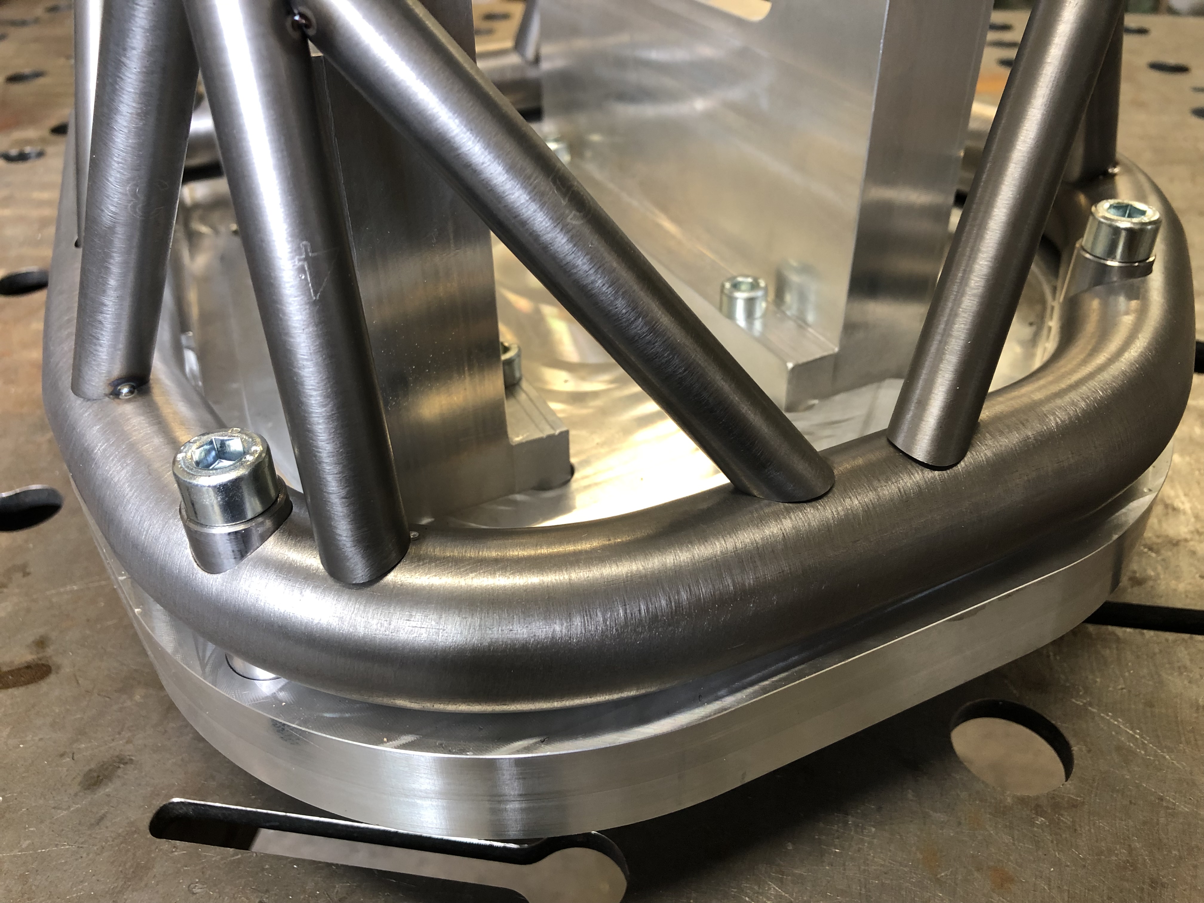

Ukázka slícování dílů na motorové Crmo lože. Něco je z laseru, některá sedla trubek jsou obráběná stejně jako základní prstenec.

Přesně taková práce se mi líbí.
Čím ty sváry čistíš?

čistí asi fronius magic cleaner a pak doleští asi před půl rokem jsem ten magičák opravoval pro firmu, která taky dělá krásné nerez výrobky s krasopisnými sváry
u takových svařenců řešíš jistě i ochranu argonem zevnitř že?

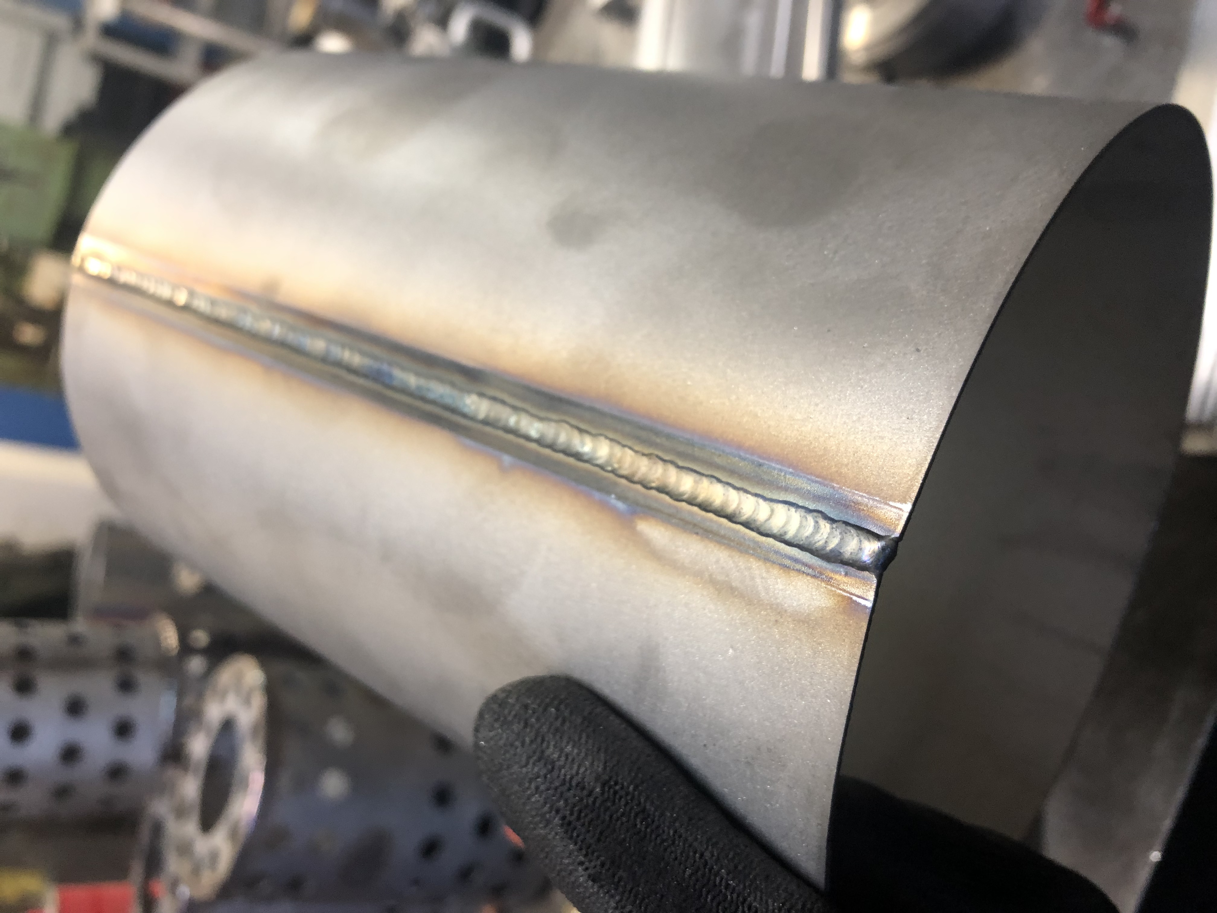

pekny ,akorat ty bod svary naky cerny,jinak snad uz vsechno se fouka argonem,,a na cisteni svaru se vetsinou pouziva ,but (mechanicky-kartac,3M brus rouno a predtim mořici pasta,). jinak ze svarecek ,asi dobre tiger rehm,-mobilni,kempimaster-(vajicka uz nic moc),esab,migatronic. :D

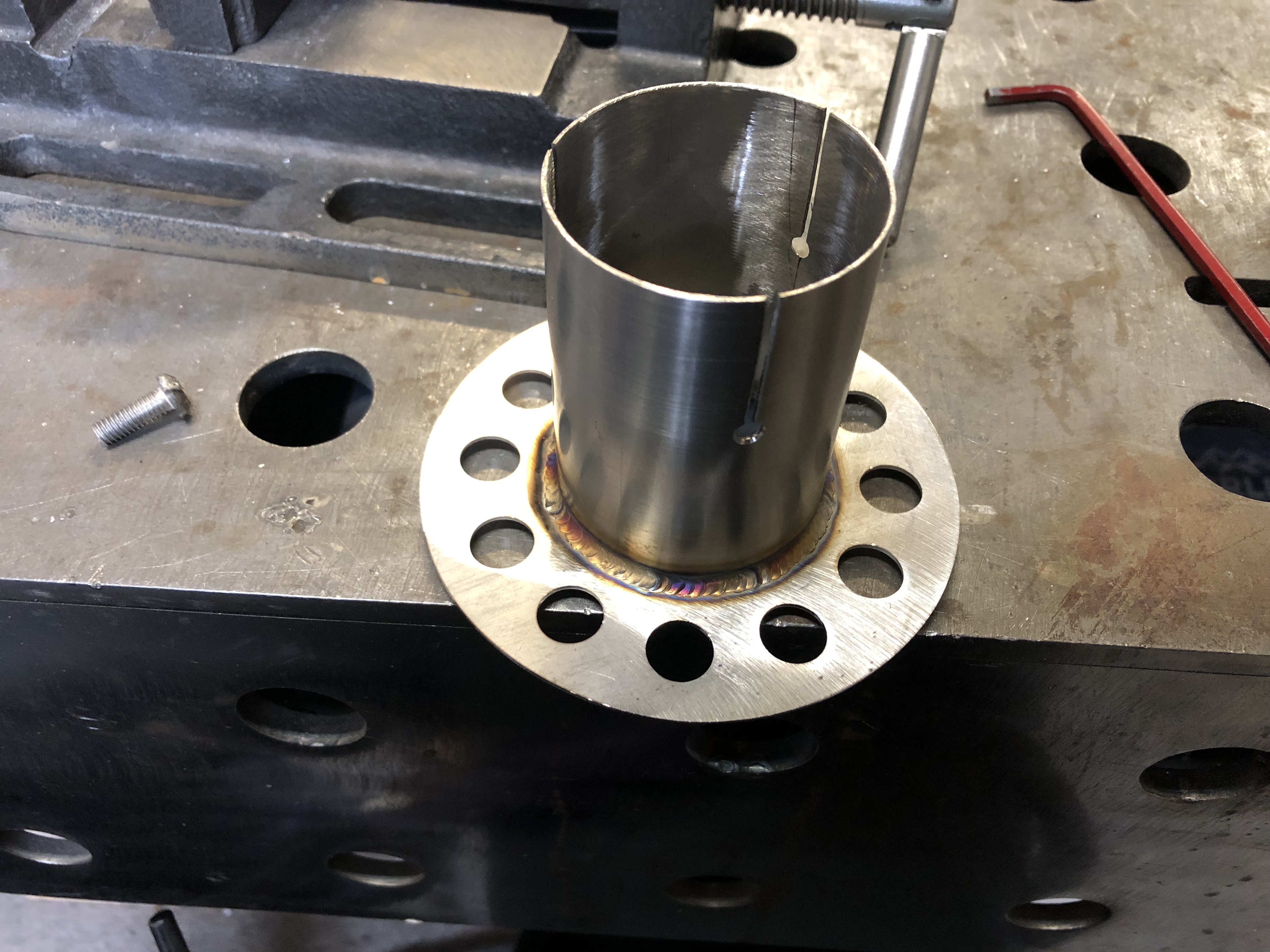

Chemické, resp. Elektrochemické čištění nepoužívám...kolem svárů to nechává mapy a stejně je to potřeba doleštit.
Většina dílů se saténuje nebo jemně brousí...máme na to scotch brite kotouče, kartáče. Je to pracnější než chemie, ale vzhled je lepší. Moříme jen když je to požadované kvůli korozní odolnosti apod.

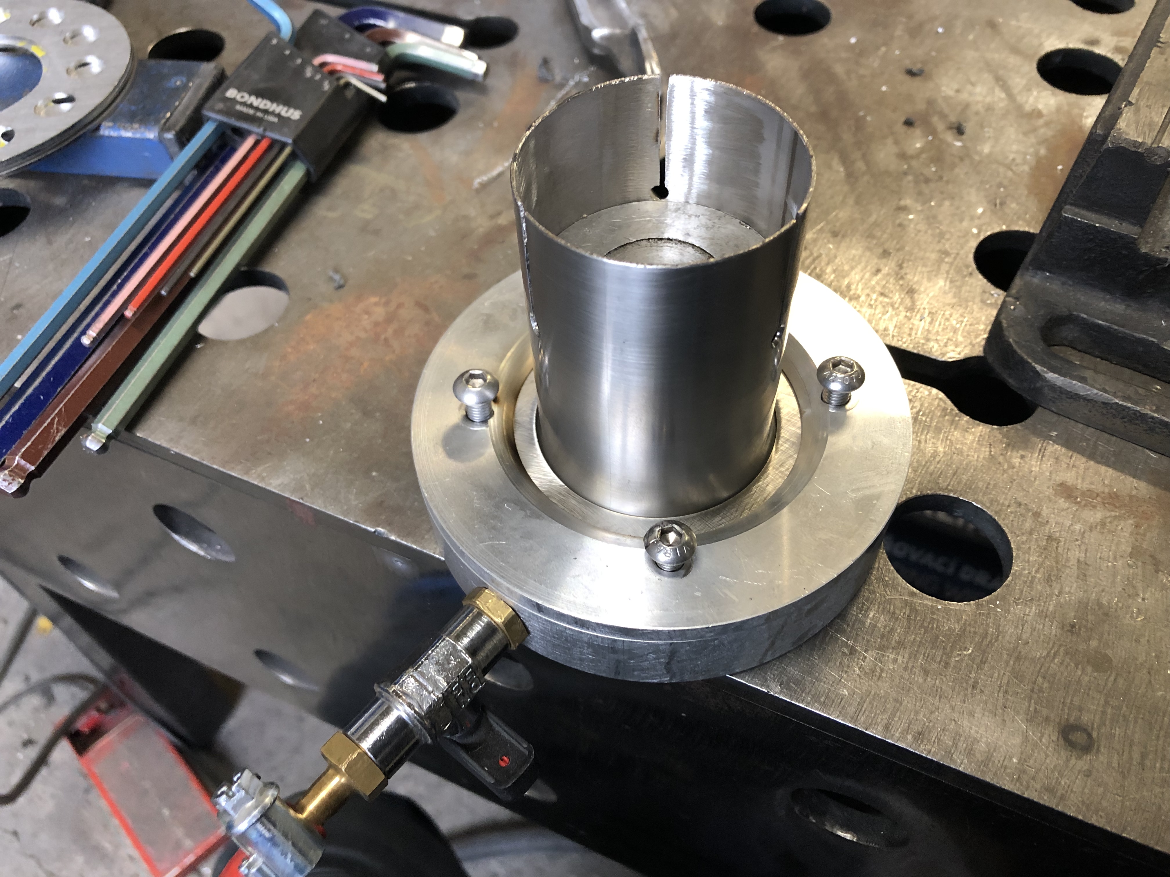

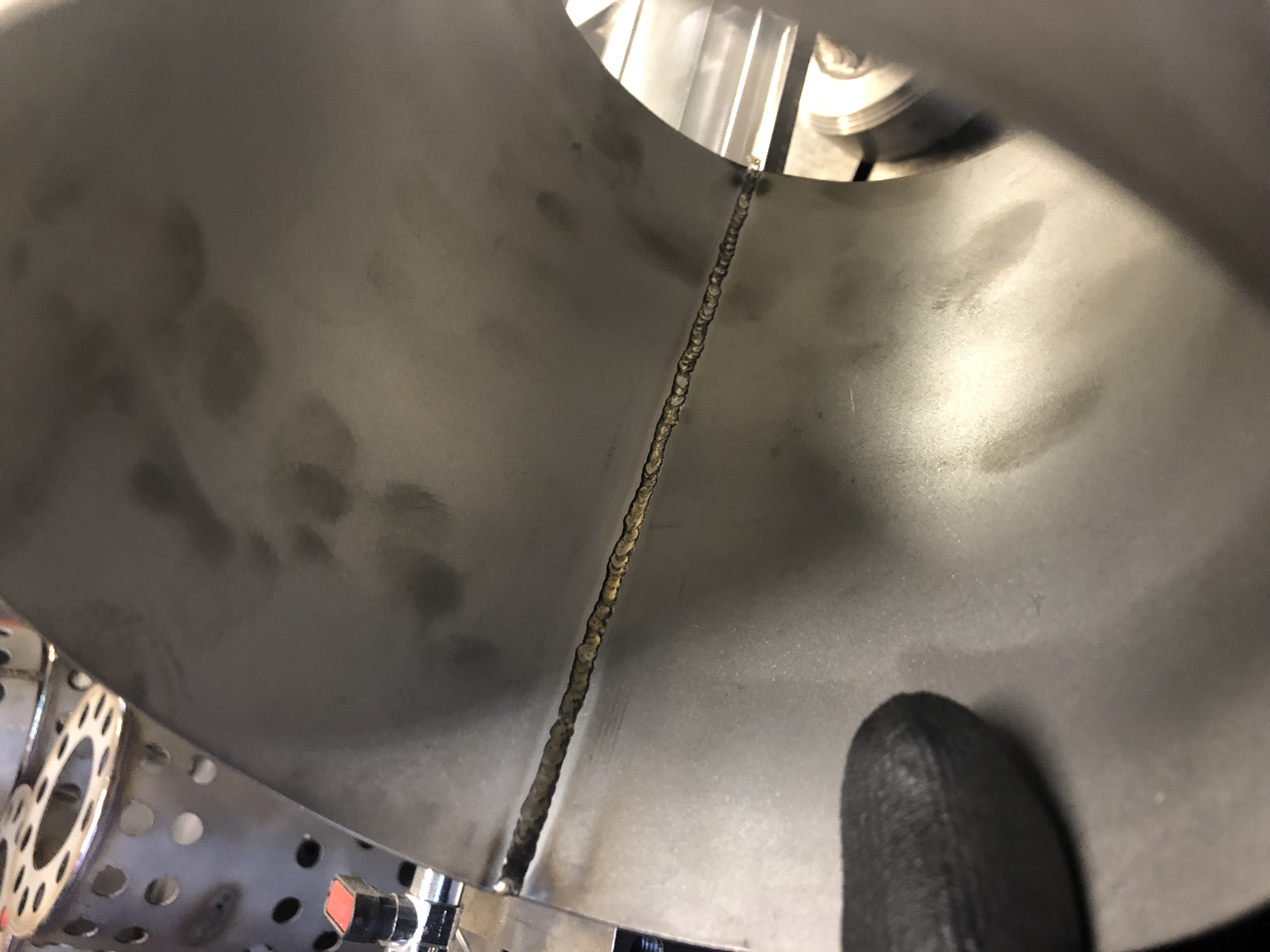

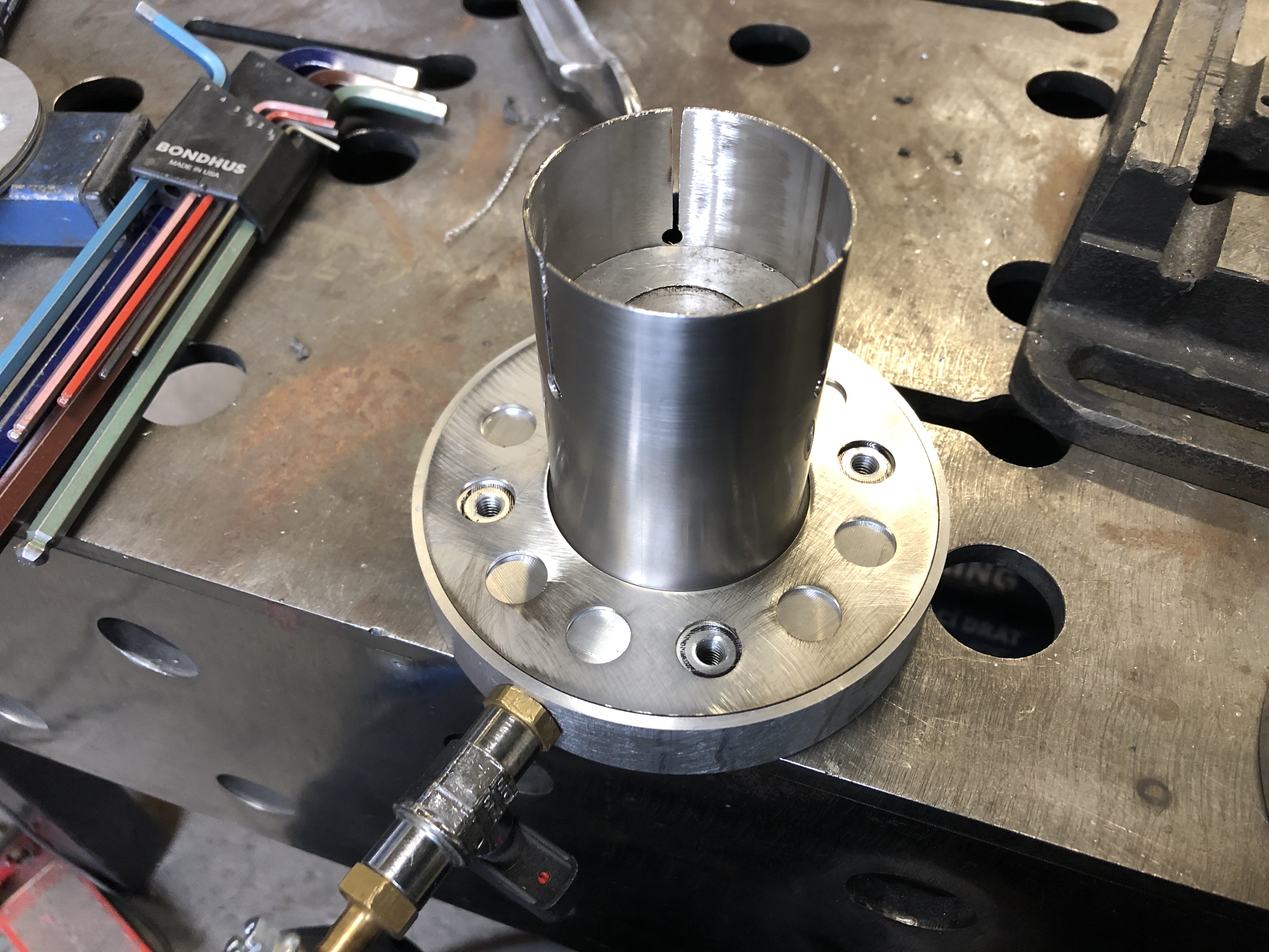

Ty nerezové díly by měly zevnitř foukat vždy, minimálně používat pastu určenou pro ochranu kořene sváru, ale ta zase nejde rozumně z dílů odstranit :). Dělal jsem na ty výfuky a tlumiče celou sadu přípravků pro “foukání”. Bohužel to u nás v ČR není úplně zažité a hodně se vaří nerez bez toho, svár je z kořenové strany degradovaný jak chemicky tak mechanicky.
Přípravek pro svařování pláště tlumiče výfuku a droboť :)

jsem si myslel a máš pravdu, že mnoho firem na to kálí dělat ochranu i zevnitř jenže takový nechráněný svár z opačné strany /kořenové /
jo jen hromada strusky a bublin v principu je to jednoduché z jedné strany přivést argon a u trubky protilehlou stranu zatěsnit a ještě je taková vychytávka druhá strana zátky má připojenou trubičku, která je ponořena pod vodou a unikající argon je jasně vidět tvorbou bublinek. je to dražší co se spotřeby argonu týká, ale svár je pak dokonalý.

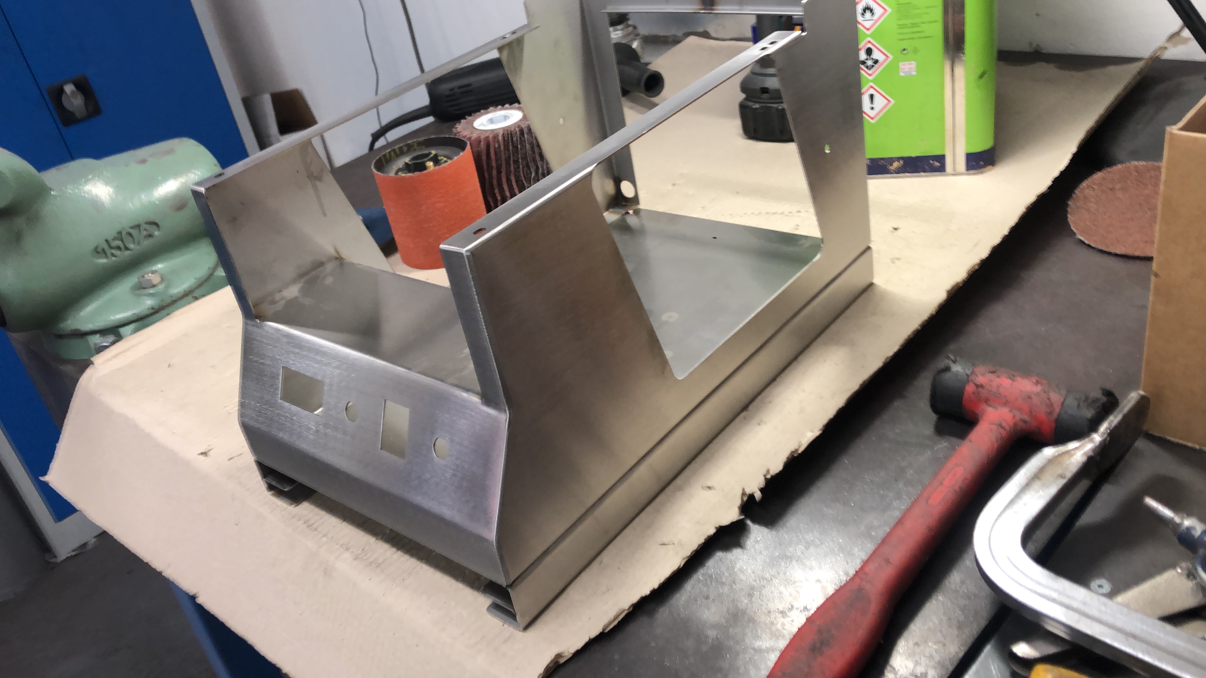

Kluci hoďte mi odkaz na ty brusné kotouče scottch brite. Používáte kotouče nebo jen ručně rouno?
Díky
Michal-WeldPro
Příspěvky: 69
Registrován: 20. 5. 2016, 11:15
28. 10. 2020, 3:13

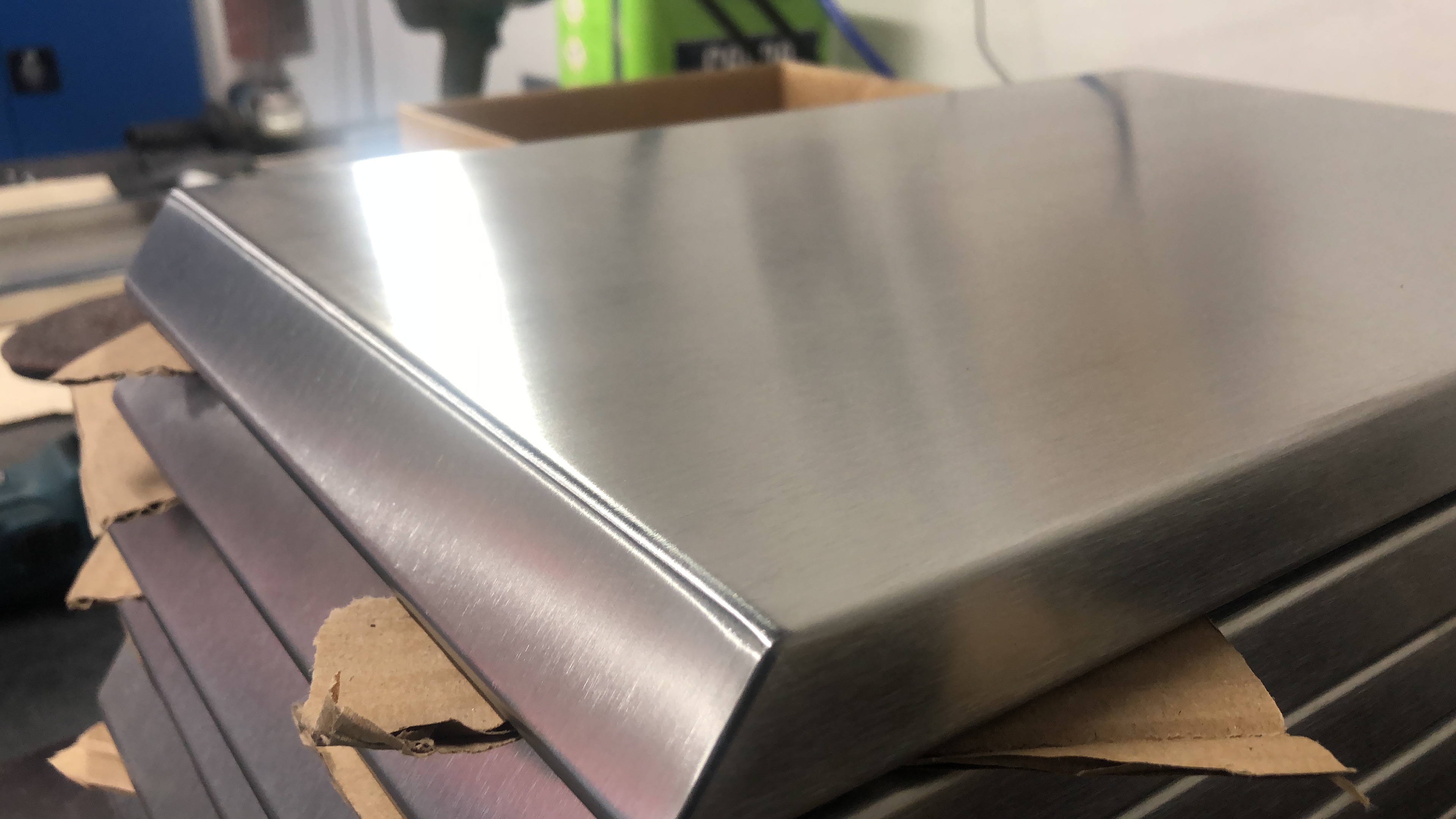

Co jde tak šmudláme kotoučema nebo kartáčema, nepřístupný místa pak dojedeme ručně rounem nebo houbičkou. Nepřístupná místa se daji ještě před kartáčovánim přefouknout balotinou :wink:
https://www.topabrasive.cz/cz/sortiment-04-09/
Třeba zde, na ty stopce to jde do vrtačky a nemusíš mít satinační brusku. Ta je dobrá na placatý díly a větší plochy, tyhle díly níže se třeba brousí dvoukrokově, nejdříve brusný plátno cubitron 60, pak skládaný rouno/smirek, je to vidět na jedné foto, je to pěkná opičárna chytit to “do ruky” :D
Tvarově složitější díly pak lepší kartáčovat:
https://stavbadilna.cz/rotacni-kartace/ ... gJ_CPD_BwE
Tyhle svody jsou předčištěné tryskáním balotinou a dokartáčované dvoukrokově tím nylonem.
