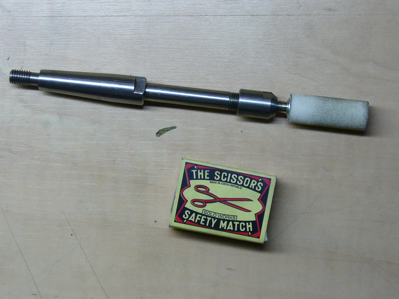

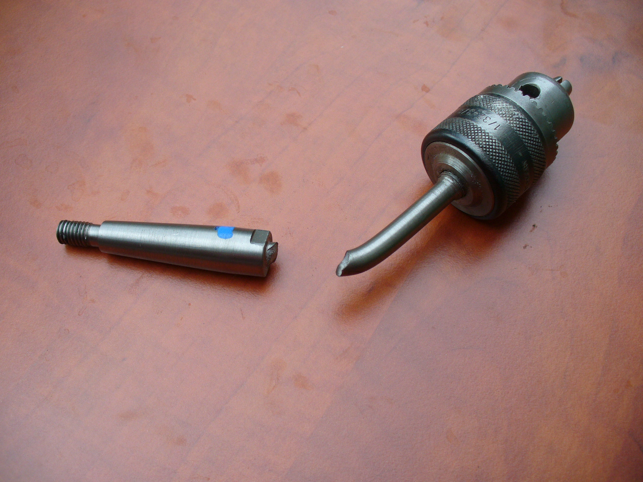

Zprovoznil jsem vnitřní broušení na Kameníčku :lol: .nějaký trny jsem měl origo a nějaký jsem si dělal.To co je na fotce je dělanej,původně je na konci 6mm díra a převlečná matice na cigárko no ale napadlo mě že bych tam mohl zkusit dát hlavičku z vrtačky .

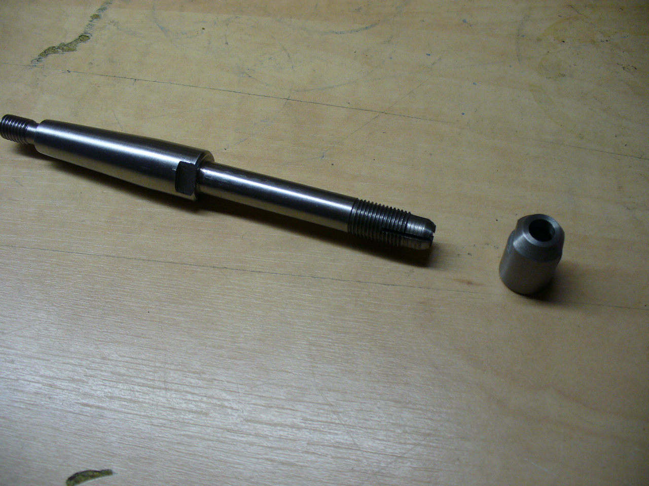

Teoreticky jsem postupoval správně :lol: trn je docela přesně udělanej,bohužel hlavička se tak rychle točit nehodlala a tak při 28 000ot. se poroučela i s trnem při,-zajímavé že při 14 000 běžela v pohodě.
Naštěstí jsem zrovna stál u toho takže jsem si to mohl náležitě vychutnat :lol: ...odnesla to zářivka ,kus stropu a potom jsem si šel vyměnit trenky :wink:

Řekl bych že ta hlavička je přeci jen dost velikej kus nevyvážený hmoty navíc s dlouhým vyložením.

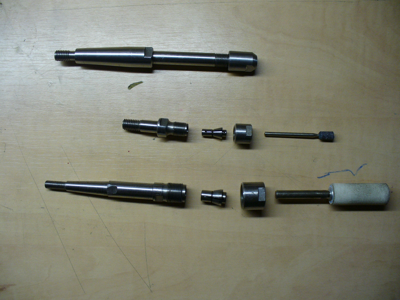

Těch trnů mám více na dva různý kužele páč mám dvě ty vřetena.Ten vrchní trn jsem dělal a je stejnej typ jak ten co se mi urval akorát,že má větší průměr házivost do 0,02 :lol:,systém upínání se mi zdá jako nejjednodušší .Urvanej byl na menší průměry brusných tělísek.
Spodní jsou do průměrově stejného vřetene,ale s menším kuželem.Ty trny jsem sehnal ty vložky na kleštiny jsou fabrický a trn dodělávanej házivost 0,5mm :lol: v tom uspořádání jak je to sešroubovaný je to použitelný jedině tehdy když se to cigárko orovná a nechá se tam na trnu a nemění se.
Nicméně trn se sklíčidlem si udělám taky akorát,že to sklíčidlo bude hned jak končí ten upínací kužel to co jsem udělal byla prádní píč...ina.
Velikost podle krabičky sirek,matroš 12 060 ,kužel 1:10 dřík 10 mm,ulomenej měl dřík 7mm :D
Poznatky jsem z toho vyvodil takový,že průměr dříku může být stejný jak průměr stahovací matice a bude to pipi :wink:

Odstředivá síla roste s druhou mocninou otáček. Zvýšení otáček 2x způsobí 4x větší namáhání.
Pokud bude hlavička házet o 0,1mm udělá nevyvážení přes 1g
Jestli správně počítám tak 1g hmotnosti na poloměru 3 cm a 28000 ot/min působí silou 258N (25kg)
Stačí malé nevyvážení/nesymetrie a vlivem malé tuhosti osy dojde k prohnutí a každou otáčkou síly rychle narůstají ...

s tím házením není zas až takový problém v trnech(ty jdou udělat poměrně přesně )ale v tom brusném tělísku,některý hážou jak prase tak to vždycky nahrubo sjedu na starým soustruhu v kleštinovém upínači a pak to dám na to vybrušovací vřeteno a líznu orovnávačem.
