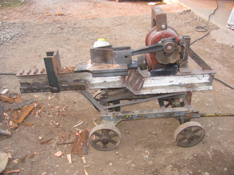

Ahoj, koupím motor s pravoúhlou převodovkou.
Příkon 1,5-2,5kW
Výstupní otáčky 40 až 100 / min-1
Mám to na štípačku, takže to nemusí bejt leštěnka. Celá ČR, doprava není problém.
Něco v tomto smyslu:

Mám to na štípací klín poháněnej klikovkou. Vize je taková, že motor bude dole, na hřídeli převodovky řemenice na klíňáky a nahoře řemenice s klikovou hřídelí a ojnicí.
Kdyby to byla souosá převodovka, tak to bude šíleně trčet do boku.
Otáčky klikovky dle videí jsou ideální okolo 40ot., když bude víc, doladím to na řemenici.
Teď ale když nad tim tak přemejšlim, nebudou ty klíňáky (3ks) při tak malejch otáčkách a takovým krouťáku klouzat? Dokáže to někdo jednoduše spočítat?
