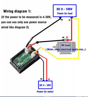

t256 píše: 21. 1. 2020, 6:42 Tady to mas zapojene i s tim bocnikem ktery ti bude snad merit nejaky proud.
Předpokládám že on má verzi 10A tudíž má bočník integrovaný .

Ano mám verzi 10A. Kámoš ná náhodou jeden měřáček doma. Večer zkusím štěstí znovu. Všem za reakce díky. Na tom odkaze co jsem to kupoval, jsem žádné schémátko neobjevil.

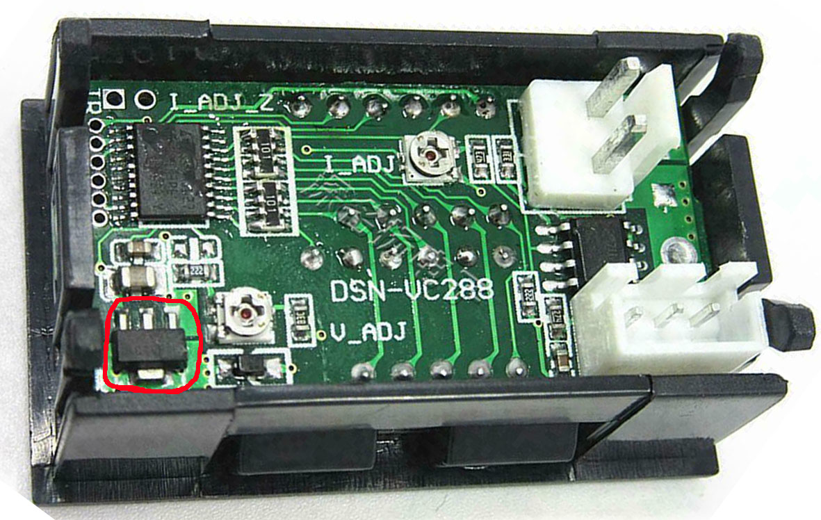

Je nějaká šance, že odešel jen stabilizátor napětí pro napájení elektroniky.
Samozřejmě jisté to není, to hodně vysoké napětí mohlo prolítnou i dál. Ale nemuselo.
Kdyby to bylo moje, tak bych minimálně udělal pokus. Podíval bych, jaké napětí měl ten stabilizátor poskytovat (asi 5V nebo 3.3V) a připojil bych zdroj o daném napětí na jeho výstup. Pokud by se displej rozsvítil, tak pak má smysl sehnat a vyměnit ten stabilizátor a asi i kondenzátor na vstupu.

Tento obrázek jsem si půjčil z netu ale zcela jistě odešla součástka označená červeně. Na tom co umřel se na této součástce odloupl kus plastu.

Tohle bude nespis 1117 na 3.3V
Vypajej ho a dej na tu nejvetsi pajeci plosku (prostredni) + 3.3V. Zaporny pol zapoj normalne na konektor. Pokud to pojede, bude stacit vymenit nejspis jen ten stabos a jeden kondik na vstupu. Pokud ne, tak to vyhod a kup za kilo novy.

Tak jsem se díval na moje a je tam M5333B. Je to stabilizátor 3,3V. Něco o tom je tady: http://fandapro.blogspot.com/2017/03/blog-post.html

Ted jsem nasel v supliku uplne stejny model jako je na fotce. Je tam stabos HT7133, takze tech 3,3V na vyzkouseni pripoj na pin uplne vlevo (ne tve fotce).

Tak samo to vychází i u té M5333B.

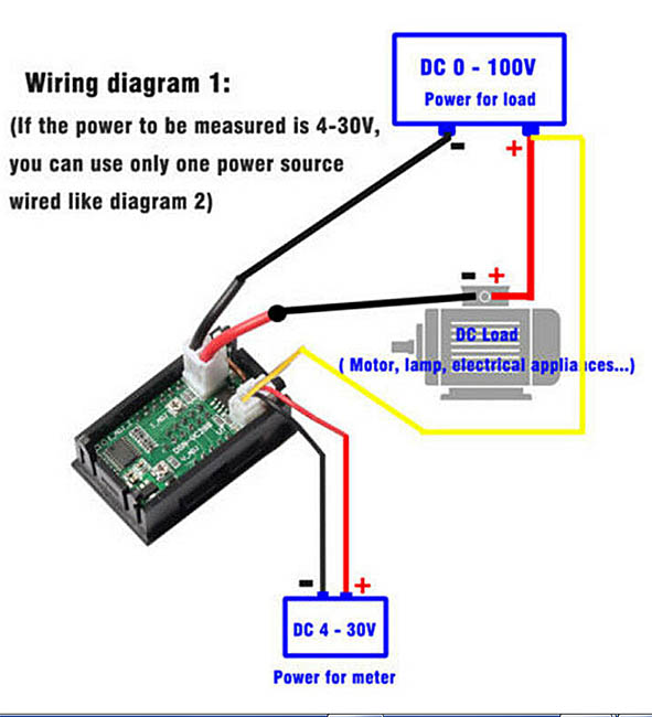

Všem Vám děkuji za rady a mám dvě zprávy, jednu dobrou a druhou špatnou.
Ta špatná, vyletoval jsem stabilizátor a zkusil rozsvítit displei dle rad a nic, těch 110V udělalo asi své.
Dobrá, půjčený od kámoše funguje na 100% zapojen takto:
Tady by se hodila rada jak z těch 110V DC udělat těch potřebných 30V pro napájení měřáčku.Já jsem je vzal z druhého trafa. Existuje takový měnič?

A nemáš jednodušší tam naroubovat třeba nabíječku od starého telefonu, nebo nějaký starý napáječ třeba po modemu a pod.?

Máš tam přece napájení pro Arduino. Tak z něho vytáhni 5V, to bude pro měřák optimální.
Na tom měřáku je lineární stabilizátor. Tak při napájení z 5V bude všechno studené, ale když tam budeš hulit nějakých 30V, tak už to bude pěkně žhavit. Fyziku neukecáš.

Ten měřák bude žrát pár mA a má vlastní stabilizátor.. To bych klidně udělal děličem a pro jistotu zenerkou. Když ten dělič bude dostatečně měkký, tak to bude i bezpečné.
