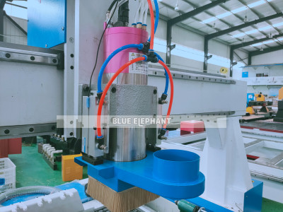

nestraš :D
k čemu špunty do uší? nerozumím :?:
jinak ta deska mi přijde ok, viz obr

ak by to foto bolo z boku, videl by si, že medzi doskou Z a portálom je vzduchová medzera, a celé to "visí" na vozíkoch mimo záberu (hore)
ak je vreteno D100, tak Z flošňa bude cca 15mm hrubá, a bez akýchkolvek výstuh :roll: čo by spolu s tým extrémným vysadením (cca 1m) mohlo narobiť paseku
špunty možno bude treba v prípaďe, že tomu dáš kapánek viac zabrať, a doska začne plniť funkciu akustického meniča (keď začne v ose pohybu portálu rezonovať) :D masa vretena by to mohla zachrániť, no možno to nebude stačiť
je aj možné, že "hlodanie dreva" tomu dostatočne zabrať nedá, a bude to v pohode :) tak klídek

tak to jsi my nasadil brouka do hlavy :-(
na tom videu co poslali je slyšet jen klasickej zvuk "frézování" nic tam nedrnčí, ale fak je, že jen gravírujou do mdf
vyztužit se ta deska dá i dodatečně, ne?
nesnášim hluk :lol: mám 3m sluchátka :) snad to utlumí :roll:

nom74 píše: 27. 4. 2020, 7:06 tak to jsi my nasadil brouka do hlavy :-(
...to se ti řekne klídek :-D ten bude až to vybalím a vyzkouším :)
neboj taky to tak máme a v pohodě,původně sem tam chtěl přidat pásovinu jako výztuhu a není třeba,
a hluk se liší podle toho čím a jak frézuješ ale normální sluchátka stačí :lol:
