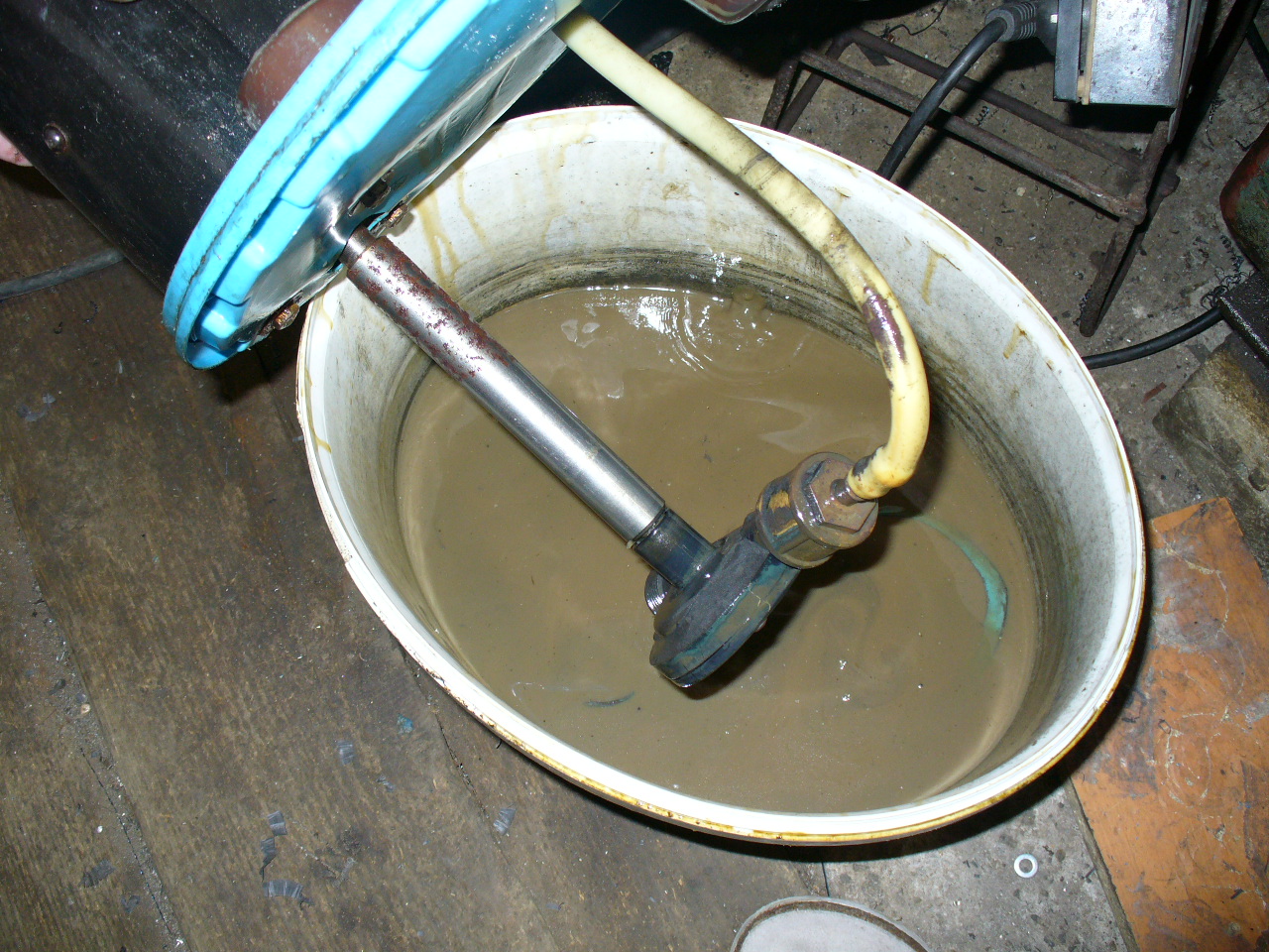

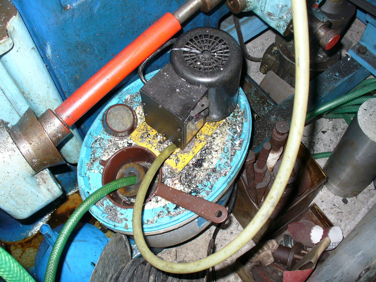

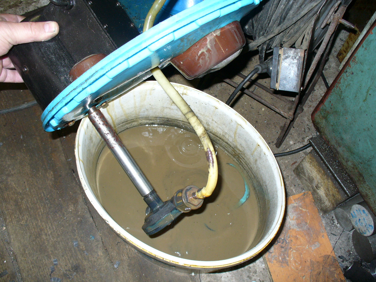

Zbytečný špekulovat......chlazení j vždy OK
nádoba :kýbl od primalexu 15kg,motor-nějaký šit 200w,čerpadlo na vrtačku spojený hřídelí která je vytočená na soustruhu podle průměru dříku čerpadýlka a průměru hřídele motoru.Dole to není nijak zajištěné proti otáčení toho čerpadla,drží to jenom ta hadička
filtrování přes kuchyňský cedník co je drobnější tak jde zpátky,čerpadlo si s tím v poho poradí
a teď to nejdůležitější:valí to asi tři roky na odvalovce a běžně to je puštěné 8hod. v kuse ,saje i olej ,tlačí to tak 60l/min. na dvě hadice 6mm docela silný proud
....to čerpadýlko stálo 200kč
emulze je zasraná od litiny
