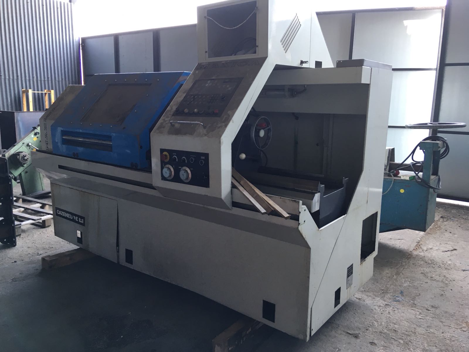

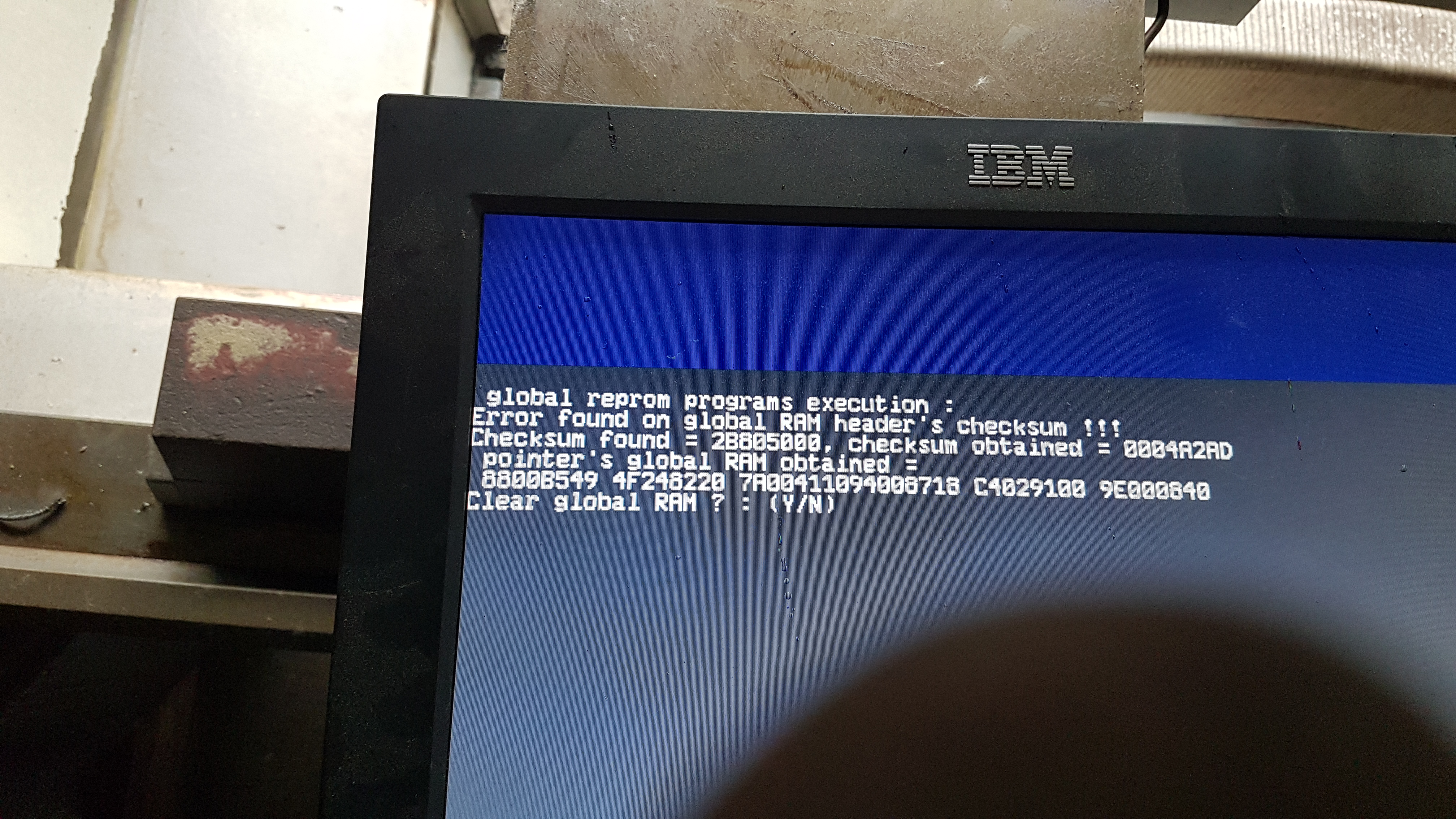

zdarec koupil sem soustruh ale baterka byla klekla po vymeme potrebuje znovu naladovat softwerem backup disketu mam ale nemam program z kterym to naladuju nevim si uz rady prozkoumal sem snad celej internet a nic nekdo tu psal ze se to da treba predelat na linux cnc prosim o radu a pomoc dekuji vít

ja disketu s backup mam ale nemam program s kterym to do cnc natlacim cetl sem ze to ma bejt NUMCOM ale ten na webu nemuzu najit

hanz100 píše: 10. 12. 2019, 11:10 ja disketu s backup mam ale nemam program s kterym to do cnc natlacim cetl sem ze to ma bejt NUMCOM ale ten na webu nemuzu najit
Ten program CncDisk z toho odkazu nefunuje?

Tto se ptate nebo me to oznamujete? ja jo skousel a nic

Dal jsem tam otazník, takže jsem se ptal.
Co to po spuštění a pokusu o spojení udělá? Nenajde to připojené CNC nebo jak se to zachová?
