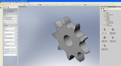

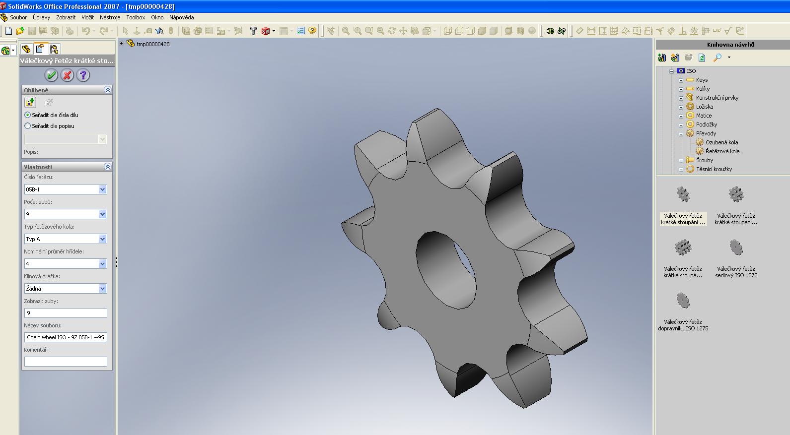

SolidWorks :wink:
bednar.dk@seznam.cz
SolidWorks 2011

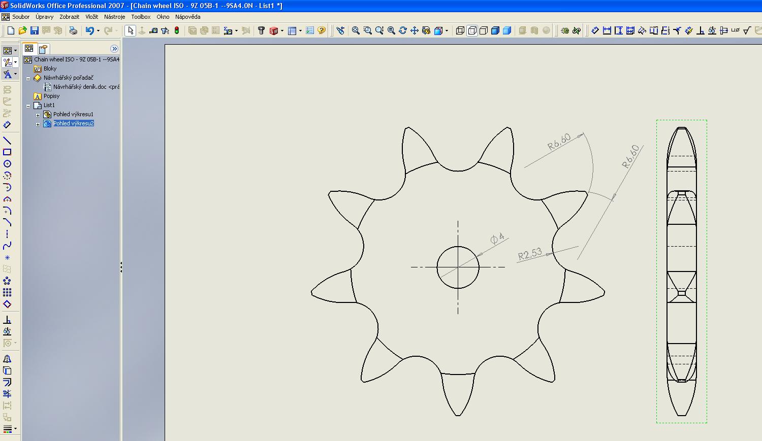

17. 9. 2009, 1:44
:wink:
bednar.dk@seznam.cz
SolidWorks 2011
.xxx.
Příspěvky: 433
Registrován: 29. 8. 2008, 9:24
Bydliště: cz
17. 9. 2009, 4:46
' jen doplnim ze u solidworksu je dobre vedet, ze u ozubenych kol je vetsinou evolventa nahrazena radiusem - u toho mechsoftu tez

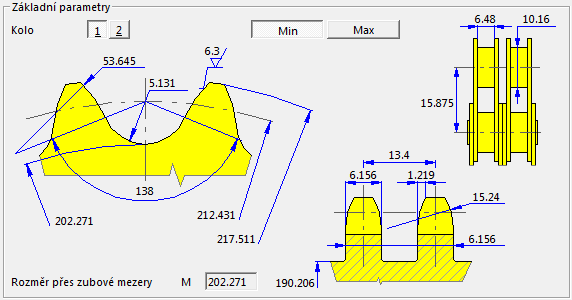

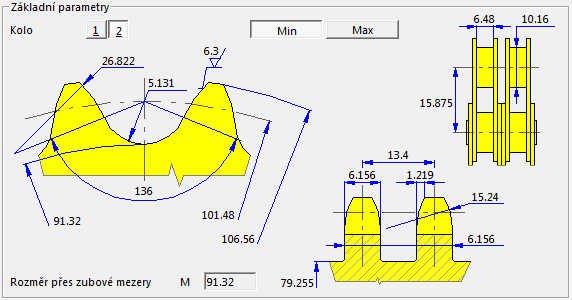

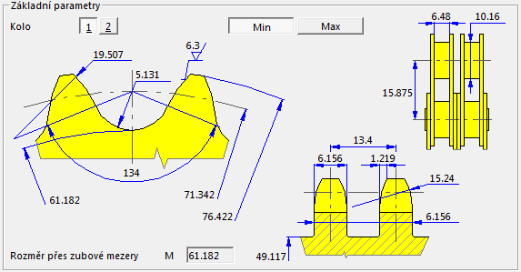

.xxx.
Příspěvky: 433
Bydliště: cz
23. 9. 2009, 2:36
nejvic se tomu priblizuje norma ISO 101-1 / roztec 15.875mm , pr. valecku 10.16mm , vnitri rozmer na retezu je 6.48 mm a ne 6.35mm
42 z
42 z
20 z
20 z
14 z
14 z
