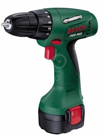

aku skrutkovačka BOSCH PSR 960

KEBY sa niekomu valala doma poškodena skrutkovačka ako na fotke zhanam motorček ..ten moj niečo brzdi asi ložisko poškodene tam bude.

stává se, že si motor natáhne ocelové špóny mezi stator a rotor a pak musíš motorek rozebrat tak bacha na to když se brousí flexou accu vercajk uklidit nebo aspoň nevalit sprchu jisker přímo na nářadí...jinak na motorku je kluzné uložení a to vydrží dýl než uhlíky

Přesně tak dříve vždy odejdou uhlíky, ale pokud o tu akucku stojíš tak si na ebay kup za pár korun novej motor.

Koukal jsem na ten tvůj odkaz na motor ,na Aliexpresu. Přiznám se , že do těch svých akuvrtacek jsem nekoukal jaký je tam motor,oni mi totiž vždy odešli baterky a motor vydržel.
To tedy koukám,že v popisu motoru pišou, že je motor je stejný pro Bosch,DeWALT,Makita,Metabo,Hilta a další to tedy čumím
