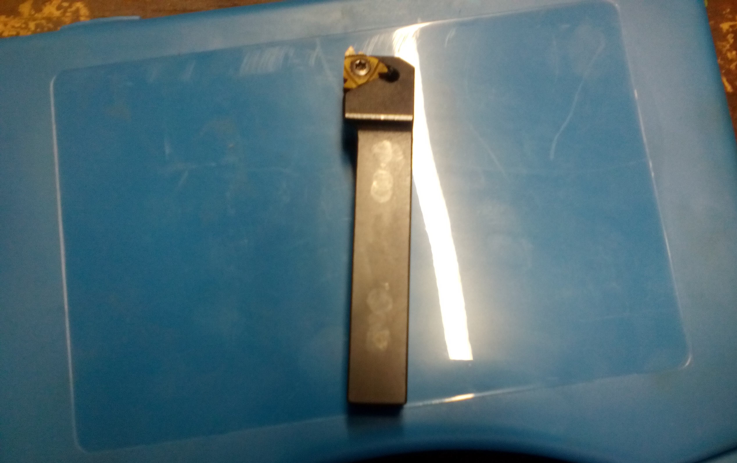

Co se týká řezání závitů, je nesmysl mít doma veškerá očka a závitníky ve všech stoupáních (to bych se asi ani nevešel do dílny, nehledě na finanční náklady) takže běžné vnější závity řežu očkama, zbytek musím nožem, ale nestěžuji si. Cvičení dělá mistra a navíc mě to i baví.
Vnitřní závity jsou už jiná liga. Zase mám závitníky v běžném stoupání a snažím se doplňovat i ty zbývající stoupání do Ø 20mm, protože nemám a neumím si nabrousit kudlu na menší průměry a na závity od Ø 20mm už mám VBD držák.
Nejsem vyučený obráběč a neživím se tím, ale je to pro mne krásný koníček.
