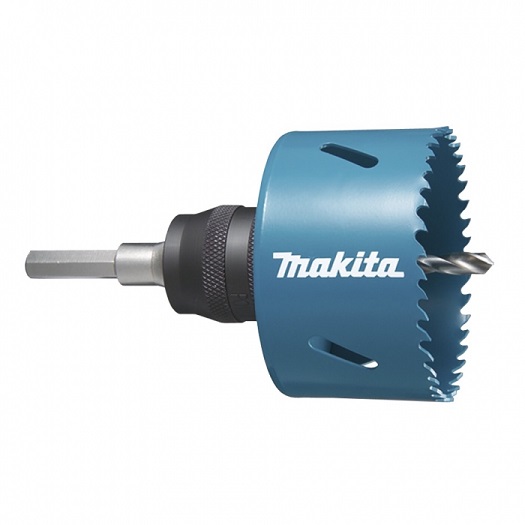

xener
Příspěvky: 854
19. 1. 2020, 7:55
pouzivam makitu rady B- a vydrz v pohode. na 20mm som to este neskusal, ale 5mm reze cisto a rychlo, chladenie olej.
Obrázek
hlavne nekupovat radu D- , to je blato
