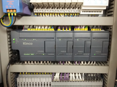

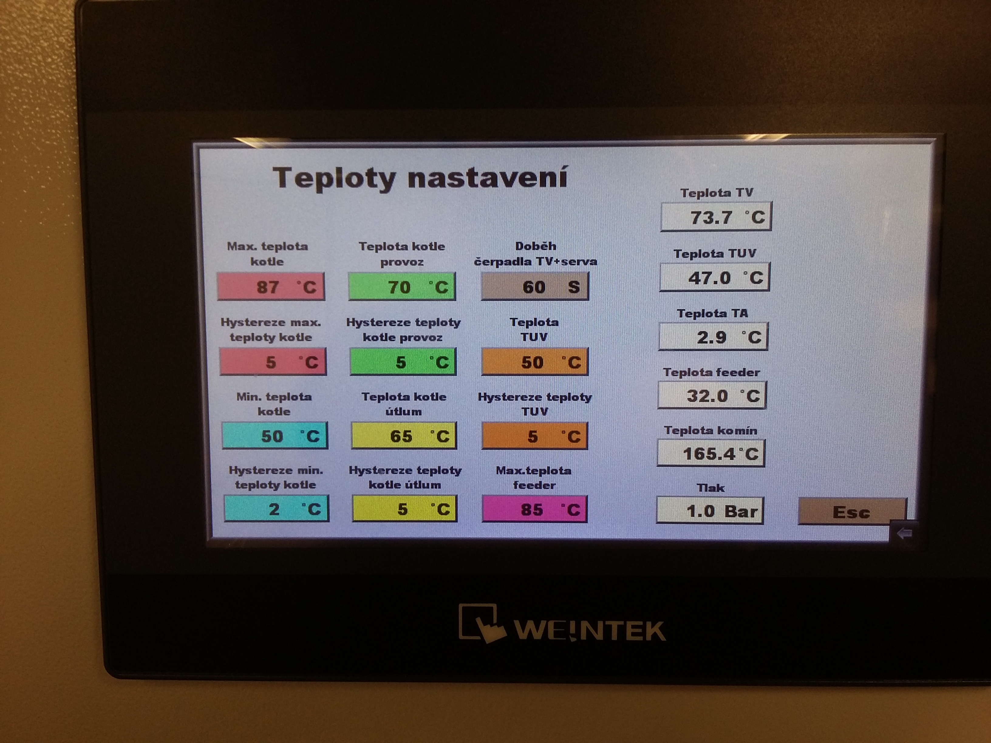

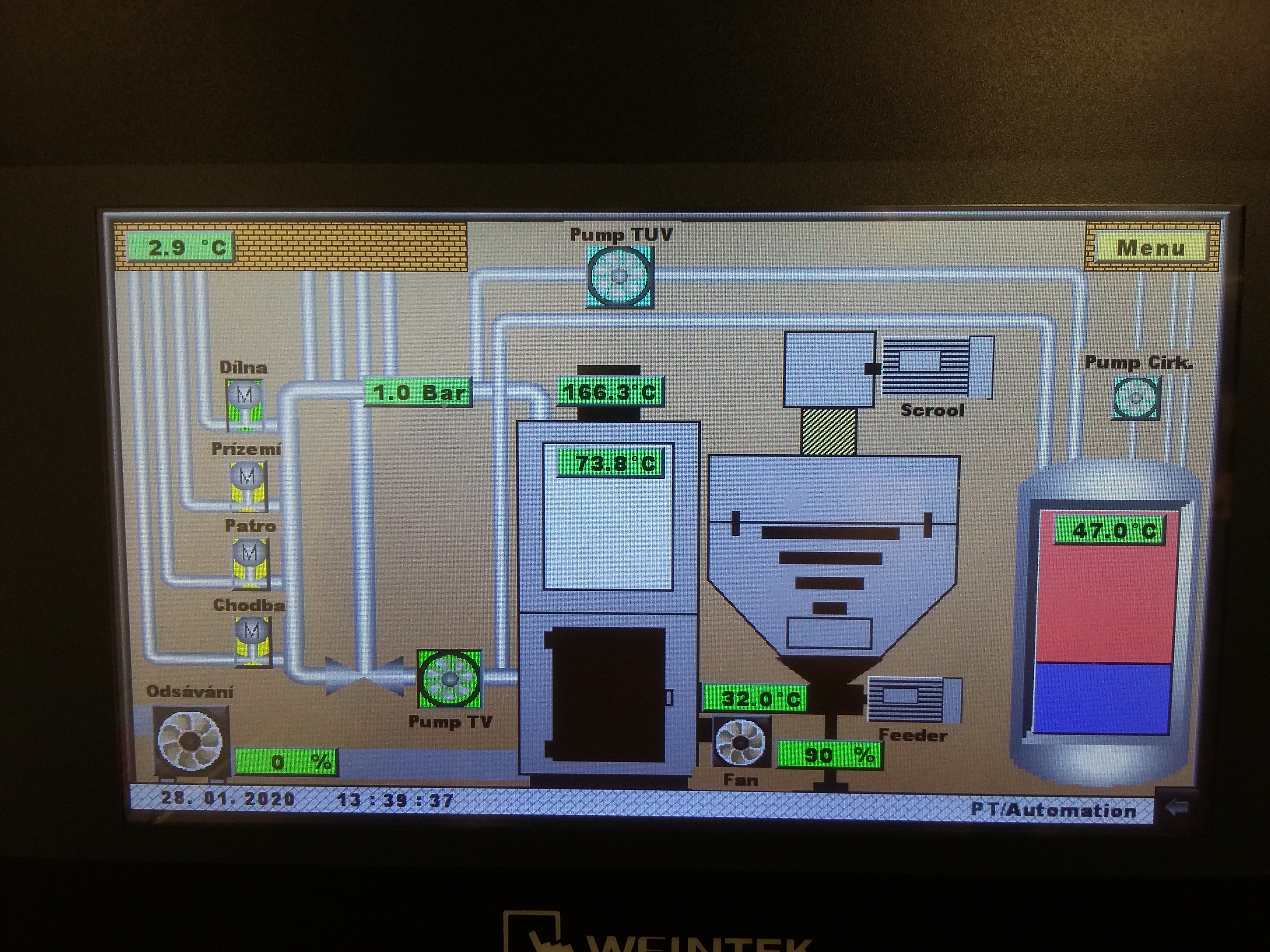

Ono taky záleží na tom, jestli chceš zůstat jen u toho sklepa a nebo do budoucna systém rozšiřovat třeba na vytápění, zavlažování, alarm... PLCéček se určitě dá poshánět kvanta jak nových tak bazarových. Problém je bohužel z analogovými moduly, které jsou nechutně předražené.
Já osobně pro tyhle domácí aplikace používám PLC KINCO od firmy Technoline Chomutov a v kombinaci s HMI panelem Weintek s ethernet máš téměř neomezené možnosti jakékoliv automatizace v rámci domu.

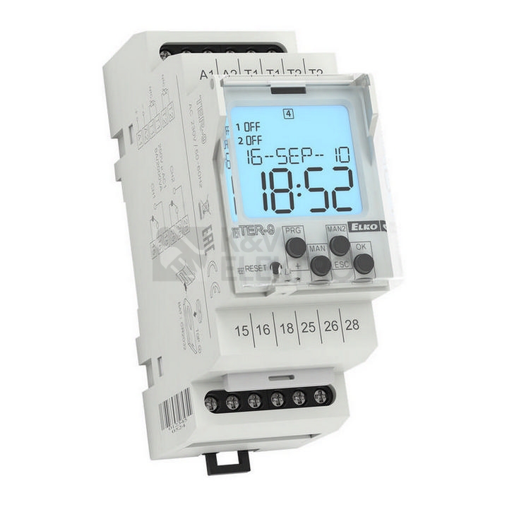

Ahoj a elko dělá ještě tohle, dvojitej závislej termostat a navíc spínačky v jednom balení. A umí to i roční cykly programu, a máš vše co potřebuješ, teda bez lanky :lol:
